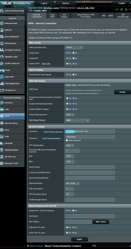

Ima tko problem da u zadnje vrijeme nakon 24 sata ne dobije novu IP adresu, tj. uopće se ne spoji ponovno na net? Istina je da imam vlastiti router, novi od ove godine(RT-AX86U_PRO) spojen na ONT (nede preko njihovog routera). Nije da se često to događa, jedno vrijeme radi bez problema i up time je više od mjesec dana i onda mi se sad već u roku tjedan dana 2 puta to dogodilo. Složio sam si da mi je u noćnim satima obnova te adrese i onda me ujutro dočeka da nema neta što mi zadaje problema dok me nema doma, a moram pristupiti servisima koji idu preko neta.
Zvati mi ih se neda jer će naravno reći da je problem u mojoj vlastitoj opremi (možda i je, ne kažem), a opet mi se neda prebacivat sve na njihovu natrag jer nema pravila kada će se to dogoditi. Pa čisto ako ima tko da mu se to događa u zadnje vrijeme i s kojom opremom da znam poduzimat daljnje korake. Hvala.
BUG je offline   Reply With Quote
Staro 08.10.2024., 22:17   #6520
Postovi: 23,623
Može biti svašta .... na RT-AX86U_PRO prvo upali detaljne Logove, pogotovo za Internet konekcije.
Tek sa tim može se tražiti razlog, šta ga muči.
Ako me sjećanje služi bilo štosova ako se prebrzo (nakon završetka / prekida konekcije) pokuša ponovo uspostaviti konekciju da to "ne ide", a ako pokušaš npr. nakon par min. onda prođe. Ne kažem da je to ovdje slučaj ali samo da te usmjerim kada budeš gledao logove.
EDIT: WAN konfig bi trebao ovako izgledati > https://community.plus.net/t5/image/...ge?v=v2&px=999
pri dnu imaš Internet detection sekciju, probaj povećati 6 na 15 ili čak 30.
Zadnje izmijenjeno od: Nikky. 08.10.2024. u 22:25.
Ista stvar se meni ljetos dogodila 2,3 puta.Ujutro svijetli crvena lampica za internet.Također Asus router AX86U pro.Nakon toga radi opet uredno.

Taman nakon zadnjeg prekida povećao detalje logova, a sad povećao i PPP Echo Interval pa ćemo vidjet. Hvala.
Zadnje izmijenjeno od: BUG. 09.10.2024. u 17:49.

U online igri otkad sam na optici odnedavno sam imao užasan packet loss, teleportiranje i slične simptome koje sam pokušavao svojim ograničenim znanjem riješiti no bezuspješno.
Danas sam se, kao zadnje stvari koju još nisam probao, sjetio da na Moj telekom stranici postoji mogućnost namještanja firewalla; postavljena je bila "Preporučena zaštita", a prebacivanjem na "Bez zaštite" po svemu sudeći, barem zasad, svi gorenavedeni problemi su nestali.
Zanima me kolika je ta opcija stvarno bitna za sigurnost i može li to ostati tako isključeno?
Jedini portovi koji su u routeru otvoreni su vezani za tu igru, no to dosad nije ništa pomoglo. Ostalo niš ne kemijam.
https://ibb.co/qWtt05b
Nažalost, 1 dan je bilo ok, sad opet sve po starom. Ima li smisla tražiti zamjenu routera? Sadašnji je Technicolor FGA2233
D.O.M.I. je offline   Reply With Quote

Autor D.O.M.I. Pregled postova
Taj tehnicolor je meni radio super jedno vrijeme, i odjednom je poceo imati cudne probleme. Znalo mi iz cista mira pqr puta dnevno recimo pucat youtube kojeg inace pustam cijeli dan da svira. U tom momentu kad se youtube zablokira ne mogu uopce pingati router, niti naci njegovu ip adresu kao da se odspoji. PC je spojen kablom pa sam probao drugi kabel ali nije pomoglo. Sad cekam zamjenu da vidimo sto ce biti

Prijavio sam smetnju i u razgovoru s tehničarom danas ujutro rekao je da je stvar u HT-ovom routingu i da mi može zamijeniti router na ONT+ Arcadyan, ali to sigurno neće pomoći. Nemam mu razloga ne vjerovati jer me već "pozna" od uključenja.
Veli da je nažalost bilo još sličnih slučajeva di zamjena opreme nije urodila plodom.
Do daljnjeg ostajem dakle na ovom kaj imam, a ak postane skroz neizdrživo, ne znam kaj napraviti u budućnosti.

Fiberland, T-Com Optika (Ultra MAX)
Mozda ne pomogne ONT+ Arcadyan ali pomogne ONT + neki Asus ili Tplink ili Fritz. Ali nazalost ne mozes znati to bez ulaganja svoj novac u bolji router i stavis ga umjesto Arcadyana.
