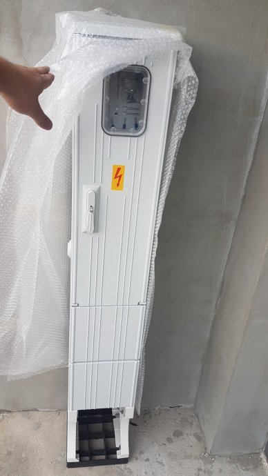

da bi dobio građevinsku danas, moraš brojilo stavit na fasadu/vanjsku ogradu, kak god možeš, ali bez toga nema građevinske
ili možeš stavit samostojeće brojilo https://www.njuskalo.hr/image-w920x6...a-99061612.jpg
To stoji, ali ovdje pričamo o postojećem objektu sa postojećim priključkom, a bome i uporabnom.

Kuća na selu, selo ima stupnu trafostanicu i distribucija do kuća je nadzemna po betonskim stupovima.
Kuća ima dvorište ograđeno betonskom ogradom ali kpmo je unutar dvorišta na fasadi kuće. Trenutni priključak je jednofazni i zakupljeno je samo 4.6kW ( u kućnom ro imam 2u1 300mA fidovku i limitator podešeno na 20A i plombirano).
10m od ogradnog zida je HEP-ov stup preko kojeg ide glavna distribucija ali moja kuća je umjesto sa njega spojena zračnim kabelom preko starinskog metalnog stupa na fasadi kuće niže od moje. Tako im je valjda bilo najlakše u tom trenutku, samo proslijediti kabel od susjedovog spoja umjesto da se tapaju na ovaj "glavni vod".
Uskoro radim fasadu i želio bi maknuti zračni kabel. Koliki trošak mogu očekivati ako bi tražio prelazak na 3f priključak i da se kpmo premjesti u ogradni zid a od njega ukopa kabel do betonskog stupa, digne uz stup i gore spoji. Nije problem ni ako kpmo ostane na fasadi unutar dvorišta ali bi želio da kabel do njega bude ukopan. Zemljište od betonskog stupa do ogradnog zida je državno.
Radi 3f priključka svakako moraju mijenjati zračni kabel ukopan u žbuku fasade koji ide do trenutnog kpmo-a zato što su povučene samo dvije žice.
Pretpostavljam da osim doplate za razliku u priključnoj snazi moram platiti i za premještanje rute kabela ili je to nekim divnim čudom u istoj cijeni ?
Ovo pametno brojilo mi je interesantno zato što bi išao na osnovni 3f priključak, pa da se u manjoj mjeri brinem oko raspoređivanja trošila po fazama. Trenutno ej u kpmo-u mehaničko 1f brojilo.

Vjv ćeš dobit ponudu za građevinske radove i vrlo vjerojatno će biti uvjetovano da KPMO sada bude na ogradnom zidu. Sada se za izmještanje iz unutra na van,za solarne elektrane i nove priključke siluje da KPMO bude na ogradnom zidu da hep ne baulja po privatnom posjedu. Vjerujem da će ti dat kabel u ponudi 4x25mm alumimij išao ti na 3 faze ili ako ostaneš na jednoj. Ako budeš mjenjao faznost,vjerujem da ćeš dobit i novo,pametno brojilo. Nadam se da si na području pokrivenom mogućnošću daljinskog očitanja.

Daklem o svom trošku pripremim kpmo na fasadi i od njega 5x10 mm kabel do RO, ovlašteni električar ro certificira i onda dolazi hep spojiti od kpmo-a na stup.
Razmišljam o odvodnicima prenapona A klase, vidim da postoji verzija za montažu na spoj na betonskom stupu koja prenapon odvode kroz nulu dodatno uzemljenu preko uzemljenja betonskog stupa. Možda znaš koliki je to cca trošak ?
Svakako bi u kućni RO ugradio odvodnik B+C klase i njega povezao na glavno kućno uzemljenje pa je možda ovaj klase A nepotreban. Trafostanica je udaljena cca 5-10 kuća od moje, pretpostavljam da je njeno uzemljenje dovoljno da pokupi prenapon induciran na tom dijelu zračne mreže...
