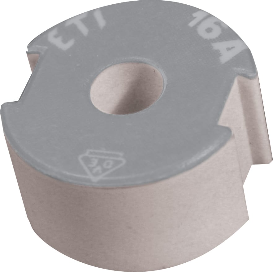

Znaci plačen je priključak 7kw, 32A
U stanu je plombirani limitator 32A
Al vanka kraj brojila su ostavili stari rastalni osigurač 16A, nisan ni zna do danas kad je prigoria (pečnica+perilica+klima+usisivač je bilo dovoljno da izgori). Zakrpa san ga zdravoseljačkom metodom 5-10 licni unutra.
Sad me zanima kad oden kupit, ako kupin rastalni 32-35A pretpostavljam da neće stat u trenutno kučište? ima deblju glavu pa nisam siguran...ako neko ima iskustva

@webstartm
"stari rastalni osigurač" nam ne govori ništa tj. koja je verzija kućišta osigurača.
Stari klasični osigurači prije mjerila primaju uredno DIII 32A ili 35A uložak.
Primjer > https://www.ellabo.hr/osiguraci-rast...talni-5-25-250
Usput vizualno provjeri stanje "prisjednog vijka", primjer > https://www.ellabo.hr/osiguraci-rast...iii-35a-25-500
Ovo šta ti zoveš "deblja glava", su osigurači preko 35A tj. 50A ili 63A i cijelo tijelo osigurača je veće.
To prije mjerila smije dirati jedino "HEP".

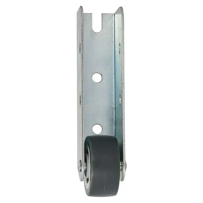

Bok ekipa
Imam problem s ulaznim vratima. Riječ je o PVC vratima/izlogu. Vrata su se objesila i više nemam mogućnosti korekcije na pantima. Otvaranje i zatvaranje je dosta teško jer stružu o pločice. Razmišljao sam o podloškama na pantima, ali to mi neće proći jer će vjerojatno zapinjati onda u okvir (ako je uopće moguće te pante podložiti). A i vjerojatno će pod težinom/temperaturom opet iskriviti, pa mi ideja pada u voda (jugozapadna strana, cijelo vrijeme prži sunce po njima). Sad već vidim pukotinu u donjem kutu kod panta.
Trenutno mi se po glavi vrti ideja da vrata lagano podignem i poduprem kotačićem, pa da umjesto struganja imam rolanje. Nešto poput ovog.
https://www.bauhaus.hr/fiksni-kotaci...taj/p/10138185
Zamjena je vjerojatno zadnje rješenje jer je problem birokracija (iznajmljen prostor).
Mišljenja? Ideje i prijedlozi?

@webstartm
Hvala na odg. Znaci DIII bi moga stat, jer sad je unutra DII od 16A.
Kupim taj 35A i probam, provjerim i prisjedni vijak.
To prije mjerila znam da smije samo hep dirati,al nije plombirano,i bili su tu prije 10 miseci spajat taj prikljucak,i ostavili 16A unutra,tako da...neda mi ih se cekat 2 miseca da dodju to prominit,a ja stavia licne unutra,ipak volim da je "tvornicko" pa cu stavit 35A ako stane,a ako ne stavit cu 25A rastalni,on je DII

Često i na samom dosjednom vijku piše koliki osigurač ide unutra:
https://www.el-zap.hr/wp-content/upl.../002342005.jpg
To su valjda stavili jer nisu imali veći osigurač ili što već, a dosjedni vijak je vjerojatno predviđen za puno veći osigurač, obično su to žice od 10mm2...
