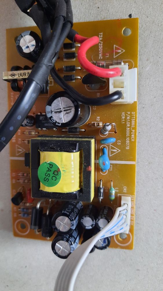

A-ha. Imam ovo, skinuo s nekog dvb-t uređaja jer ništa nemreš s njime, nije dvb-t2. Hebemu, da sam ostavio kućište moglo je napajanje i arduino biti u jednom.
Vidim da ima 12V i 5v, mogao bih to iskoristiti za napajanje i ventova i arduina.
