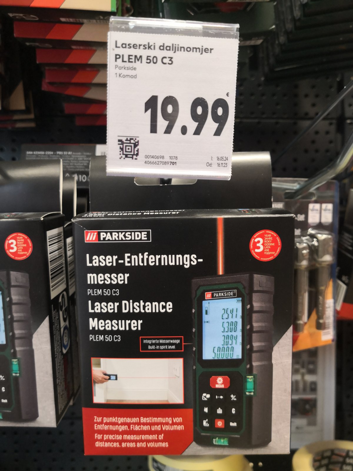

Staro 24.06.2024., 17:41   #4114
JoZ@
JoZ@'s Avatar
Datum registracije: Apr 2003
Lokacija: VG-ZG i okolica
Postovi: 771
danas u kauflandu u VG
na po dvije različite stalaže
skuplji kod vrtnog materijala a jeftiniji kod pizdarija za auto
ID:	27439   Click image for larger version
