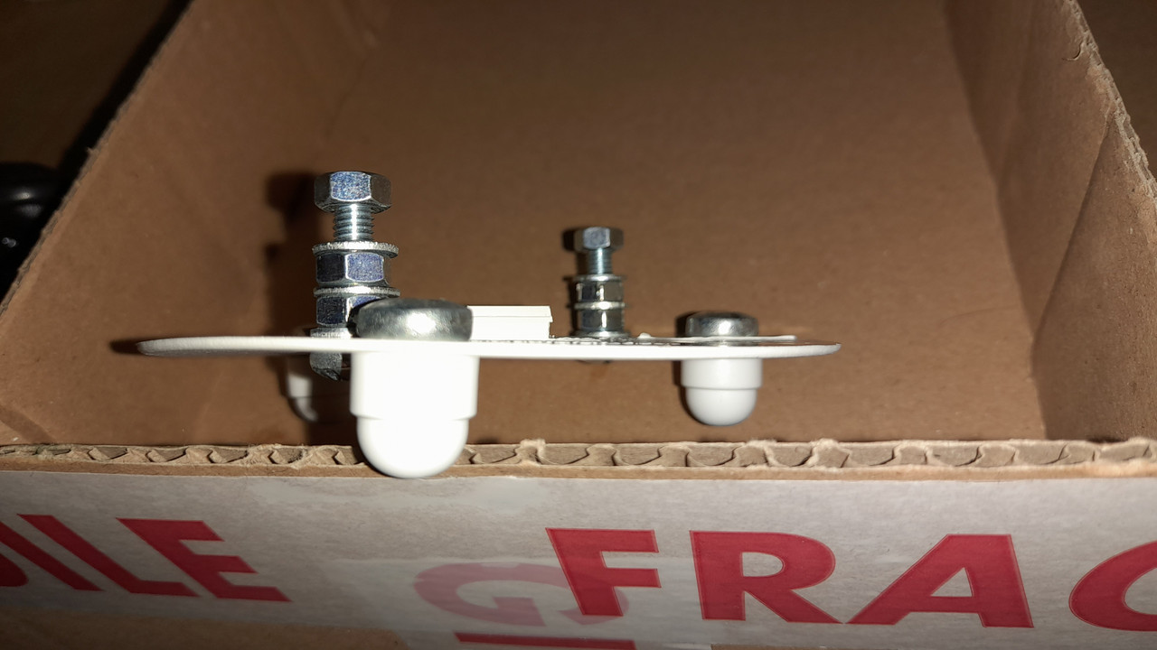

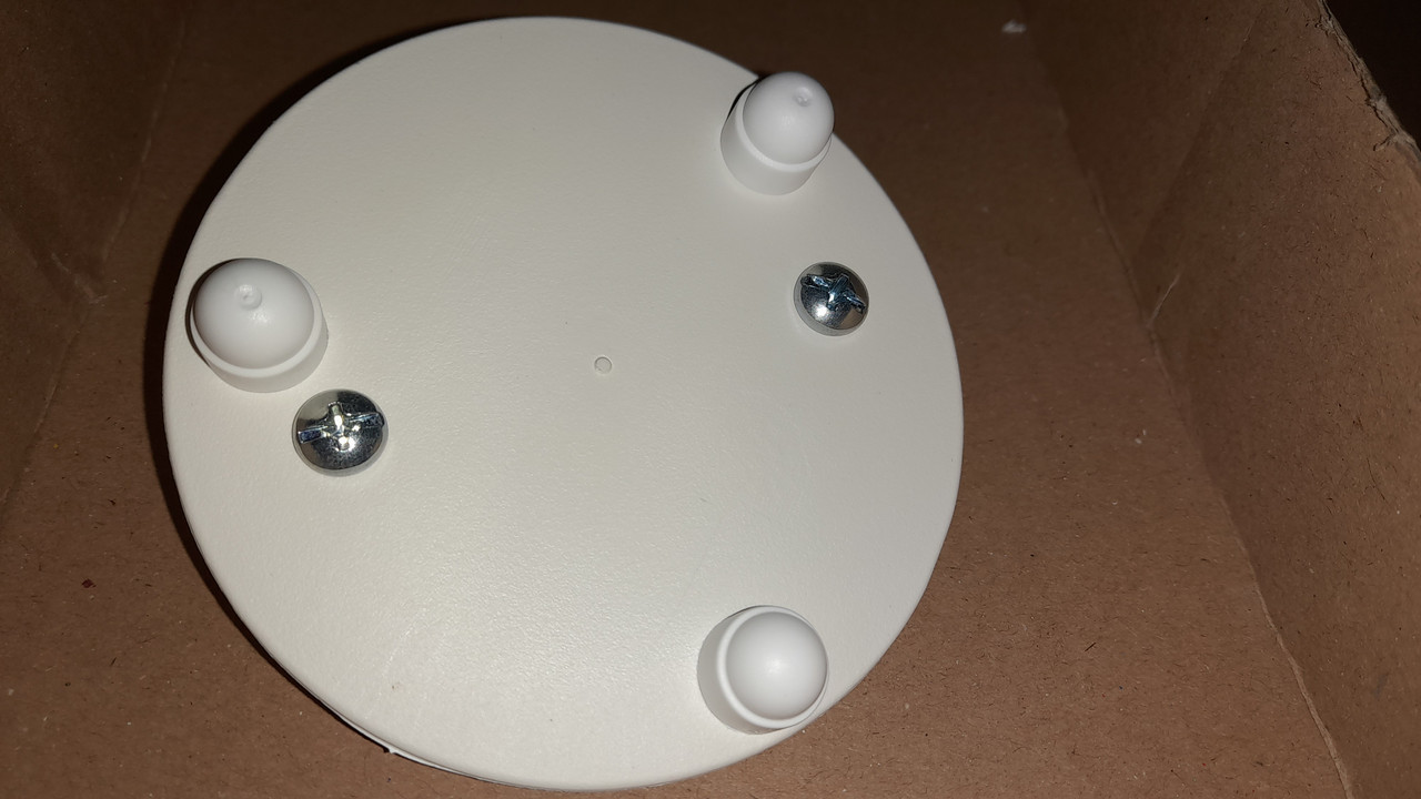

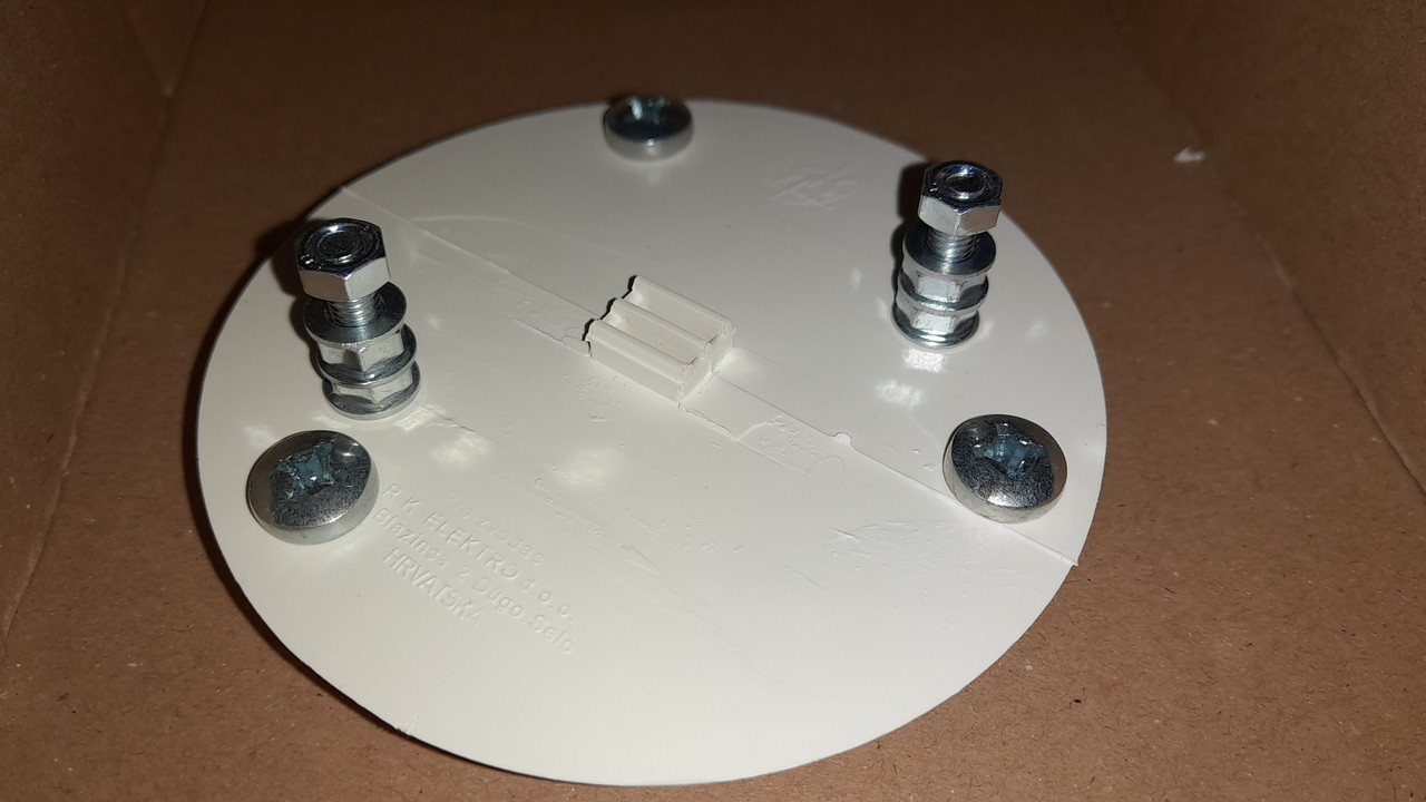

Nego, vidim da nisam nigdje stavio fotke samih postolja, pa da i to napravim...
Bazirana su na plastičnom poklopcu za struju, a ovo što vidite ovdje je već novija i "uhodana" verzija pogodna za masovnu proizvodnju. Naime, prva lampa koju sam napravio ... reklo bi se prototip je imao aluminijske nogice sa gumenom ispunom za protiv protiv klizanja. Što je naravno OK ako vam treba za jednu lampu, ali ne i za 8 njih koliko sam ih već sastavio (4 moderne od plastike + 4 "vintage" kao na fotografiji iznad)
Postolja za starije armature su nešto malo drugačija, i imaju rupu u sredini poklopca za M10 navojnu šipku, ali je u pravilu riječ o istom dizajnu sa po tri M6 šarafa (i matice, sa druge strane) na koje sam nataknuo plastične kapice koje služe kao nogice ali i dva M5 šarafa koji služe kao uporište, nosač i spojene su sa rupama za montažu same armature (i drže sve na okupu)

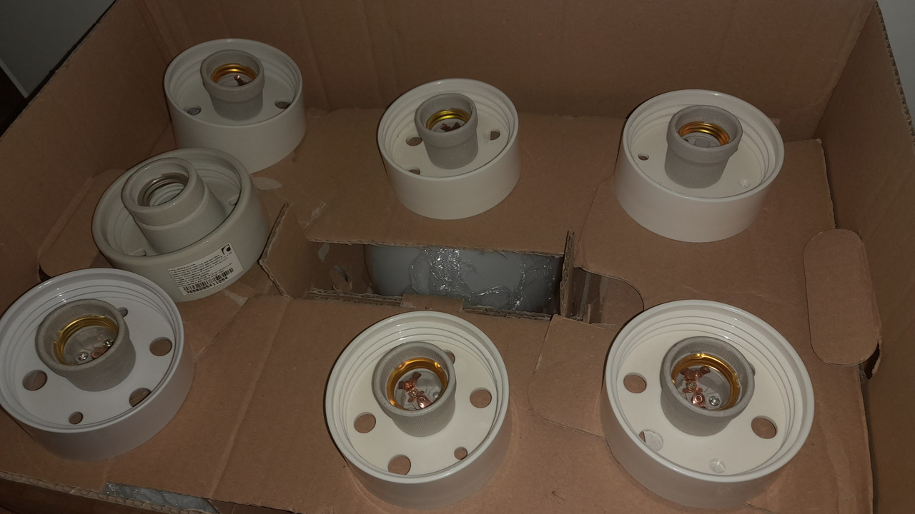

I evo nas gotovo tjedan dana kasnije... Iskreno, nisam namjeravao još ništa javljati u temu sve do početka sljedećeg mjeseca, ali obzirom na razvoj situacije budem podijelio "zabavu" sa ostatkom foruma
Naime, obiteljski prijatelj mi se danas neočekivano pojavio i donio čak 7 komada NOVIH armatura za kugle, koje je negdje pokupio. 4 ravne (plastično-keramičke), 2 kose (plastično-keramičke), kao i jednu ravnu, u potpunosti keramičku.
Moram priznati, uopće nisu loše napravljene i izgledaju OK. Jedino možda što keramička pokazuje klasične probleme već u samome startu, zbog kojeg sam savjetovao svima da ih se klone pa ovo bude tražilo veći oprez prilikom montaže i sastavljanja. Ali sad barem mogu eksperimentirati
U planu je i izrada priključnih kabela za postojeće lampe, ali to bude pričekalo još nekih tjedan-dva, ovisno o troškovima. Moram nabaviti par komada KF-DS-5 prekidača, euro utikača i 6-8m električnog kabela ILI naručiti cijeli komplet preko Ali Expressa, sve ovisi o troškovima dostave i eventualnim akcijama.

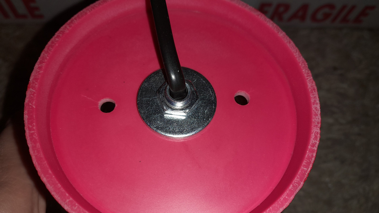

Ovo sam već imao i napravio One crvene armature, koje sam postao na prijašnjoj stranici su prebojane. Jasno možeš vidjeti kako su izgledale prije:
a kako poslije "generalke":
Dugo vremena sam razmišljao čime ih prefarbati ... nekim lakom, bojom u spreju, ili sličnim. I onda mi je na pamet pala bizarna ideja, da ih jednostavno išaram permanentnim markerom Ako se boja bude skidala ili izgubila sa vremenom, uvijek ih mogu ponovno rastaviti i prebojati drugom metodom. Ali sad kad sam to rekao, sviđa mi se kako ovo izgleda. Gotovo da ima drvenu teksturu, sa mrljama i linijama, pa se čini kao da je staklena kugla na drvenom postolju

ne znam kakav je permanentni marker po pitanju topline.
provjeri da ti ne ispušta neke gluposti, pa da ne bi bilo nepredviđenih reakcija.
Ali da, ovo izgleda ko obojano crveno drvo.
Misliš na otrovne plinove? Sumnjam da ima toliko "otrova" u tako maloj količini boje, ali da budem potpuno iskren o ovome nisam ni razmišljao.
Zapravo, ironija je u tome da namjeravam u tim starim armaturama koristiti LEDice, što se nekako nadovezuje na onu prijašnju raspravu Ne zbog uštede energije, već zato što ne bih želio da plastika i bakelit (na grlu) popuca od pregrijavanja, jer su ove lampe stare najmanje 50-ak godina, što se i vidi na onoj fotki gore, prije nego što sam je prebojao. Sve je puno pukotina, dobar dio tih grla je bio i za otpis pa sam morao kombinirati ... ono grlo koje je bilo OK (ali je bilo upareno sa puknutom armaturom) sam prebacio u drugu, koja nije bila puknuta, ali je zato grlo bilo skureno od prejakih žarulja.
Zapravo imam u planu nabavku dva, tri komada starih, bakelitnih grla kako bih u potpunosti izbacio keramiku van, koja se nikako ne uklapa u vintage izgled na kojeg ciljam. Naravno, ovo se više ne može kupiti novo u kakvom "elektro materijalu", ali znam tipa koji ima više lampi, armatura, rasvjetnih tijela, kabela i tome slično pa se jednom prilikom budem zaletio do njega. U svakom slučaju ove lampe budem koristio samo kao dekoraciju za blagdane, budu izgledale ludo kroz 11, 12 mjesec tim više ako do njih stavim one "Božićne Kugle", sa vodom i motivom.
