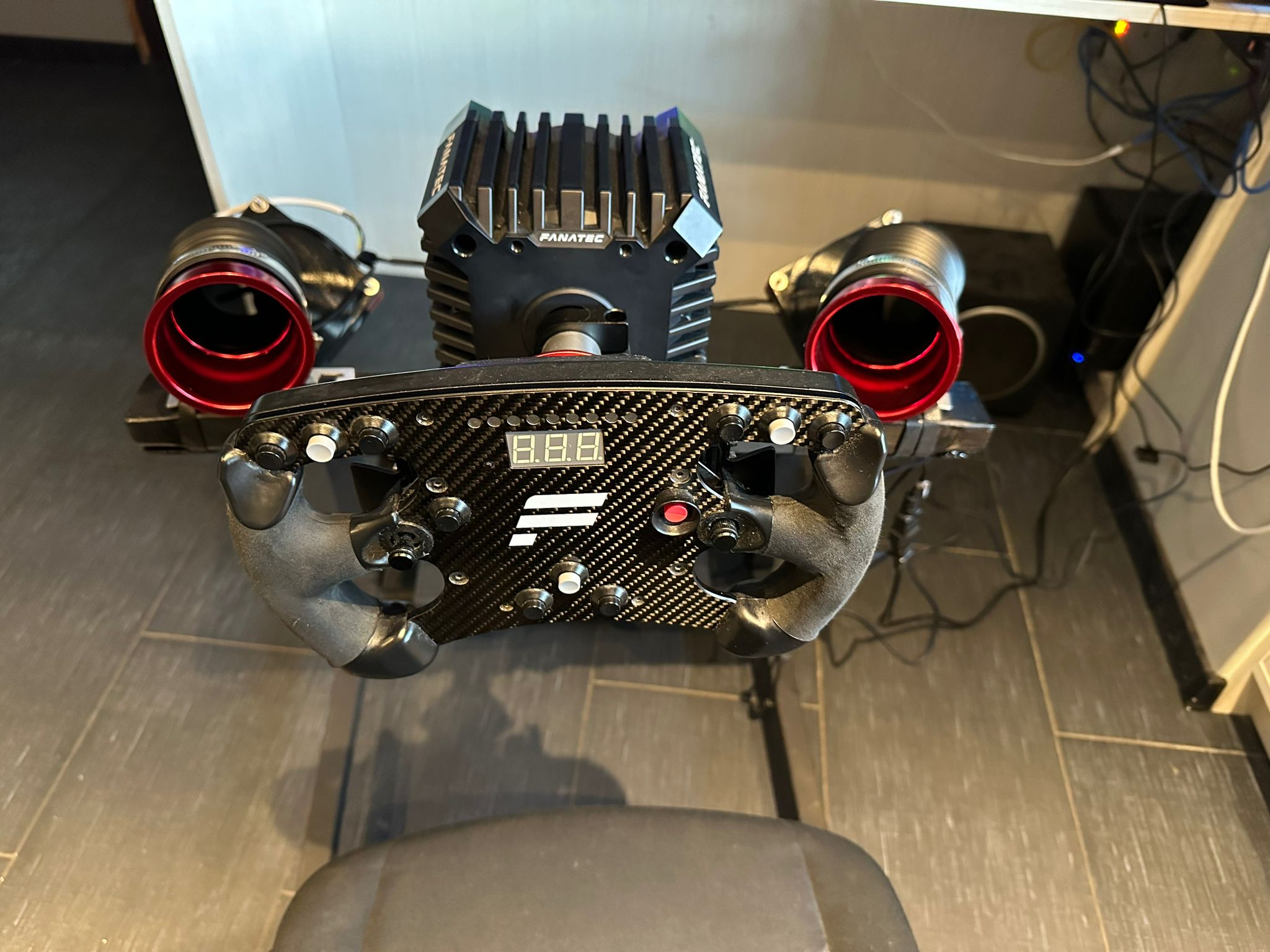

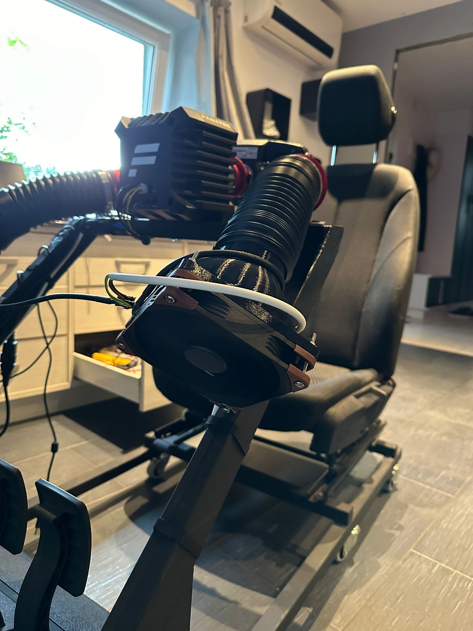

Meni dosadno ponekada, volim1 DIY pa eto, slozio wind sim, nisam jos isprobao voziti, ne stignem do kasnije navecer, samo isprobao kako puse i cini mi se OK, ako nista drugo rashladiti ce me malo pod VRom.
Uzeo i bass shaker za sjedalo, to ce valjda do petka doc pa i to slozim da vidim kako je taj dio
Od materijala:
Arduino uno i case za njega ~6€
Dva Noctua NF14 Industijska ventilatora, PWM, 3000 RPM, ~158 cfm 70€
Napajanje 12v, 3A imao doma
Nesto kablova i serafa sto isto imao
3D print otisla skoro jedna rola ~25€
Air duct ~16€
Sve skupa mrvu preko 100€, a s obzirom da se to prodaje za 250€ cisto OK usteda i malo zabave dok se slaze sve

Odlicno je. I sam bi trebao nesto slicno sloziti jer se znojim ko svinjce na raznju

Eto nakon probe, treba sloziti i sa straznje strane usis za zrak, ovako dosta zraka izlazi sa straznje strane pa puse po nogama.
Na rukama se kuzi puhanje, na licu nisam bas siguran da se osjeti, ali odvozio sam samo 20tak minuta do sada. Danas cu malo vise pa cu vidjeti utjecaj u potpunosti nadam se.
I da ponovno uzimam mislim da bi isao sa jacim ventilatorima, ovo je najjace kaj sam nasao, a da je dobavljivo kod nas u ducanima, nije mi se bas dalo cekati dostave izvana.
