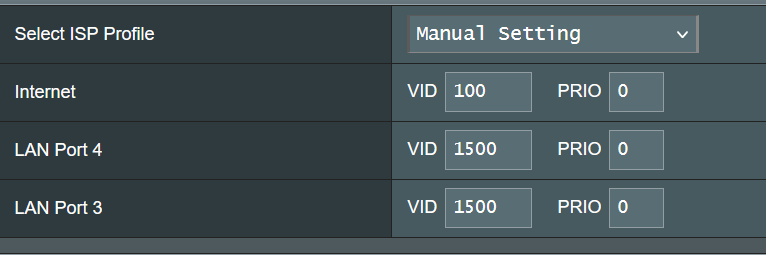

Da li bi radilo ako bi se u port namješten za IPTV uštekao običan mali unmanaged switch i na njega spojilo MaxTV STB-ove?
I imam drugo pitanje - ima li tko kakva iskustva sa novom serijom Asus routera - ExpertWifi? Gledam žičani model EBG15, koji bi mi zamijenio Mikrotika za routing, a glupo mi je kupovati WiFi router kada njegov wireless ne mislim koristiti, jer imam UniFi.
Mikrotik konfiguriran za MaxTV se tu i tamo zblesira - flappaju svi portovi neko vrijeme, pa ga onda watchdog resetira i neko vrijeme je mir. Internet nema pametnih savjeta, neki kažu bug u RouterOS-u vezan uz mangle funkciju... Trenutno sam vratio Speedporta, i gledam druga rješenja.
Usput, UniFi gateway - 0 bodova, IPTV podrška je čisti hakeraj!

Što se tiče Unmanaged Switcha osobno sam testirao neki stari DLink unmanaged switch sa 100MBit portovima i 3 MAXTv STBa te su sasvim uredno radili.
Što se tiče ASUS ExpertWiFi EBG15 vidim da je to sasvim novi uređaj.
Na stranici kažu da ima WebGUI te po svemu sudeći on bi mogao biti sasvim solidan router.
Vidim da ima podršku za Net i IPTV tako da nebi trebao biti neki problem za postaviti Net i IPTV usluge.
Nemoj se zeznut i dalje za FTTH ti je pametnije se skloniti sa Ubiquitia te nabaviti vlastit TPLink G7 ili bolje jer nećeš riješiti sa ovim Asus routerom njegov problem sa podrškom IGMPa jer i dalje FTTH modemski dio odrađuje ONT a ne tvoj router.
Ako je WebGUI isti (a vjerujem da je) ovaj tutorial ti isto vrijedi za njega.
TLDR
Unmanaged switch radi ok sa više STBova.
ASUS ExpertWiFi EBG15 je novi uređaj (vjerovatno i skup) te može da odradi posao.

EBG15 je cca 100 eura na njemačkom Amazonu (mislim da je i free dostava), a svidio mi se baš zato što ima isto sučelje i funkcionalnosti kao njegova WiFi braća.
UniFi je kod mene samo za wireless (i switcheve!), jer je UniFi za wireless bog i batina.
Naručio sam TP-Link ONT, kad stigne, Huawei ide u kutiju.

Informativno pitanje za one koji imaju 3 STB-a kod T-coma i njihovu opremu, koji router imaju?
Ja sam bio svojevremeno bio naručio trećeg STB-a, a na Speedportu kojeg imam ima 4 LAN (od kojeg jedan otpada na wan, drugi kao na internet i ostaju 2 slobodna). Imam ja svoj router pa STB-ove priključio na njega, ali čisto informativno pitam zbog određenih problema u svojoj mreži pa bih htio testirati jedno vrijeme na nihovoj opremi sve. Hvala.
BUG je offline   Reply With Quote

Imam Asus RT-AC86U, ali mi kao što sam napisao stranicu prije, počeo štekati. Htio bih samo prvo testirati nekoliko dana samo njihovu opremu, čisto da eliminiram neki drugi problem. Radi se o optici, gigabitne switcheve imam, iskreno nisam se niti sjetio da IPTV pustim kroz switch. Thx.
Razmišljao sam i o Asus ax86u pro, ako ne riješim problem s RT-AC86U. Jel i na ax86 pro se može samo za LAN3 i LAN 4 staviti dodatni VID (iptv u ovom slučaju), dok LAN1 i LAN2 ostaju za net samo?
Staro 03.06.2024., 17:50   #1137
Postovi: 23,544
Čekaj da se javi netko tko ima ASUS RT-AX86U Pro pa da zaviri unutra,
pretpostavka / 99% da su opcije po tom pitanju iste kao sa tvoje slike.

Kolega gore piše da ima Asus ax86u pro, pa bih ga molio da provjeri.
Ali da, vjerojatno je isto.
