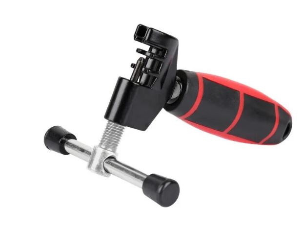

btw, ima li netko iskustva s chaintoolovima s Aliekspresa ili Temua? Negdje sam izgubio svoj a ne da mi se opet davati 30€ za nešto što koristim jednom ili dva puta godišnje. Za 12 brzina lanac.

Autor skitnica Pregled postova
Ako si baš siguran da je headset, pritegni malo pedale i stavi malo masti na sic štangu pa i to zategni. Tako sam ja riješio krckanje za koje sam bio siguran da je iz HS-a.
Mislim da ti je ovo najsigurnija opcija
https://www.decathlon.hr/p/202-4533_...3c83ed9ef87fe5
Ja nisam imao iskustva sa Alijevim, iako imam dosta tih jednostavnih alata od tamo, ali frend mi je popizdio sa nekim, toliko je raskliman da ne može ubost pin na lancu

Uh je gadan
Nije mi drago što je ovaj dio koji izgurava pin ravno odrezan. Koristim XTR lanac sa šupljim pinovima i puno lakše mi ga je namjestiti ako je vrh lagano konusan, ko ovaj na slici:
