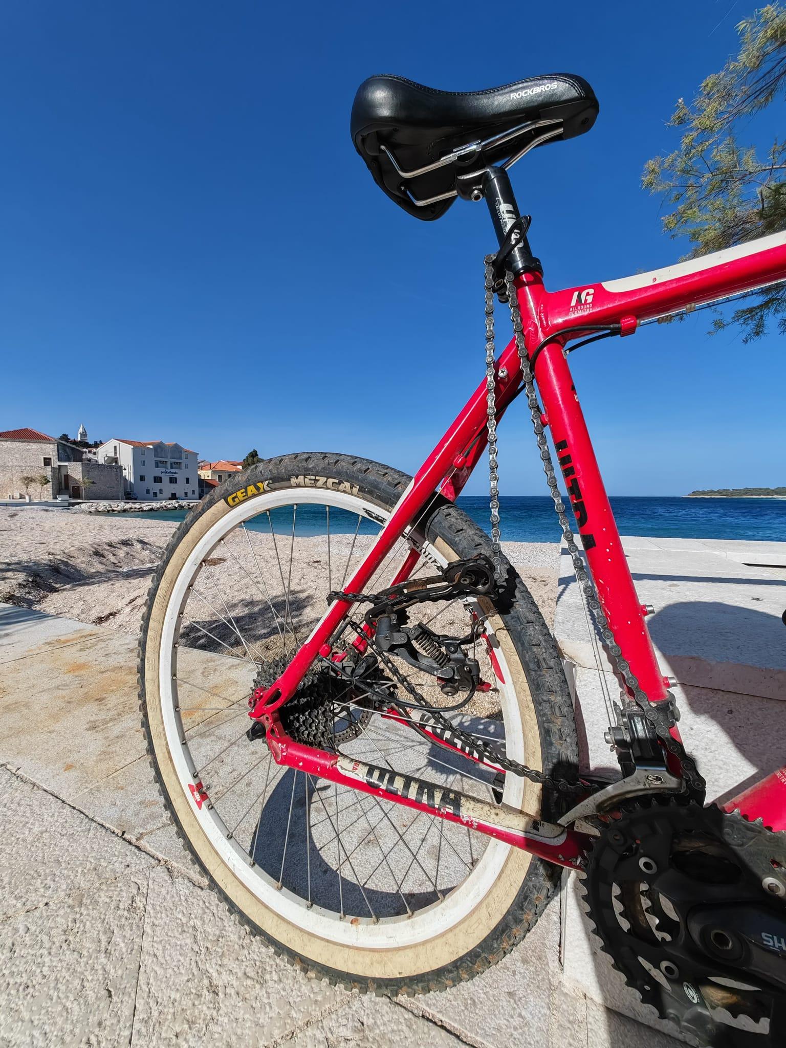

Ode držač za derauiller.
Jel se moze to kako popraviti?

Nabavi drugi,tesko da mozes popraviti taj,on i je napravaljen da prvi ode i da spasis mjenjac...

Jel ima nesto posebno za gledati ili je to standardni dio?
sad najvažnije pitanje - koliko daleko si od kuće bio?

2ipo sata hoda.

Cuo sam od kolega te grde price o visesatnom pjesacenju doma... Kad budes uzimao hanger, uzmi si odmah dva. U najgorem slucaju da opet pukne/savije se i cak da mjenjac dobije malo po repu, vjerojatno ces uspjeti sloziti single speed setup da te izgura do doma.

Prodjes kroz sve emocije, setnja godine.
Moraš uzeti baš za tvoj model bicikle, iako su svi "slični" ipak su dosta različiti. Gledaj po modelu i godini bajka. Ako nisi sigura daj podatak pa ću ti probati naći.

Ma nasa sam na aliexpressu i narucija.
