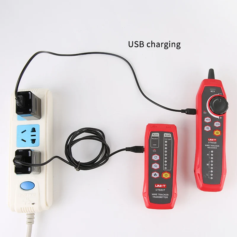

Sad išao provjeravati, UT683 (a vjerojatno i noviji), imaju 1050mAh rechargeable lithium battery, puni se preko USB kabela koji dođe u kit kompletu.
Interesantno na službenoj stranici se ne vidi taj detalj ali se vidi kod kineza > https://ae01.alicdn.com/kf/S6817c148...683T.jpg_.webp
Port za punjenje je na livoj bočnoj strani.
