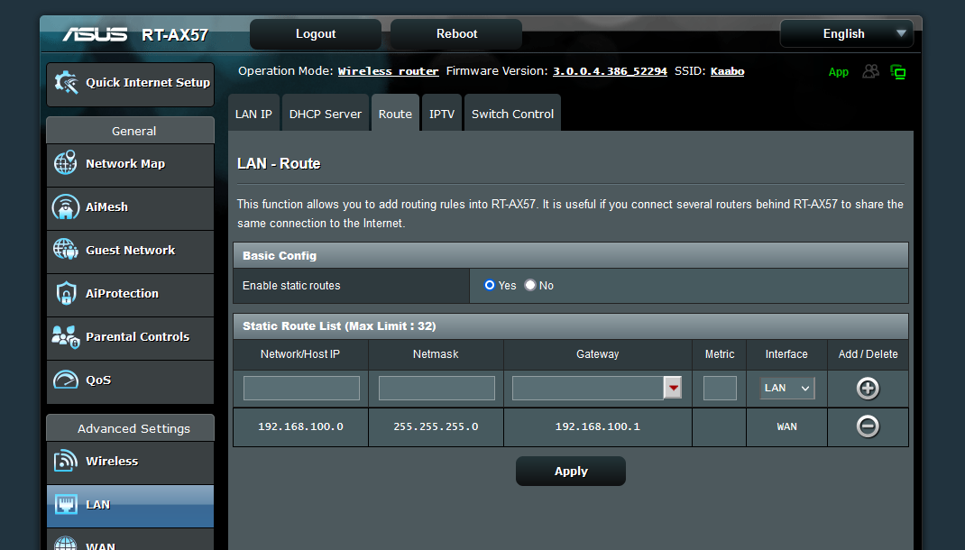

Staro 19.01.2024., 10:24   #2336
shibi81
Lokacija: Virovitica
Postovi: 123
Nemam pojma sta fali nekuzim se bas toliko, al kad upisem tracert 1.1.1.1 uvjek dobijem identicne adrese i po tome su mi rekli da to znaci da je huawei u bridge modu. Ove 192.168.100.1 nema sad je na prvom mjestu od mog asusa 192.168.50.1
shibi81 je offline   Reply With Quote
Staro 19.01.2024., 11:43   #2337
Postovi: 23,543
Pa logično da "ne vidi" router prije tvog .... treba dodati rutu prema njemu ...
Staro 19.01.2024., 12:00   #2338
Tirkiz
Poludrago kamenje
Tirkiz's Avatar
Datum registracije: Apr 2023
Lokacija: Ogulin
Postovi: 321
Autor shibi81 Pregled postova
Ako hoćeš pristupati ISP-ovom routeru preko Asusa, moraš mu unijeti rutu prema WAN portu jer nisu na istom IP opsegu
Imaš fino objašnjeno na https://www.asus.com/us/support/FAQ/1011706/
U ASUS web UI-u odi lijevo na LAN
- gore na tab Route
- stavi Yes na Enable static router (ako već nije označeno)
- ispod pod network host upiši 192.168.100.0
- netmask 255.255.255.0
- gateway - tu ide IP od ISP-ovog routera - 192.168.100.1
- interface stavi WAN (ISP-ov router ti je upiknut u WAN port na tvom Asusu, zar ne?)
- skroz desno klik na ikonu plusa za dodati taj redak u tablicu
- klikni ispod toga na gumb apply
I probaj otvoriti 192.168.100.1 (IP ISP-ovog routera)
Tirkiz je offline   Reply With Quote
Staro 19.01.2024., 13:13   #2339
shibi81
Postovi: 123
Huawei je na lan1 ustekan kako je a1 reko a onda ide kabal u asus wan. Ma kakvi kad napravim tako kako si napisao ostanem bez interneta i nece otvorit 192.168.100.1 https://i.postimg.cc/L5zncZvQ/screen...19-01-2024.png
