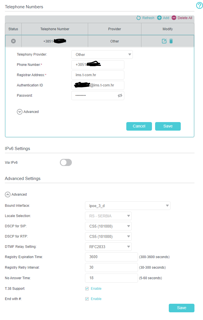

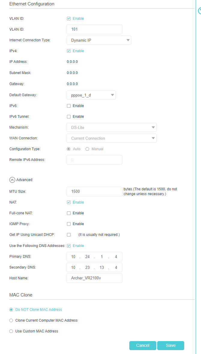

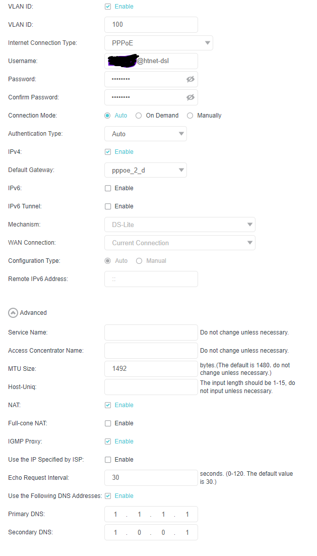

Pozdrav svima,
Proučavajući forum na kraju sam se ipak odlučio za varijantu main routera TP link VR2100V (EU) koji ide direkt u ONT, a nakon njega 2 TL-SG105E u trunku za MaxTV kroz jedan kabel. Nakon konfiguriranja super radi taj dio za MaxTV koji radi već par dana bez prekida.
Internet je Optika i ide do 930/500 tak da je to isto ok, kroz TL-SG105E ostale portove. Wifi je isto ok za sad.
Uzet ču još 2x RE650v2 za prizemlje i podrum te ću ih spojiti direktno na kabele koji idu u VR2100V i riješio sam internet za te katove putem AP (mogu probat OneMesh prije toga pa ako nevalja prebacim na AP.)
Međutim ono što imam problem je dignuti VOIP na VR2100V. Postavke su niže u prilogu za Internet i dvije varijante za VOIP VLAN + postavke pod "telephone".

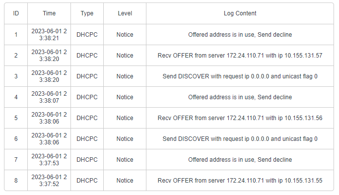

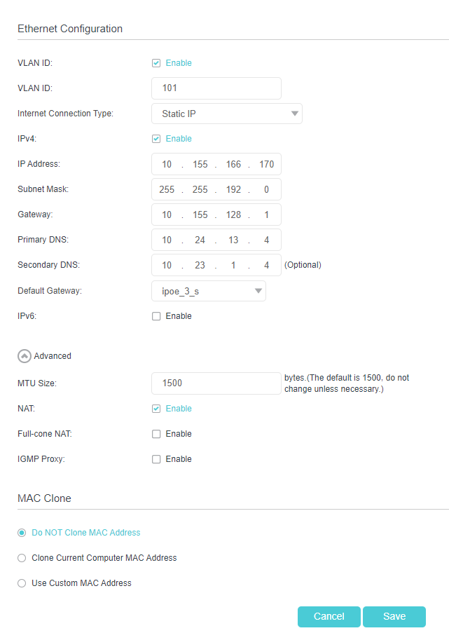

Ako stavim static IP onda pod Internet doduše piše "connected" ali u System Logsu javlja "every IP of the domain has been tried, but we didn't find the correct one!" odnosno "account[+3851xxxxxxx(0)] registration failed" ;"register fail, response code(503)".
Ako stavim dynamic IP onda pod Internet vrti da se connectira, a u system logsu ide nešto tipa“ send DISCOVER… recv OFFER from server… Offered address is in use, Send decline“ i tako samo diže po skali IP adrese.
Ja sam šifru za VOIP dobio oko Božića, jel moguće da je mijenjana?
Hvala svima na odgovorima i lp.

VoIP konekcija mora biti DHCP (Dynamic IP)
Pusti neko vrijeme da pokuša dobiti adresu.Moža trenutni IP pool na ISP strani je pun.
Jedan kolega je imao slični problem pa je čekao i sa SpeedŠrotom po 20min na IP.
VoIP User i Pass su najvjerovatnije točni a javlja ti grešku user i passworda jer nema inicijalne konekcije.

Hvala na odgovoru. Htio sam čekat par dana da vidim ali tako je i bilo.
Dugo je tražio slobodan IP izgleda ali od kad ga je našao sad već radi danima bez problema pod istom IP adresom.
Vidim da se VOIP ne disconecta/resetira IP svaka 24 ili koliko već sati kao Internet tako da je okej, nemam brige da svako toliko mora tražiti slobodan slot.
Internet se kao i na Speedportu resetira u ciklusima ali to odmah iz prve spoji kako treba.
LP
Ajde super.
Inače VoIP konekcija pošto je DHCP ima (uvijek je u CGNAT rangeu 100.xxx i 10.xxx) Lease time a to ISP postavlja tako da se netrebaš brinut oko toga jednom kada ti router dobije IP za VoIP konekciju i miran si.
U HTa Internet konekcija je PPPoE sa 24 sata renew policyom a kod iskona mislim da je 48 sati.
A1 Internet konekcija je tipa DHCP ali zato imaju 5 dana Lease time.
