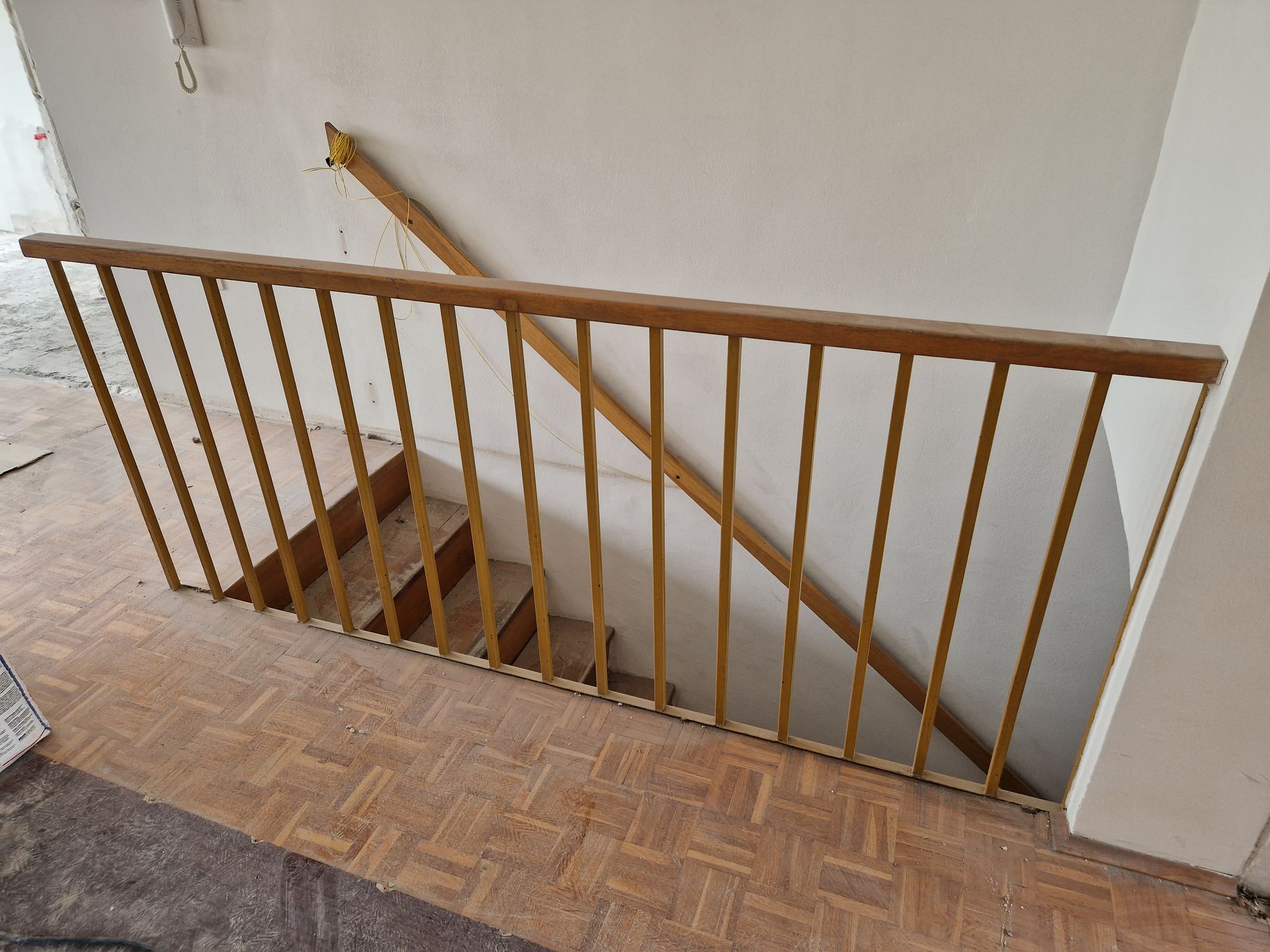

Imam dnevnu i kuhinju kao jednu prostoriju i jedan dio kuhinje bih pregradio radi dodavanja vitrine, ali ne zidom nego drvenim letvicama, ovako nešto:
https://dupqmgrdwnev6.cloudfront.net...024.jpg?x31340
Od kojeg drveta najbolje kupiti i gdje? I od čega bi mogao biti ovaj crni okvir?
Vanjski crni okvir celik plastificiran i onda u njega se radi ispuna.
Najbrze rijesenje neki od trgovackih centara letvica 30 x 30mm (iz komada ne ljepljene jel ce se izbaciti ako se slozi tako u koso). I onda ides redom slozis prvo celik i profil u njega slozis okvir letvice, nakon toga rezes kut koji ti odgovara, 1 letvica pa jednaki prostor izmedu.
EDIT:
Meni trebam pomoc tko je radio elektricno podno. U obrtu/radioni sam obio sve do cigle i zbog prekompliciranog nacian uvodenja plina, izbacio sam ga iz jednadzbe i ubacio bi u WC elektricno podno. Vodu smo slozili i cijevi i trenutno imam do hodnika da budem na nuli 15cm. Wc je velicine 2.25 x 1.85m u grubo. Nije da ce se koristii za tusiranje ali kad vec imam prostora slozio bi po PS-u odmah sve.
Neke moje nedoumice i širok spektar odgovora je rezultiralo samo upitnicima iznad glave.
Kad i na sta se stavlja hidropremaz.
Di je najbolje ubaciti tvrdi EPS u pod i s cime ga zatvoriti.
Koliko je uopće efikasno električno podno te dali postoji eventualno nešto sto bi u ovom trenutku moglo njemu parirati, netreba mi kao da zivim svaki dan. Dali je bolje ostavit ga stalno uključenog ili ga po noći gasiti pa opet paliti.
Ako je recimo dolje beton dali mogu utopiti elektricno podno i odmah preko njega u prolazu stavljati plocicu, ili moram ici iz 2 sloja?

Stavljao sam električni kabel u estrih i mrežicu na estrih..bolja je prva varijanta ako imaš mogućnost, jer cijela podloga zadržava toplinu i funkcionira prakticki kao klasično podno na vodu
Sto se iskoristivosti tiče, sve osim dizalice topline se vrti unutar 90-95%
Dakle gurneš kilovat unutra, nešto manje dobijes van
Hidroizolacija ide na estrih, prije pločica
kažu da je najbolje držati ga upaljenog cijelo vrijeme, ali osobno ga palim tokom noći da me ujutro dočeka topla kupaonica
Ukoliko je keramicar vješt, mrežicu može navući u ljepilo na koje idu pločice, ali ukoliko nema iskustva s time, onda prvo zalijepi mrežicu pa zatim keramiku

Ja sam stavio električno podno u dvije kupaone s tim da je ispod toga estrih i eps/xps/vuna od 5cm.
Jednostavno se zalijepi preko estriha i premaže ljepilom i onda kad osuši zalijepiš pločice.
Paziš da ne oštetiš grijač i prije polaganja pločica obavezno pregledaš ispitivačem.
Hidroizolacija ide na estrih, neće žicama ništa biti od malo vlage ali možeš i preko iako ne bih preporučio jer je teže dobiti konzistentnost izolacije na taj način.
Definitivno bi trebao imati neki oblik izolacije poda ispod podnog grijanja jer ti inače 50 posto energije ide u pod i gubi se.
Ako imaš 15cm lufta, stavi 8cm izolacije, 5cm estriha i 2cm pločica s grijanjem.
Kliko znam trebalo bi biti uključeno stalno ali jednom kad se zagrije nije veliki potrošač.
Također, provuci ga pametno - ako imaš wc od recimo 5m2, često ti je dovoljno 2.5-3m2 grijanja jer ti nije bitan prostor do zida i mjesta kuda se ne krećeš.

S obzirom na nenormalne cijene kaljenog stakla koje sam htio staviti na ogradu na stupe u stanu (1400-1800€ za 2m2), prinuđen sam improvizirati nešto sam.
S čim pobrusiti i pofarbati ovu metalnu ogradu? Farbao bi u bijelu boju.

Postovi: 23,543
Bilo koja "dobra" boja za metal, par prijedloga:
https://pevex.hr/boja-za-metal-hamme...k-bijela-0-25l
https://www.bauhaus.hr/brodski-lakov...maz/p/22145525
naneseš 2 - 3 tanja sloja (sa sušenjem između) i miran za xy godina.
