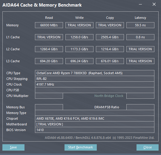

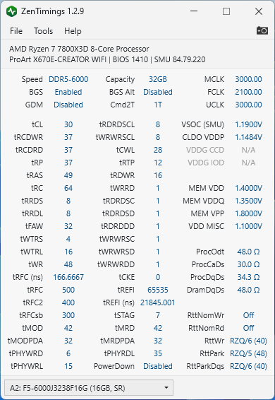

Stavio zadnji BIOS, tek toliko da budem u toku i sad odjednom negativni curve radi na svim jezgrama sa -30.
Odmah sam ga srezao na 75W, i to mu je previše. 5250 all core, 5450 single core boost. Ne prelazi 70C (iako je limitiran na 80C jednostavno je nemoguće doć do toga uz 75W). Mislim da bi se uz malo tweakanja taj zen4 koji se u početku pržio u recenzijama na 95C dao vrtiti na onom najjadnijem stock cooleru sa 20 grama metala .
Uglavnom, zadovoljan sam platformom i sad mogu čekati zen5, matičnu već imam
Ne znam čemu ti služi kompjuter. Al ako je za igranje onda ti puno znači utegnuti memoriju.
CO-30 all core, VSOC 1.2V, VDDIO/MC=VDD =1.4V VDDq=1.35V
neda mi se tjerat to više dok ne dođe stabilni bios s novim AGESA,
Za ništa pametno
Utegnuto je već, sve osim osnovnih. Svi sekundarni timinzi tipa tras,tfaw,trfc,trefi su utegnuti.
Išao sam po ovom guide-u:
Zen4 je interesantan, ispada da su mu sekundarni timinzi jednako bitni kao i cl i ostali. Dobio sam bolje rezultate na taj način, nakon što sam to namjestio sam osnovnih prvih par ostavio na defaultu. Mogu probati i njih kad će mi se dati, ali to su sve mini razlike, bottleneck je drugdje. Ovo je čisto za zabavu naštimavanje.

Prilično dobri rezultati za memoriju koju imaš.
Ovaj video ima puno grešaka kod primarnih i sekundarnih tajminga. S ovim settinzima tjeraš i IO MC i RAM na autokorekciju. Kod benchmarka ako nema autokorekcije mogu bit dobri rezultati, a ako ECC radi onda su veliki penali u latencijama. Za ono što je meni bitno (igre) ovo ne valja, fps dropovi.
Ako te zanima (a bolje da te ne zanuima jer je jebanje majke) možeš saznati ovdje https://www.overclock.net/threads/am...hread.1800926/

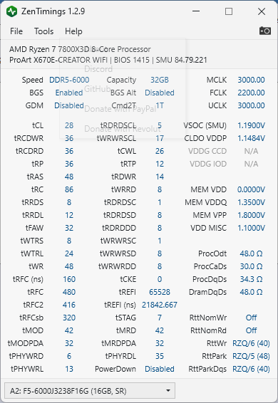

Danas izašla nova agesa.
Istjunirao sam malo dodatno memoriju.
VDDIO=VDDQ=1.35V VDD=1.435V, VSOC 1.2V flck=2200MHz
Stabilno
