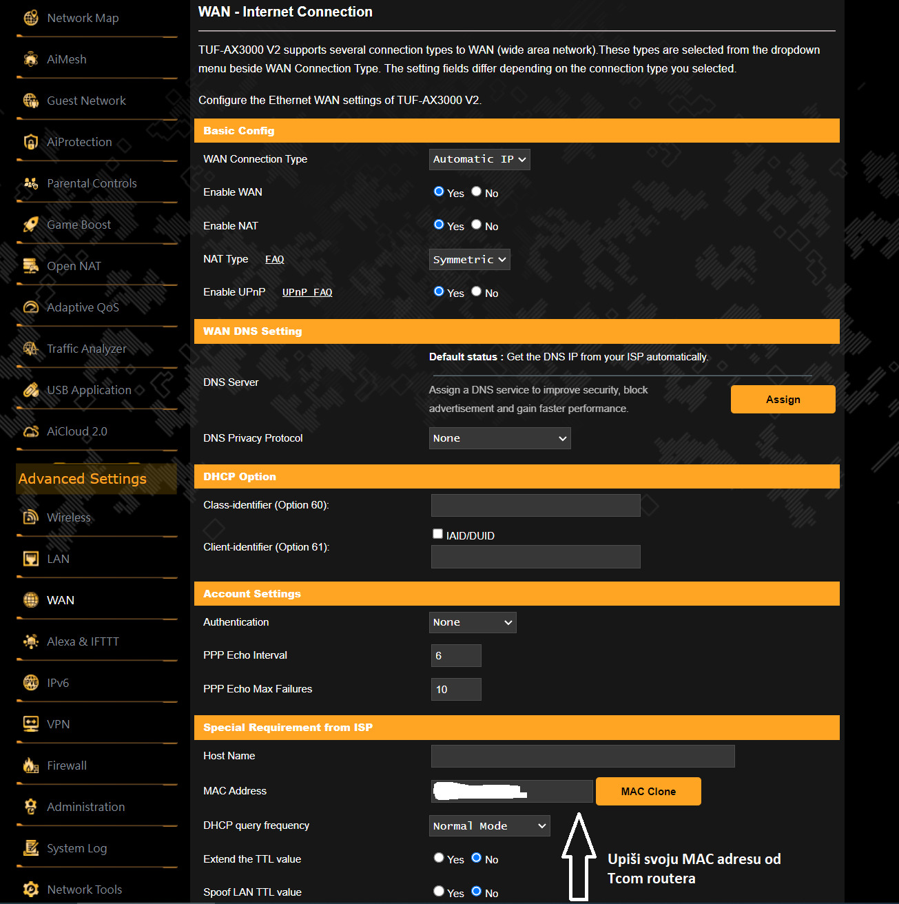

MAX 5G radi bez Tcom routera
Evo kratke upute kako podesiti svoj router, a tcom staviti u kutiju i zaboraviti da postoji
1.Spojite se na Tcom Arcadyan router (192.168.1.1) i tu pronađite gdje Vam piše MAC adresa, a to isto imate i na naljepnici od routera pa šta Vam je lakše. Spremite tu MAC adresu jer će Vam trebati. Nakon toga tcom roter možete odspojiti
2. Spojite svoj router - kabel od antene tj od Poe adaptera koji je bio u Tcom routeru LAN1(WAN) portu ide u WAN port od novog routera, računalo povežite na LAN 1 port u novi router.
3.Logirajte se u novi router (piše u uputama od routera ako ne znate)
Odaberite ručno podešavanje mreže. Slike ću staviti od ASUS routera, ali gotovo je identično i na TP Link routerima.
Vrsta konekcije: AUTOMATIC IP(ASUS) ili Dynamic IP (TP LINK)
ISP Profile - Manual
INTERNET VID : 100 - PRIO 0
LAN PORT 4 VID: 2 - PRIO 0
LAN PORT 3 VID: 3 - PRIO 0
DNS -- Auto
Pod MAC adresu stavite custom adresu tj. upišite adresu koju ste kopirali sa tcom routera.
Upali/ugasi novu router i sačekaj par minuta da se spoji na net. U koliko se ne spoji, ugasi antenu na minutu i router.
Nakon toga upali antenu i nakon cca 30 sekundi uključi novi router. Nakon par minuta će se spojiti i to je to
ovo sam testirao na ASUS AC 65P, ASUS TUF AX3000 V2 i TP link AX23 routeru i radi bez greške.
VOIP ne korisitm ne znam dali radi, također nisam se igrao sa ovim LAN portovima jer se znalo desiti da se neće spojiti na net. Sa ovim postavka LAN1 i LAN2 rade normalno, a ostalo budem testirao nekom drugom prilikom
Nikakav linux ne treba za ove postavke

Autor Armaros Pregled postova
DNS -- Auto
<script src="moz-extension://1b0a54b2-8087-4f88-a2ee-4e4fc31312b4/js/app.js" type="text/javascript"></script><script src="moz-extension://1b0a54b2-8087-4f88-a2ee-4e4fc31312b4/js/app.js" type="text/javascript"></script><script src="moz-extension://1b0a54b2-8087-4f88-a2ee-4e4fc31312b4/js/app.js" type="text/javascript"></script><script src="moz-extension://1b0a54b2-8087-4f88-a2ee-4e4fc31312b4/js/app.js" type="text/javascript"></script>

DJ Zero's Avatar
Datum registracije: Jun 2007
Postovi: 7
DNS -- Auto
Potvrdjeno da radi uredno.
Namjesteno takodjer i na OPNsense i pfSENSE, takodjer radi.
DJ Zero je offline   Reply With Quote
