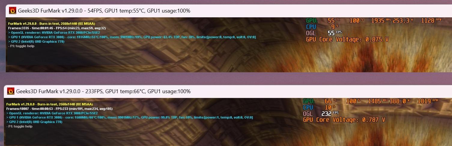

Da, Gigabyte Gaming OC RTX 3070. Imao sam vremena pa sam ti udovoljio.
Stock OC bios u Furmarku 10min:
Undervolt 900mV u Furmarku 10min:
Sobna temperatura 23 stupnja.

Hvala ti
Kod mene nakon 10 minuta FurMarka, GPU temperatura 76C-79C, HotSpot 100C-104C, ventilatori 87%-90%.
Znači, može to i bolje. Pa kako tako brzo ode pasta?
Ti si mijenjao samo na grafičkom procesoru pastu ili komplet na kartici (skupa s onim termo trakama)?
Furmark trebas vrtit bez msaa, puuuno je zahtjevniji....

Nije ovdje bil bitan Furmark kao takav već prikaz temperature u igrama po stavljanju nove paste, za što je ovaj test poslužio u prikazu temperatura u igrama. Doduše, u igrama je nekad stupanj dva niža temperatura, ovisi do igre, ali je prikazano što je za diskusiju trebalo.
Furmark sluzi da vidis worst case scenarij, a s ovim postavkama je daleko manje zahtjevan od igara pa nema nikakvog smisla, kod mene je u igrama ~68°C a u Furmarku sa ovakvim postavkama 51-52°C....
A i kad je Furmark namjesten da tuce u power limit konstantno, neke igre u 4K su par stupnjeva toplije...

Kod mene je u FurMarku temperatura oko 80C sa uključenim FSAA i bez FSAA. Isto je.
