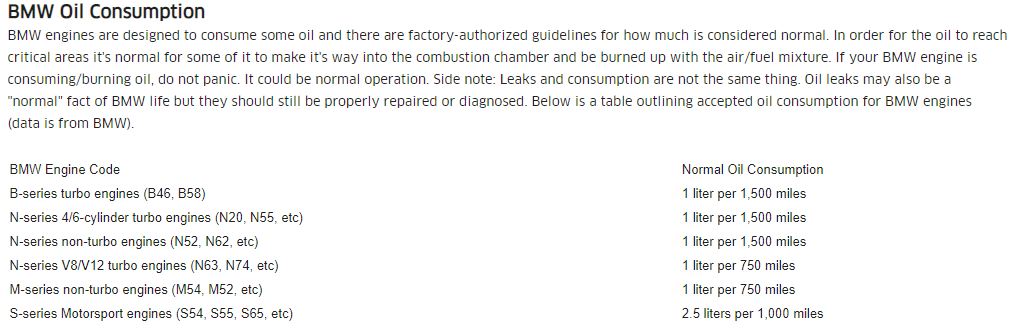

118i hoće novu litru ulja, 7 mjeseci/8000 km nakon nadolijevanja litre ulja (javi da je na minimumu i da hoće litru)
Ne kužim u čemu je fora, jer digitalni mjerač razine ulja pokazuje minimum, a nakon dodavanja litre pokazuje malo ispod max....a službeno ima tank za skoro 4 i pol litre ulja. Poglupljivanje za mase? Ne damo ti šipku, nego ćemo ti reć kad treba doliti ulje.
Jel to novo normalno?
To je feature, tzv automatska/konstantna izmjena ulja.
Litra ulja na 7-8k i taman nakon 30k odradiš izmjenu komplet ulja u motoru
No šalu na stranu, to je nekako puno. No opet ne znam u kakvim uvjetima se voziš, koliko je hladnih startova, koliko su duge relacije i sl.
Primjera radi, M42 motor s oko 375k km u guzici je trošio oko litru ulja na cca 6k km čiste gradske vožnje poso-kuća i do trgovine i nazad. Ali je recimo na putovanju od cca 10k km kroz 12 dana popio jedva litru.
N52 sa 175k km je s ubijenim CCV sustavom isto tako pio oko litru na 6k, nakon što sam to složio u idućih 6k popio je manje od pola litre. 60:40 grad vs otvorena cesta.
Trošio je i moj E46 ulje, 2015 u BMW ovlaštenom servisu rekli da je normalno da potroši i do 1L na 1000km (tisuću).
Zamijenio ventilaciju pritiska kartera (CCV/PCV), auto se ne koristi na kratke relacije i sad nakon gotovo 100k km dodatno, s ukupnih 290k km, unutar servisnog intervala 10-15k km, ne moram nadoliti niti kap ulja.
Kratke relacije začepe taj sustav ventilacije vrlo brzo, a pomoći kad je jednom začepljen nema - ili sve mijenjati ili "tankat" ulje
Da, po njihovim navodima to je kao ''normalno'' no iskreno, da mi nov S motor troši 2,5 litre ulja na 1000milja tražio bi drugi motor
https://www.bimmerworld.com/BMW-Engine-Oil/

Ajme koji navodi, za smrznut se.
S54 i prvi S62 su trošili nula na 5-7kkm. M54 kao što sam gore naveo, ništa unutar 15kkm.
Ovaj "novi" S62 moram još ispitati, tek sam riješio većinu eksternih problema gdje bi ulje moglo "nestajati", ali je svakako ispod litre na 1000km.
Uvjeti su kriminalni za bilo kakav auto...
45 minuta do posla (15 km), vožnja max 50 km/h u stani kreni režimu.
Sat, sat i pol posla, pa onda 10-ak minuta vožnje do idućeg klijenta i tako svaki radni dan.
U prosjeku 60-70km dnevno u tom režimu vožnje. Velegrad, štaš.
Do prije godinu dana su Golfovi 1.5 TSI bili u floti, isti režim rada, a ništa ulja dolijevano van servisnih intervala. Očito vole popit, eto
