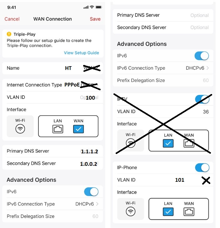

Nemam ISP router. Direktno ONT na switch iskreno ne razumijem. Evo slike u privitku kako sam napravio...

Autor Prleos7 Pregled postova
Evo slike iz VoIP telefona... Ima još brdo postavki ali ovo su neke osnovne..
Slika 3 DNS je netočan.
Točni DNSovi su
DNS1 ---> 10.24.13.4
DNS2 ---> 10.23.1.4
Moraš i Display Name popuniti sa svojim brojem telefona
+385xxxxxxxxx
Postavi mu i VLAN ID od VoIPa(nemoj ostavljat 0)
Na Managed Switchu postavi VLAN ID od VoIPa na jedan od LAN portova i na taj uštekaj svoju VoIP opremu.
Sent from my Pixel 7 Pro using Tapatalk
