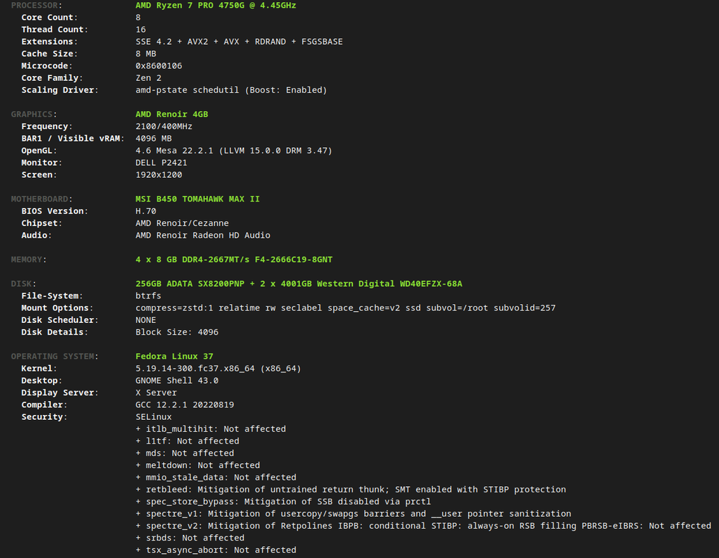

Staro 15.10.2022., 20:02   #1759
Postovi: 8,255
Trebalo mi je malo dulje, ali napokon sam našel vremena da upogonim prijašnji Ryzen 7 Pro 4750G kak i priliči u kombinaciji s Fedora Workstation 37 operativnim sustavom. Uz Fedoru, razmišljal sam da složim aktualni Debian, Ubuntu, Pop!_OS ili openSUSE, jer svaka od tih distribucija je i više nego dobra za moje potrebe, a obzirom da bi na svima završilo GNOME sučelje, na kraju se nisam previše zamaral, a i Fedoru sam koristil još od prvog Ryzen 5 1600 modela, pa je opet prevagnulo na tu stranu. Istinabog, mašina se već koji tjedan veselo vrtjela s Fedorom 36, ali kad se već nudi nadogradnja na novu 37 verziju koja ionak stiže za koji dan - nek se veseli, a sav hardver je uredno prepoznat i radi kak spada.
Jedino čega sam se pribojaval u smislu potencijalne nekompatibilnosti je kakvih 50 kn vrijedan TP-Link WN725N USB nano wireless adapter kojih imam već par komada i rade besprijekorno na Windows sustavima, ali sam se ipak za svaki slučaj pripremil za kojekakve borbe s vjetrenjačama, tako da to čudo tehnike što lakše upogonim na modernim Linux distribucijama. Šok i vjeverica moment je nastupil odmah prilikom instalacije, kad je rtl8192eus čip uredno prepoznat u pravoj plug'n'play maniri kakva je inače poznata na Intel sustavima. Uz to, Logitech Unifying Receiver za bežičnu periferiju je također prepoznat bez ikakvih problema, a obzirom da sve radi i nakon Fedora 36 na 37 nadogradnje, ko zna - možda mi Vidoviti Milan šalje pozitivnu energiju dok ovo pišem, pa bolje da ne izazivam vraga.
Ryzen 7 Pro 4750G na 3.6GHz se pod 100%-tnim opterećenjem ne zagrijava više od ~50°C, a pošto je riječ o mobilnom APU rješenju zapakiranom u AM4 desktop izdanje, taj procesor sam po sebi nije neki pretjerani potrošač i kalorifer.
Vega iGPU isto tak s friškim Mesa driverima odrađuje svoj dio bez pardona.

  Meltdown:              Not affected
  Mmio stale data:       Not affected
  Retbleed:              Mitigation; untrained return thunk; SMT enabled with STIBP protection
  Spec store bypass:     Mitigation; Speculative Store Bypass disabled via prctl
  Spectre v1:            Mitigation; usercopy/swapgs barriers and __user pointer sanitization
  Spectre v2:            Mitigation; Retpolines, IBPB conditional, STIBP always-on, RSB filling, PBR
                         SB-eIBRS Not affected
  Srbds:                 Not affected
  Tsx async abort:       Not affected
00:00.0 Host bridge: Advanced Micro Devices, Inc. [AMD] Renoir/Cezanne Root Complex
00:00.2 IOMMU: Advanced Micro Devices, Inc. [AMD] Renoir/Cezanne IOMMU
00:01.0 Host bridge: Advanced Micro Devices, Inc. [AMD] Renoir PCIe Dummy Host Bridge
00:02.0 Host bridge: Advanced Micro Devices, Inc. [AMD] Renoir PCIe Dummy Host Bridge
00:02.1 PCI bridge: Advanced Micro Devices, Inc. [AMD] Renoir/Cezanne PCIe GPP Bridge
00:02.2 PCI bridge: Advanced Micro Devices, Inc. [AMD] Renoir/Cezanne PCIe GPP Bridge
00:08.0 Host bridge: Advanced Micro Devices, Inc. [AMD] Renoir PCIe Dummy Host Bridge
00:08.1 PCI bridge: Advanced Micro Devices, Inc. [AMD] Renoir Internal PCIe GPP Bridge to Bus
00:08.2 PCI bridge: Advanced Micro Devices, Inc. [AMD] Renoir Internal PCIe GPP Bridge to Bus
00:14.0 SMBus: Advanced Micro Devices, Inc. [AMD] FCH SMBus Controller (rev 51)
00:14.3 ISA bridge: Advanced Micro Devices, Inc. [AMD] FCH LPC Bridge (rev 51)
00:18.0 Host bridge: Advanced Micro Devices, Inc. [AMD] Renoir Device 24: Function 0
00:18.1 Host bridge: Advanced Micro Devices, Inc. [AMD] Renoir Device 24: Function 1
00:18.2 Host bridge: Advanced Micro Devices, Inc. [AMD] Renoir Device 24: Function 2
00:18.3 Host bridge: Advanced Micro Devices, Inc. [AMD] Renoir Device 24: Function 3
00:18.4 Host bridge: Advanced Micro Devices, Inc. [AMD] Renoir Device 24: Function 4
00:18.5 Host bridge: Advanced Micro Devices, Inc. [AMD] Renoir Device 24: Function 5
00:18.6 Host bridge: Advanced Micro Devices, Inc. [AMD] Renoir Device 24: Function 6
00:18.7 Host bridge: Advanced Micro Devices, Inc. [AMD] Renoir Device 24: Function 7
16:00.0 USB controller: Advanced Micro Devices, Inc. [AMD] 400 Series Chipset USB 3.1 XHCI Controller (rev 01)
16:00.1 SATA controller: Advanced Micro Devices, Inc. [AMD] 400 Series Chipset SATA Controller (rev 01)
16:00.2 PCI bridge: Advanced Micro Devices, Inc. [AMD] 400 Series Chipset PCIe Bridge (rev 01)
20:00.0 PCI bridge: Advanced Micro Devices, Inc. [AMD] 400 Series Chipset PCIe Port (rev 01)
20:04.0 PCI bridge: Advanced Micro Devices, Inc. [AMD] 400 Series Chipset PCIe Port (rev 01)
26:00.0 Non-Volatile memory controller: ADATA Technology Co., Ltd. XPG SX8200 Pro PCIe Gen3x4 M.2 2280 Solid State Drive (rev 03)
30:00.0 VGA compatible controller: Advanced Micro Devices, Inc. [AMD/ATI] Renoir (rev d8)
30:00.1 Audio device: Advanced Micro Devices, Inc. [AMD/ATI] Renoir Radeon High Definition Audio Controller
30:00.2 Encryption controller: Advanced Micro Devices, Inc. [AMD] Family 17h (Models 10h-1fh) Platform Security Processor
30:00.3 USB controller: Advanced Micro Devices, Inc. [AMD] Renoir/Cezanne USB 3.1
30:00.4 USB controller: Advanced Micro Devices, Inc. [AMD] Renoir/Cezanne USB 3.1
31:00.0 SATA controller: Advanced Micro Devices, Inc. [AMD] FCH SATA Controller [AHCI mode] (rev 81)
31:00.1 SATA controller: Advanced Micro Devices, Inc. [AMD] FCH SATA Controller [AHCI mode] (rev 81)
cpu.freq          CPU Frequency (CPU0):                        3581.42 Megahertz
cpu.freq          CPU Frequency (CPU1):                        3593.52 Megahertz
cpu.freq          CPU Frequency (CPU2):                        3593.53 Megahertz
cpu.freq          CPU Frequency (CPU3):                        3593.50 Megahertz
cpu.freq          CPU Frequency (CPU4):                        3592.35 Megahertz
cpu.freq          CPU Frequency (CPU5):                        3593.54 Megahertz
cpu.freq          CPU Frequency (CPU6):                        3593.49 Megahertz
cpu.freq          CPU Frequency (CPU7):                        3593.51 Megahertz
cpu.freq          CPU Frequency (CPU8):                        3581.36 Megahertz
cpu.freq          CPU Frequency (CPU9):                        3593.51 Megahertz
cpu.freq          CPU Frequency (CPU10):                       3593.53 Megahertz
cpu.freq          CPU Frequency (CPU11):                       3593.48 Megahertz
cpu.freq          CPU Frequency (CPU12):                       3593.52 Megahertz
cpu.freq          CPU Frequency (CPU13):                       3593.52 Megahertz
cpu.freq          CPU Frequency (CPU14):                       3593.53 Megahertz
cpu.freq          CPU Frequency (CPU15):                       3593.52 Megahertz
cpu.peak-freq     CPU Peak Freq (Highest CPU Core Frequency):  3594    Megahertz
cpu.power         CPU Power Consumption:                       29.72   Watts
cpu.temp          CPU Temperature:                             47.13   Celsius
cpu.usage         CPU Usage (CPU0):                            100.00  Percent
cpu.usage         CPU Usage (CPU1):                            100.00  Percent
cpu.usage         CPU Usage (CPU2):                            100.00  Percent
cpu.usage         CPU Usage (CPU3):                            100.00  Percent
cpu.usage         CPU Usage (CPU4):                            100.00  Percent
cpu.usage         CPU Usage (CPU5):                            100.00  Percent
cpu.usage         CPU Usage (CPU6):                            100.00  Percent
cpu.usage         CPU Usage (CPU7):                            100.00  Percent
cpu.usage         CPU Usage (CPU8):                            100.00  Percent
cpu.usage         CPU Usage (CPU9):                            100.00  Percent
cpu.usage         CPU Usage (CPU10):                           100.00  Percent
cpu.usage         CPU Usage (CPU11):                           100.00  Percent
cpu.usage         CPU Usage (CPU12):                           100.00  Percent
cpu.usage         CPU Usage (CPU13):                           100.00  Percent
cpu.usage         CPU Usage (CPU14):                           100.00  Percent
cpu.usage         CPU Usage (CPU15):                           100.00  Percent
cpu.usage         CPU Usage (Summary):                         99.87   Percent
