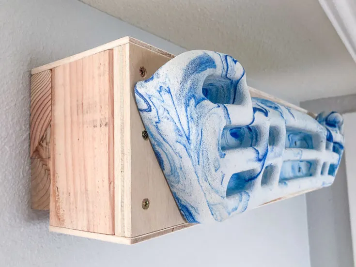

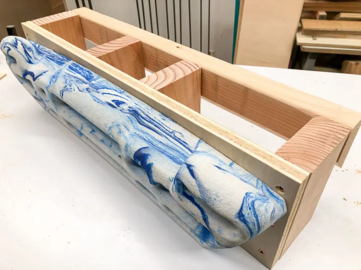

Zabusia bi fingerboard (s toga se visi, rade zgibovi) u zid od wc-a koji je od ytong porobetona (10 cm). Ide to na standardne tiple ili treba na nesto pazit?

Imaju posebne tiple
https://www.bauhaus.hr/pribor-za-pri...-10/p/10108397
Ytong je goli ili su na njemu pločice?

U subotu umalo pala polica na mene zavidana u ytong, sa tim tiplama, srecom bila daska za podbocit pri ruci. Ako su pločice, bolje ce one drzst nego ytong

Autor lowrider Pregled postova
Imaju posebne tiple
Plocice su s druge strane, s ove je goli ytong. 10 cm je sirok, stavia bi 8 cm duge tiple, vide su 8x110, 3 cm je daske kroz koju ide vida prije zida.
Gledan ovaj video https://www.youtube.com/watch?v=o-f8BhMmtkA
i cini mi se da nema problema kad bi ubusia 4 vide, ali opet san skeptican.
Je to ko na tom videu kad tek stavis tiplu, problem je sto je ytong mekan, i klimanjem, stavljanjem i sklanjanjem stvari sa njega(zgibovima) u biti meljes taj ytong iznutra, i tipla se nakon nekog vremena nema vise za što držati.
Ova polica sta je pala na mene je drzala i 500 kila kad je tek stavljena, učvršćena sa nekoliko tipli 10mm debljine no kroz 15 godina, cak ne pretjerano aktivnog korištenja, jednom mjesečno npr, to se sve rasklimalo unutra i kad sam ja stavio malo tereta, hop ode

Istina, to sta govoris ima smisla kad je rijec o porobetonu. Prijatelj mi je preporucia zabusit turbo vijkom bez tipli, ali mislim da cu razmotrit druge opcije i ostavit mjesto u ytongu za zadnju opciju.

Ma to je drugi par postola tako, da na jtongu prile ima pločice to bi drzalo jer bi fiksiralo tiplu pa se nebi mrdala
I kuce se grade od ytonga, otpornije na potres od zidanih!

Zid je sirine cca 10 cm, mislin da je cigla unutra. Sad kako me ponilo mislin se bi li i to drzalo uopce stabilno, s obziron da bi tipla isla u ciglu?
Druga opcija mi je stavit na zid (ne iznad vrata) ovako nekakvu konstrukciju da odvojim malo od zida:

Mislim da sa ciglom nemas problema, jos unutra mozes napuniti ciglu sa ne-ekspandirajucom(slabo ekspandirajucom) pur pjenom i stavis fisher tiple i to ce držat sigurno.
Ytong je u biti super ali problem je sto je premekan i onda se "izliže" čestim korištenjem, da si me pita prije misec dana nebi ti nista ovde komentira, sad kako je polica pala na mene skuzio sam di je problem
Ako ti je zid slobodan, s druge strane ugradi kontra letvu ili još bolje limeni flah 4-5mm (lakse ga je uštemati i sakriti)... Vidaš u to kroz zid i miran si, nemas brige.
Sve ostalo su polurjesenja
