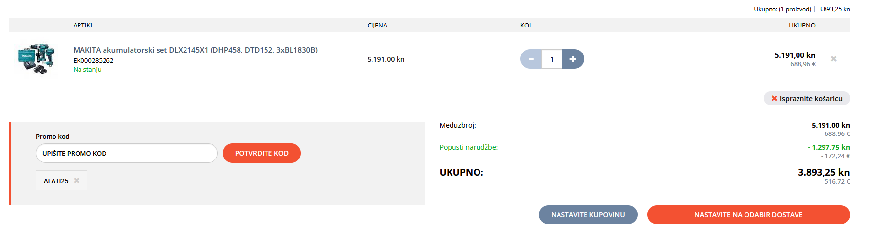

Autor Boniing Pregled postova
Makita DTD152Z je za bitove.
Taj alat nije usporediv sa ovima:
https://www.youtube.com/watch?v=kP_D6Pcv-GI
Znam za što je, imam par komada DTD171. Samo sam htio reć da se za male novce može kupit fenomenalan alat. Ako imaš baterije i punjač.
Kak to misliš da nije usporediv s parksajdima?

Autor fanATIk Pregled postova
DTD171 nije usporediv sa Parkiside udarnima o kojima je sada riječ, namijenjenih za skidanje kotača. Prihvat na glavi im je 1/ " dok je na predmetnoj Makiti Hexa za bitove.
Makitu DTD171 možemo porediti sa:
PDSSA 20-Li A1 /max180Nm ..... cijena solo alata oko 45 Eura=342kn
PDSSAP 20-Li B2 /max 226Nm ..... cijena solo alata oko 55 Eura=420kn

Ne čitaš baš kaj pišem...
Uopće nije bitno koji je i kakav prihvat ima. Naveo sam samo primjer DTD152 koji je vrhunski impact i koji košta 699 kn, a znao je bit i manje. Dakle, top alat koje te neće izut iz cipela što se cijene tiče. A drastrično je manja vjerojatnost da će crknut bezveze što je kod parksajda već sasvim moguće. I pričam iz iskustva što se tiče crkavanja bezveze.
