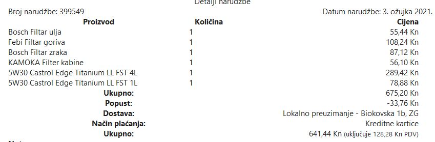

Ček pa kak tak jeftino najdete filtere i ulje za servis?
Ja sam baš ove godine odlučil uzeti kod Lagerosa dijelove i mislim sam napraviti servis. Gledam račun, platil sam 894kn. Istina, rekel sam da hoću OE dijelove pa je vjerojatno to razlog

Autor Mario92 Pregled postova
Ovo je od mog golfinja od prošle godine. Na Škodi nisam još radio.
Inače, ako radiš servis na svakih 15k, možeš uredno filter goriva i zraka svaki drugi put mjenjat.
Radim svakih godinu dana, plus minus mjesec-dva (realno, plus mjesec-dva)
Zapravo, ja sam zaboravil da filter goriva i zraka i ne spada pod mali servis... A opet, tih 200ak kn kolko je filter zraka i goriva mi je opet dovoljno mala cifra da mi je ipak draže imati friški filter svake godine. Pogotovo ak uspijem sam zameniti, i dalje budem ušparal
Tak i ja zamjenim uvijek jer je mali trosak. Sto se same zamjene tice, nema razloga da ne uspijes sam.
Ako nemas kanal, trebaju ti dvije klocne odrezane u koso da mozes auto naterat gore da se podvuces lakse i to je to. Nemoj dizat auto dizalicok, pa se zavlacit ispod dok je samo na dizalici.
Ovaj cep ja nisam nikad mjenjo, originalni je grizao i nakon 300k. Osjetit ces da se teze odsarafljuje i zasarafljuje cijelo vrijeme, to je normalno.
Kad mjenjas filter goriva, dobro ti je nasut 2 deca goriva u kuciste filtera, lakse ce ti auto prebrodit zamjenu filtera. Dok je auto bio noviji, nisam sipao, uvijek je uspio prebrodit, kasnije ne. Lekcija naucena na parkingu u Zagrebu
Neznam koji je motor, ako imas poklopac na veliku gedoru na filteru ulja, nemoj pretezat “poklopac”. Kad zasarafljujes i osjetis da se naslonio, okreni jos malo i to je to. Isto tak, nemoj pretezat cep na karteru.
Nemoj sipat ulja preko crte, samo poslje kad se slegne, provjeri koliko ima, kad napuni filter i sve.
Ja sam imao 1.9 tdi, u njega ne stane 5l, pa sam kupovao 4+1l da mi ne ostaje pol litre u velikom kanisteru A pod stare dane je litrenka s uljem sto ostane isla u gepek
