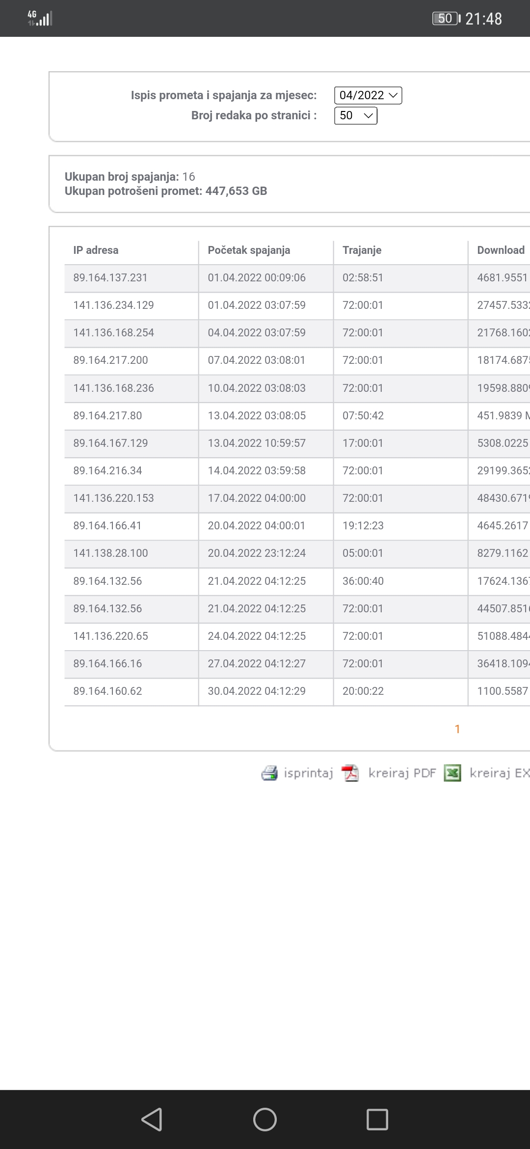

Kod mene je na iskon optici reconnect 72h, a za telefon i tv na speed portu ne moraš ništa kemijati nakon kaj ti prebace u bridge. I dalje rade normalno.

Autor jp_rv Pregled postova
provideru je jeftinije. već kad mora dat router ionako, nek je sve u njemu.
nema kemijanja oko vlanova, servera, premotavanja, firmware-a, ničeg.
ali nekako NE vidim da je ovo kod nas i ta informacija da je iskratel to dao eto upravo iskon korisniku - ne vjerujem minimalno.
nema nikakve dodatne ponude, nema dodatnih paketa, nema nikakvih dodatnih interaktivnih mogućnosti - a to NIJE budućnost iptv-a kod nas.
mi to koristimo upravo na taj način - da bi koristili optiku kao transport za RF. zamjenjuje nam coax i to je jedina prednost. tv kačiš na router umjesto na antenu. to nije zamjena za stb.
https://ibb.co/smNd9BR
https://ibb.co/nsJzsTH
Znam lika.
Radi u IT firmi.
Zašto bi mi laga.
V85 Innbox NEPOSTOJI tako da samo ostaje G85
