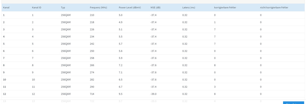

poslat ću ja avm mail u vezi tih grešaka u principu dosad restart ih je vratio na 0 ili približno na nulu par ih uvijek ima i tako je 2 do 3 dana i onda podivljaju uvjek ujutro danas se i malo osjetilo (usporenost) na internetu i reciver sam morao ponovo učitavati,
onako laički bi rekao kao da se firmware polako raspada,slično iskustvo sam imao u prošlosti sa asusovim routerima ali nakon mjesec-dva neprekidnog rada i uvjek je pomoglo ponovno učitavanje firmwarea ,što kod asusa i nije bio neki problem jer su gotovo uvijek izlazili u tom razdoblju nove verzije fw.
evo sat vremena nakon restarta:
potpuno isto kao i odma nakon restarta
Autor OF&H Pregled postova
......... (takodjer uzelo i kontakt broj pa da jave povratnu informaciju)... vidit cemo sta ce bit od toga
sretno ti bilo čekanje njihovog poziva ja ih desetak od prvog dana čekam osim ove iz pritužbi za cam karticu nijedan nije uzvračen
p.s. dobio sam izlaznu naknadu od t-coma 406kn bogme ako se ovako nastavi ...... nisu ni oni puno bolji ali bar možeš ljepo pričat s njima - rezlutat je više manje isti
sutra u 14h čvenk sa serviserom no.6
Zadnje izmijenjeno od: skalar. 10.05.2022. u 19:08.

nazavo serviser i kaže:
evo sve savršeno radi - možda su mrežari nešto radili jučer - da će ih zvat pa će mi javiti,
jedina pozitiva što mi je rekao da ubuduće mogu njega nazvat ako se nešto desi,
kaže da je doma 500 m od mene i da je 10-20 grešaka normalno dnevno i da on sumlja da bi sljedeći firmware to mogao ispraviti,
što bi se stvarno moglo i desiti jer u chenel logu 7.39 labor stoji da je jedan od prioriteta - stabilnost veze na čemu avm radi.
današnje greške:
bar nisu u milionima
@OF&H - veli ovaj moj serviser da mrežari nisu dužni nikom se javiti, pa čak ni njima kad rade nešto.
Zadnje izmijenjeno od: Nikky. 11.05.2022. u 13:03.

Nivoi signala bi mogli biti i bolji (viši),
vrijedilo bi probati staviti kvalitetniji razdjelnik (sa manjim gušenjem).
Imam samo još jedno pitanje, s obzirom da bi sutra trebao stići novi razdjelnik (uzeo sam ZED FR2 koji je preporučen u jednom od prijašnjih komentara). Kolika jačina signala (u dBmV) bi se smatrala idealnom, ili barem dovoljno kvalitetnom? Tehničar je zvao da će doći u utorak mijenjati coax, no ukoliko razdjelnik podigne jačinu onda otkazujem termin.

Na starijim generacijama (čitaj: TC7200, Ubee EVW32) je bilo prihvatljivo od -10 do +10 dBmV,
Fritz 6660 je čudna / osjetljiva biljka i mislim da mu je poželjno osigurati što bliže / oko +10 dBmV,
prejaki signal mu isto smeta.
Stavi novi razdjelnik pa vidi stanje i kako se ponaša.

Tog posla ima dosta i nije bez razloga Turbo (1000/100) dostupan za sada samo u Zg, St, Ri i Os (ako se ne varam).
Mislim da će se "to" s vremenom srediti, vjerojatno pomaže kad im se ukazuje na probleme + odr. lokacija.
Sa std. brzinama (sada 200/20) ima bitno manje problema i manje je "osjetljiva".
Ako takvo stanje sa 0 kvarova potraje znači da su nešto ipak napravili / radili,
e sad jeli taj delay feature / bug ili slučajnost ... vrijeme će pokazati.
Možda da probaš forsirati custom DNS - ove ako je do toga.
Ako se ne varam i prije (bez Turbo) im se znalo događati / ponašati mreža kao da ima nekakav delay.
Ono, pivce za živce i laganini

promijenio sam sve moguće DNS servere i isto, tak da baš nisam siguran da promjena na routeru utječe na stvarnu promjenu,
sad je kao u normali zadnjih sat vremena nepopravljive greške su na nuli, popravljive stotinjak osim na kanalu 1--500.
veliš taman će sredit 1gb, kad počneju nudit 2gb pa onda sve ispočetka
2gb ih čak nebi ni ništa značajnog koštalo fritz može progurat, DOCSIS 3.1 bi trebao moći do 10gb čak ni promet nebi značajno se povečao
mislim ni sa 1gb na tekomu i sad tu još nisam naletio da bi mogao negdje punu brzinu iskoristiti,doduše na 200 sam imao mjesečno oko 1,5TB
sad 3,5TB uglavnom mislim zaslugom hbo max i netflixa
