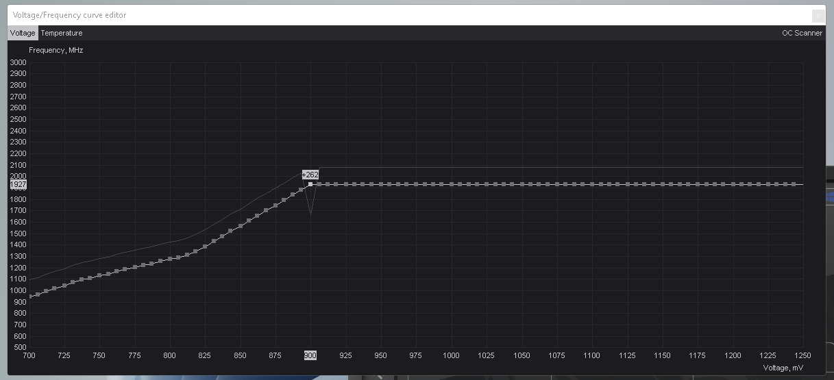

rtxghost
Datum registracije: Apr 2022
Postovi: 84
Autor ansha Pregled postova
Kad je cooler slab gledaj da ne ides sa vise od 0.9V, to bi trebalo dat oko 1900mhz na prosjecnim primjercima....
Inace, kod slabije hladjenih modela, kuciste bez problema moze znacit 10°C razlike uz isti RPM odnosno puuuno manji RPM uz istu temperaturu...
Je u pravu si,sa 0.9V mi ide boost do nekih 1935MHz...tako ću i ostavit...stavil sam +150 za gpu clock i +900 za memory clock(2100MHz) u msi afterburneru,power limit nisam diral,na 100 je a ide svega do 105...
Piše da je subvendor grafičke nvidia,dakle to je očito skroz referenti stok pcb od nvidie...vidjel sam da tu zna pisat i asus i obično ove bolje kartice imaju i više tranzistora
Još moram nabavit neki brži i bolji ventilator da toplina brže odlazi...
Inače sad mi je unutarnja temperatura oko 20,obično koliko je vanjska temperatura veća,za toliko je onda veća i temperatura grafičke i cpu-a...

rtxghost
Postovi: 84
Autor Disco Pregled postova
Probaj si ti malo i 0.85-0.875V, tu ćeš možda izgubiti još 30-40mhz a dobiti još tišu grafu. Razlika od tih 200injak mhz je IMHO nezamjenta.
Moja počne biti osjetno toplija tj bučnija već na 0.9V, ali nisam vidio da je prešla 76 stupnjeva, bori se rukama i nogama da održi tu temp.
Doduše ja imam 1080p/60 monitora pa vsync drži grafu u većini slučajeva poprilično zauzdanu, pa je skoro ni nečujem.
Kod mene je Palit Dual vulgaris 3060Ti.
Neću više ispod 0.9v...stavil sam +150 u MSI af.i +900 za memu,onda ok,onda -150 i ok,onda sam dignul krivulju sa 0.9v, čini mi se do 1927 ili slično i ok stisnul. Pretpostavljam da tako ide ...
Samo mi nije jasno kako nađem maksimalni takt od gpua i memorije,to valjda tražim sa default naponom i dižem klok gpua i mene dok se ne sruši test?

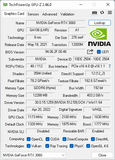

rtxghost
Postovi: 84
Autor HCS Pregled postova
https://gpuz.techpowerup.com/22/05/05/g2t.png
Ovako izgleda graf:
https://imgur.com/a/pEcMt9L
BAR mi je funkcionira bez Zen 3 jezgri.
Je,čip je isti ali meni pokazuje gpu clock i boost u minus,to je drugačije,i imaš veći pixel i texture fillrate a manji bandwidth...
Također ja imam novije drivere i ja sam na win 11 a ne na 10...
Šta ti znači da ti je bar funkcionira bez zen 3 jezgri?
Ja sam na procesoru ryzen 7 2700x ali mogu uključit resizable bar,koliki je dobitak i jel ga uopće ima u igri nemam pojma.
Evo kako to izgleda kod mene

rtxghost
Postovi: 84
Ne radi mi onaj klok,nemogu je nikako naštelat,stalno izbaci iz igre,neznam do čega je

sharyn
sharyn's Avatar
Datum registracije: Jun 2010
Lokacija: grubišno polje
Postovi: 568
nije stabilno, povećaj malo v jer mi se čini da je to debelo ispod granice za taj clock.
sharyn je offline   Reply With Quote
Staro 06.05.2022., 13:08   #5335
rtxghost
Postovi: 84
Autor sharyn Pregled postova
Nije stabilan da,neznam koji mi je maksimalni takt...smanjivat ću core clock dok ne postane stabilno sa 0.9V
Stavim +120,zatim minus 120 core clock,namjestim krivulju na 1897mhz i spremim profil. Ugasim PC,ponovno upalim i MSI after. digne krivulju sam od sebe na 1905mhz...ne razumijem,promijeni profil bez moje internencije
Zadnje izmijenjeno od: rtxghost. 06.05.2022. u 13:32.

Autor rtxghost Pregled postova
Ovo mogu potvrditi, bas gledam gore svoj screen. Originalno sam postavio na 2070 i 1 mV, gledam sada je na 2122, sto nije mala razlika. Ali radi stabilno boost na nekih 2070 in game.
EDIT: sa reddita
You're right in that it's due to the GPU temperature.
For whatever reason, afterburner displays the curve for the current GPU temperature. Due to the way boost works, as temperature raises, boost drops in like ~12mhz increments, as least for my nvidia card.
When you set your curve, it sets it for your current GPU temperature, say it's at 30C. If you make no changes but save the same curve again at 60C, the curve will appear to 'shift' downwards.
IMHO this is dumb behavior but it is what it is. I just try to only adjust the curve when the GPU is at idle temperature. Conversely, you could set the curve only when its at load temperature. The main thing is to be consistent as the curve will appear to shift if you change it at different temperatures
https://www.reddit.com/r/overclockin...equency_curve/
Zadnje izmijenjeno od: HCS. 06.05.2022. u 14:04.
Staro 06.05.2022., 13:45   #5337
rtxghost
Postovi: 84
Fakat ne razumijem ali očito si postavlja kako on hoće(msi afteburner) a ne kako mi hoćemo
rtxghost je offline   Reply With Quote
Staro 06.05.2022., 15:11   #5338
Disco
Prvoklasni Krkan
Disco's Avatar
Postovi: 5,367
Morate staviti start delay na afterburner. Ja ga imam na 15000 iliti 15sec. To je dovljno.
Eiditirajte CFG i mislim da se zove startupdelay ili tako nekako.
I onda vam lovi profil br1 jer samo njega može koristiti za startup.
Ako se radi undervolt kako treba, onda nema boosta, tj ne boosta preko zadane vrijednosti, ako ste stavili kao npr ja 1870mhz, on mi ga digne zapravo na 1890mhz i ni mhz preko toga, ali zato ni ne pada ispod toga pod 100% opterećenjem. Ovo što diže za 15-20mhz od postavljenog je normalno. Naravno idle i manje zauzeće spuštaju takt, ograničen je max takt.
Slobodno me dodajte na PSN
Staro 06.05.2022., 17:53   #5339
rtxghost
Postovi: 84
Šta je CFG? Taj delay,to sve se podešava u afterburneru?
Meni uvijek boosta više od stavljenog,primjer imam stavljeno 1897mhz,on ode na 1912 ili slično,uvijek više...i očito mi spušta takt u igri kad su cut scene jer je prosječni manji...kako da to stavim da ne spušta ništa nego da stalno vozi boost najveći takt?

Staro 07.05.2022., 07:03   #5340
Disco
Prvoklasni Krkan
Disco's Avatar
Postovi: 5,367
To je normalno da diže mrvu takt. CFG bi bio konfiguracijski file, u ovom slučaju MSIAfterburner.cfg. Unutra si podesi delay tj kašnjenje.
