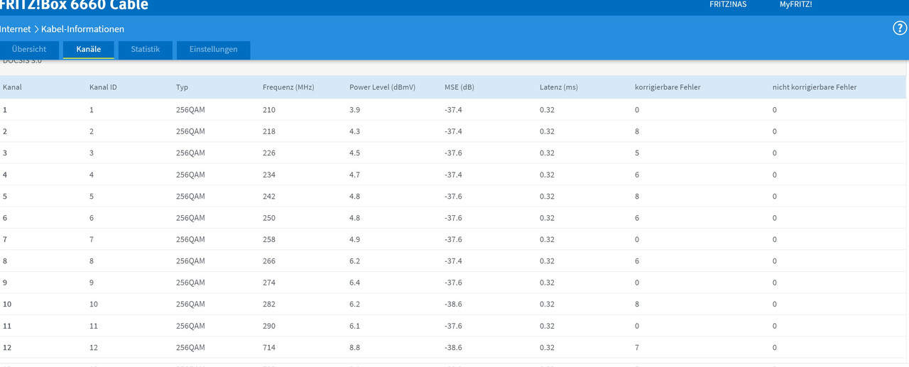

evo kratak update s moje strane... nisu jos nista radili po pitanju sredjivanja nodea za zgradu, al evo veza se drzi skoro vec 3 puna dana (uz bas more gresaka al nema gubitka sinkronizacije), valjda ostane stabilno i u narednom periodu... povecan broj gresaka je bia vidljiv jos dok je tehnicar testira direkt s njihovim kabelima...
inace, nisam spomenia neki dan, al na samom kraju druge vizite u cetvrtak mi je tehnicar da dva high pass filtera koja su stavljeni za prikljucke za tv na splitterima (za tv u kuzini odma na vratima, dok za tv u dnevnom na spliiteru tamo) i cini se da to pripomaze sa stabilnoscu veze... takodjer je istekan i treci krak (za sobu, ne koristi se vec neko vrime)...
vidim oce li kroz iduci tjedan doc to sredit za node pa javim update cim bude novosti po tom pitanju...
evo kod mene 5 dan nepuca,greške su i dalje oko 400 po kanalu nepopravljive se smanjuju,sa tv-ima nemam apsolutno nikakvih problema
internet trzne 1-2 puta dnevno u prazno više neodlazi,da nema tih grešaka više nebi ni brinuo više,kako vrijeme prolazi moguće je da u firmweru fritza
je neki bug i da broj grešaka nije stvaran jer broj prikazanih grešaka bi morao nekako utjecati na liniju,a osjetitativno je bar kod mene osi ti 1-2 trzaja bar
za sad sve gotovo perfektno,šteta da sami nemožemo nadograditi firmware jer već neko vrijeme ima labor (beta) 7.39 za skinuti,a sa iskustvo sa fritzom 7590-
7.39 donosi znatna poboljšanja .

drago mi je da ti se skroz stabilizirala veza, reka bi da je to sa zadnje slike zanemariv broj gresaka i da je tip top stanje
u mene evo veza vec drzi 4+ dana, gresaka i dalje ima al dosta manje (diff jucer navecer oko 11 i sada, nista novih non-correctable)... na najvisem kanalu diff za isti period iznosi cca 27k correctable gresaka...
ne primjecujem neko zastajkivanje u netu, kljucno mi je da vise nema onih ispada i gubitka sinkronizacije... smrdi mi da je u cetvrtak ovaj kolega s kojim je tehnicar prica kod druge vizite jos nesto cacka po nodeu s postavkama sta je doprinilo stabilnosti al pojma nemam sta tocno

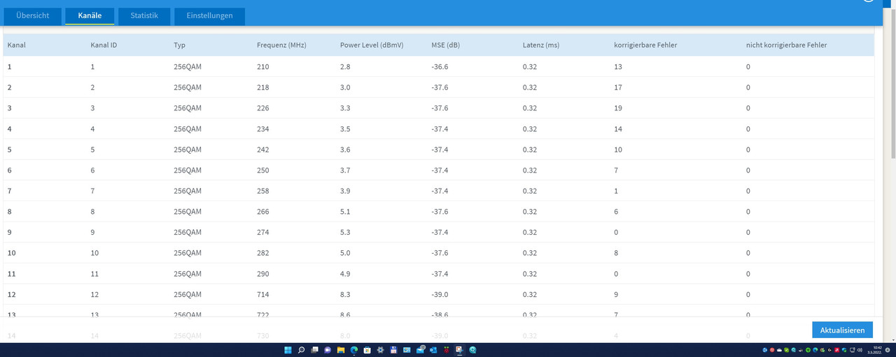

evo update s moje strane... oko 9:10 je doslo do prekida od cca 8-9min, poprilicno sam siguran da su izasli na teren zbog node za zgradu, oko 9:30 sam vidia kako iz kvarta izlaze 2 a1 auta...
nazalost sa svoje strane ne vidim pomak nabolje vec upravo suprotno, sta god da su cackali je pogorsalo stanje signala za mene...
slike ispod su nakon cca 48min:
a u ovih nekoliko minuta uploada slika i pisanja posta, broj correctable gresaka na ch24 je preko 4.5 milijuna...
zva tehnicku, lik mi nije puno toga reka, kaza da ce prilagodit neke parametre i da motrim stanje... cini mi se da nikad nece zavrsit ova saga
kod mene se izgleda stabilizirala situacija ,očito da nije samo divlje spajanje bilo uzrok izgleda da su i nešto na liniji popravili u protekla 24h gotovo identičan popis grešaka vrlo mali naspram onog prije.
izgleda kad hoče onda i mogu,samo ih je vrlo teško natjerat da hoče.

da, jako ih je tesko natirat da se potrude i naprave kako spada, jer evo u mene je tek treci primijetia ovi problem za cilu zgradu a po stanju sta sam gore stavia, ocito su "fino" to sredili na nodeu jutros...
da, cackaju sami, meni su tako odjednom nakon 2 tjedna i krenili problemi... cak i za ovo jutros da ne mogu nekako obavijestit korisinike koji ce bit afektirani s planiranim prekidom... kad se samo sitim onih vrimena u pocetku bneta di su kod sebe imali obavijesti korisnicima i dan prije radova bi javili da ce bit mogucih prekida u odredjenom periodu

meni je rekla kad su bile 500 + - po kanalu da te greške nisu razlog za prijavu kvara kao sve dok ne pukne veza sve je ok i onda se preko noći sve popravilo,sad dal jesu ili nisu nešto radili nemam pojma, nelagoda je kad si zaredom više puta bez svega ,bar bi bili dužni nešto i objasnit,pitao sam ju jučer što bi trebao napraviti da se kompletna linija provjeri,ona kaže da to rade na prijedlog tehničara sa terena,sad pak imam adminastritivne probleme s njima već se 10 dana natežemo oko cam kartice koja sad napokon radi oni šalju dopise da ju vratim,taman misliš napokon mir i stigne dopis
p.s. tu u zagrebu mislim vidi se da ih očito ima premalo.i iz toga proizlazi stres to što kažem nije usmjereno ni u kom slučaju protiv servisera a1
velim ovaj 5 je bio ok nego sustav im nevalja,jučer sam izgubio 2h i tri prebacivanja iz službe na službu da mi pogledaju zašto je još uvjek to sa cam karticom otvoreno što se nakraju nije desilo nego mi je rečeno da će me netko nazvati što se isto nije desilo.
