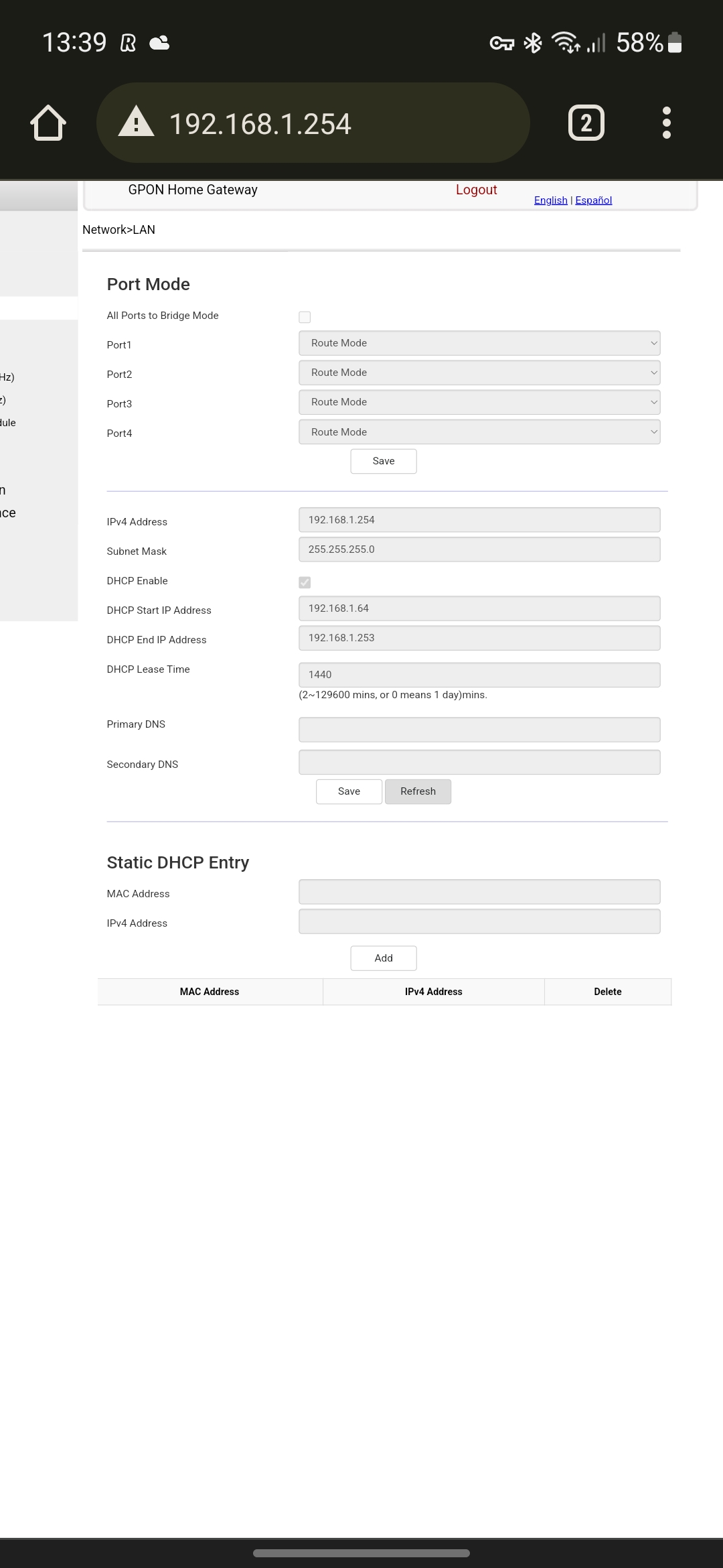

Nda. Meni je cijeli lab poslozen s 0.xx adresom. A ovaj sada salje 1.xx. Maska 24. To mi je veliki problem.

Pa valjda nisu toliki biseri da se ne može sa user / admin pravom promijeniti mrežni segment na Lan strani ???
Mada lako moguće kad ni DHCP server se ne može
Zasivljeno. Ne moze. Odmah pored je i DHCP kvacica. Zasivljena as well.

Piši mail službi za korisnike da ti isključe DHCP. Malo glupo da ne možeš sam, ali što je, tu je.
Da. Sve ostalo je za sad okej. 940/600 veza.
Ako ovo prodje glatko s gasenjem, smatrat cu ga zanemarivim detaljem.

Nešto me zanima; zašto svi gasite DHCP? Imam vlastiti router povezan na operaterov, na oba imam uključen DHCP i sve radi bez ikakvih problema.

Potrebno je / poželjno je da tvoj custom router na Lan strani bude u drugom mrežnom segmentu.
Neki nemaju tako složeno pa im je lakše ugasiti DHCP server ... da ne smeta.
Ali opet, ne razumijem zašto. DHCP sve što radi je dodijeljuje IP adresu mom routeru, ništa više. Ja sam čak svom routeru dodijelio statičnu IP adresu i to je sve. Sav ostali posao obavlja moj router, a jedino što je prištekano na operaterov je telefon, ništa više.
