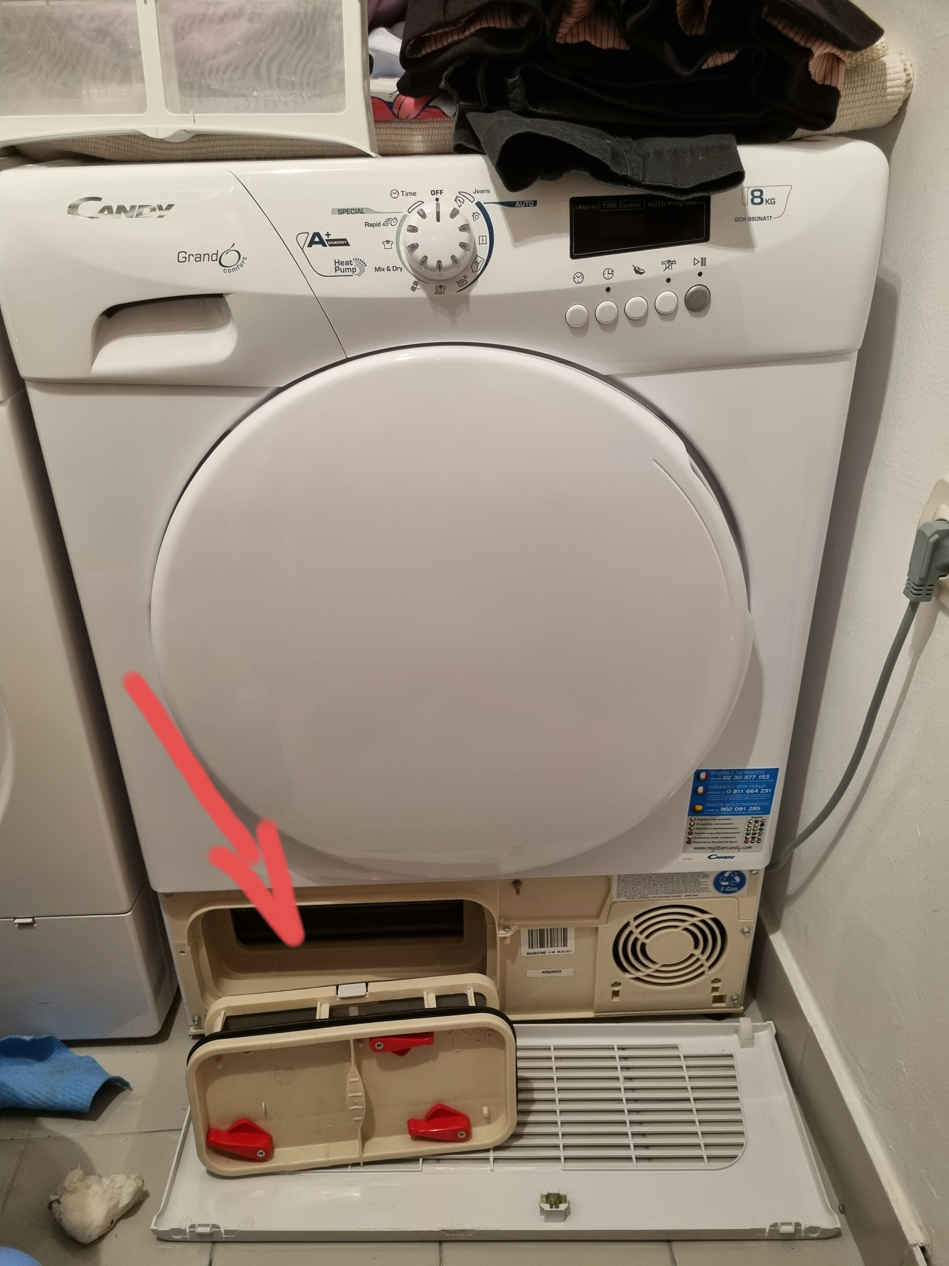

Nije kupnja bijele tehnike već pomoć oko sušilice. Pa ako smeta nek moderator prebaci/obriše post.
Model je Candy gch 980na1t znači kondenzacijska sušilica s toplinskom pumpom.
Sušilica je radila ok cijelo vrijeme (negdje oko 4 godine), i redovito se čisti po uputama proizvođača . Sad sam skužio zadnjih par puta da se na donjem filteru (kod kondenzatora- na slici u prilogu) skuplja voda , nije puno ali dovoljno da filter bude vlažan (negdje oko deci vode rekao bih odokativno).
Sušilica je u špajzi gdje je hladno dosta, na podu je na kojem su pločice tako da problema s izbacivanje toplog zraka ne bi trebalo biti...
Ima li tko iskustava koja bi mi mogla doći do razloga zašto mi se to događa?
Hvala unaprijed.

Meni se to dogodilo kad je oslabila pumpa koja kondenzat odvodi u ladicu gore
Prvo je počelo mokriti na filteru a onda kasnije jednostavno nije punila vodu gore u ladicu nego je stala sa greškom.
Serviser je htio mijenjati pumpu , 1500 kn sa plovkom i elektronikom ali sam ja pokušao skinuti crijevo od pumpe do ladice gore da ga ocistim i vidim da li je ono problem te skužio da dok je crijevo dolje pumpa radi.
Onda sam skratio crijevo i spojio ga na odvod od mašine za rublje i sad radi normalno i više nema više tamo na filteru dolje.
Provjeri ako možeš da li je ista stvar kod tebe.

Autor thezero Pregled postova
Hvala unaprijed.
Kod mene ti ima iza tog filtera ulaz u spremnik i znaju se mucice nakupiti i onda blokiraju protok vode - znaći sa zadnje strane sušilice jedan otvor.
