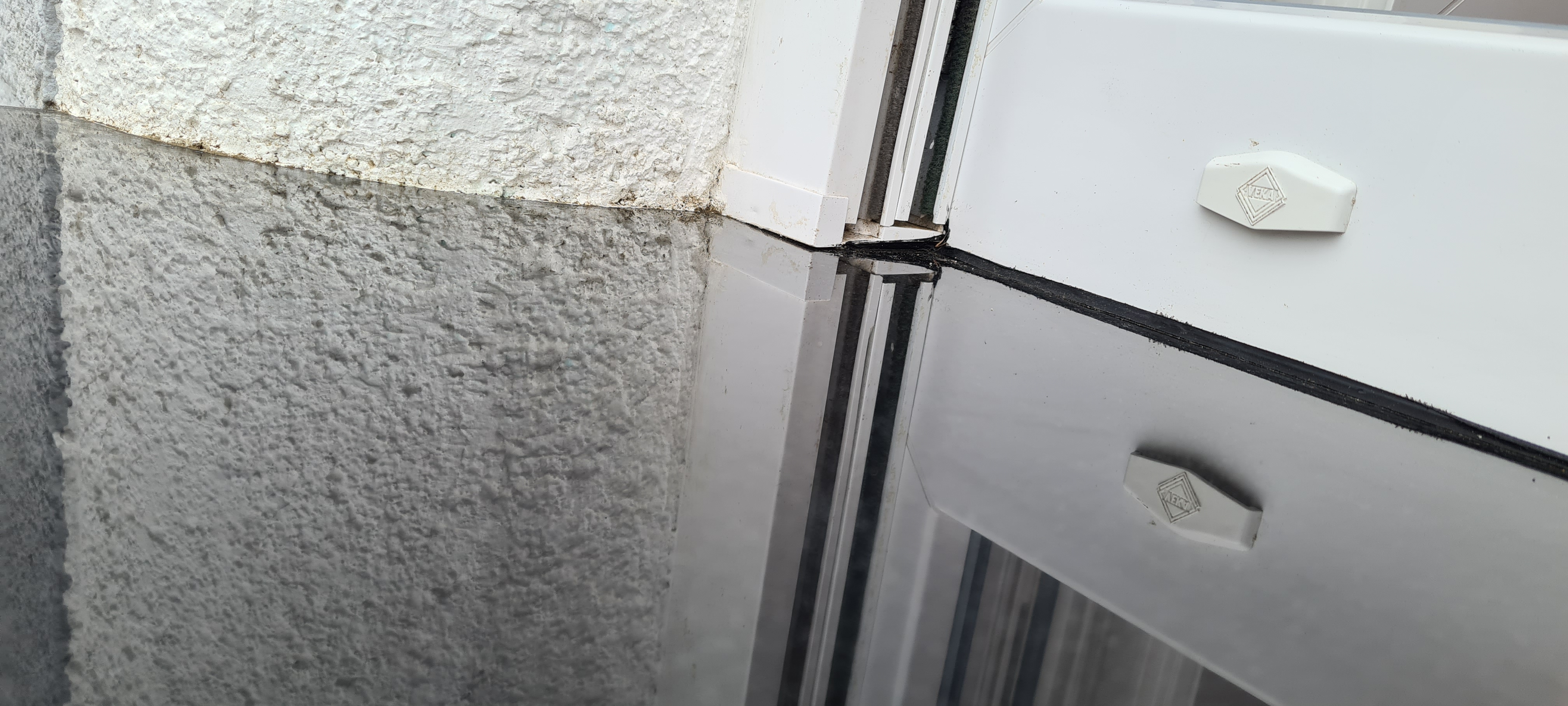

Pitanjce oko stolarije i naknadne ugradnje roleta
Najesen smo mijenjali na stanu stolariju, stari prozori nisu imali rolete već samo grilje. Ugrađene su sada vanjske rolete, klupice su stavljene vani Alu, unutra PVC, to mi je ok. Na materijal i ugradnju nemam nekih primjedbi, osim jednog detalja:
Rolete mi dolje ne dolaze do klupice nego ima taj neki luft od cca 1-2 cm. Firma koja je radila ugradnju veli da je to tako kad se radi naknadna ugradnja.
Meni se to ne čini ok obzirom da čak i rolete imaju dolje na dnu neki filc, valjda da "zadihta" kad se spusti do kraja.
Sad na proljeće mi dolazi majstor da se kako treba oko prozora obrade špalete i spoj s fasadom, ovo na slici je bilo samo da zima prođe i da voda ne ulazi.
Sad razmišljam kakve su opcije da se ta klupčica digne gore i da roleta zatvara do kraja?
Ili to stvarno mora biti tako kako veli ekipa koja je ugrađivala?
Ako je tu nešto sfušano oko klupice da popravim prije nego se fasada okolo navuče

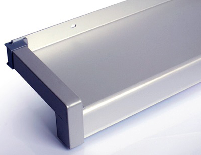

Mislim da ne mozes jer one imaju dio kojim se vijkom spajaju na stolariju.. Po meni najednostavnije (ne i jeftino) zamijeniti granitnim klupicama.
Da li dok je ovako utječe na izolacijska svojstva, da li je uopće predviđeno da roleta zatvara potpuno? Ne znam kako je na novogradnjama. Svjetlo lagano prolazi ispod rolete sada kad je spuštena skroz

Ima graničnik, predložili su mi monteri da se to skine. Probali, ne sviđa mi se rješenje jer se onda prva dolje lamela od rolete malo iskrivi, ode ukoso. Ne bi htio tako koristiti da se ne potrga.
Sad moram zvati nekog drugog meštra da vidim kakve su mogućnosti oko ugradnje granita. Sad je upitno jel to posao za zidara, stolara ili fasadera?
Ovaj zadnji mi dolazi uskoro snimiti situaciju jer imam neke korekcije po termo fasadi za napraviti pa će se usput i špalete oko prozora kvalitetnije odraditi.

Ma napravi to sam. Nije to neka znanost. Samo uzmi dobre mjere, klupica mora imat pad prema ulici, flex ljepilo za plocice i to je to..
