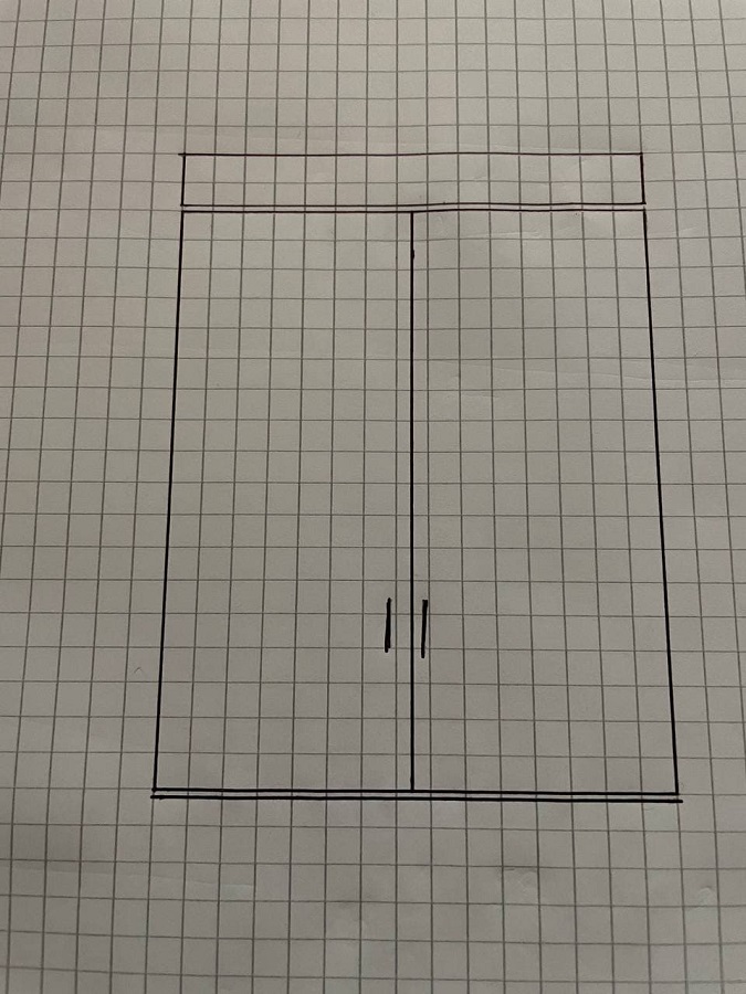

Trebam par savjeta od kolega stolara Radio bih jednostavniji ormarić. Više manje sam si sve složio u glavi, sad lagano prebacujem na papir. Međutim imam par nedoumica.
Ako mi je ormarić širine 75, visine 100, dvoja vrata, kolika vrata naručujem? I da li mi tko može izrezati rupe za pante da ne kupujem onu glavu za bušenje. Vrata bi bila da pokriju okomite stranice. A dolje bi išao da mi se vidi rub, a gore mora biti "blenda" zbog svijetla na stropu, da mogu otvoriti vrata.
tnx

Racunica je jednostavna.
Ako je element 600 vrata su 596
Ako je element 600 a imas dvoja vrata svaka su 296
Znaci 4mm manje od sirine elementa, a ako su dvoja vrata onda 8mm.
Ako je tvoj element sirine 750 i hoces dvoja vrata svaka su po 371 a visinu moras napravit da se zatvaraju ne pod, strop ili policu inace ce otic prema unutra.
Tomica R je offline   Reply With Quote

Autor Tomica R Pregled postova
Odlično, tnx.
Kako najlakše riješiti "leđa" u domaćoj radinosti? I kako/što uopće naručujem? Onaj tanki prešani papir? Neznam mu ime.

lesonit ploce, ali zasarafi, nemoj sa cavlicima, tako je meni kolega freak preporuco i stvarno je super. kad gurnes nesto dublje da se ne izvadi.
Staro 26.01.2022., 14:13   #3909
Postovi: 8,226
Da li imaš "zub" na bočnim stranicama tako da lesonit upadne u to, ili si preko svega samo stavio lesonit?
tnx
tnx
ovisi dal ce ti smetat bez zuba il ne. evo recimo ja si sad slazem kuhinju, i nisam stavljo zub jer nije bilo potrebe.
inace bi radije sa zubom da lesonit lijepo sjedne.

Sigurno je bolje sa zubom, samo je to punoo teže napraviti bez odgovarajućeg alata. A sad da čekam glodalicu u lidlu, jer i ove Ero su skuplje nego ormarić kojega pravim.
Ako ti leda ormara nisu na vanjskom zidu, mozes staviti leda na element, u protivnom je bolje da imas "zub" zrak struji i puno teze da ce se stvoriti hladni mostovi. Doci ce netko i rec imam fasada, odlicno topal zrak ce doc prije s vanjske nego s unutarnje strane.
DIY opcija ti je iveral nesto duzi od komada koji treba "Nut/zub" i 2 stege. Najcesce su rucne pile s odmakom 75-80mm i debljina im je 2,2mm. Nut/zub u vecini slucajeva bude od ruba 20mm do 17mm. Veci cnc strojeva i veci stoalrski alati imaju pile koje su 3,2mm i oni to iz jednog prolaza rijese, posto imate vjerovatno rucne cirkualre moras na dva puta. Sto ce reci...
20mm (krajnji rez) + 80mm od ruba podnozja do lista pile. Stavis letvu na 100mm stegnes stegama, dubina ti netreba biti veca od 10mm povuces rec. Pomaknes vodilicu za punih 1mm ili si zaljepis komad platike u debljini 1mm na podnozje povuces drugi put bez da si mrdnio vodilicu i imas rijesenje.
Tko ima volje i zelje za kasnije moze si sloziti nesto kao ovo

Imam jedan dio zida zatvoreg osb-om, izložen atmosferilijama, ničim premazan, ima 10tak godina. Ne mrvi se, površina je hrapavija nego kad je bio novi, al drži se

On treba nešto da po potrebi može uć, dakle na neki način otvorit i zatvorit. To nemre s gips pločom, koja god bila. Sve i da ga ide zašarafit, taj vodootporni knauf nije tako vodootporan kao što ti misliš. Ako kiša pada po njemu, raspast će se. Ajd da si rekao Aquapanel ploča, to bi još prošlo.
ispricavam se, krivo sam skuzio.

Ma OSB plocom cu ja to i prilakirat i gotovo, bit cu gotov za 20 minuta, testirat jeftini AliEx impact driver
Iden samo vidit dimenzije, ako bude srice necu je morat ni rizat
Edit ipak ocu meni treba min 85x180 a ima dimenzija 62x183 i 125x250, al dobro nema veze.
