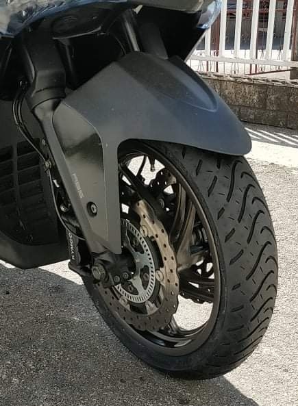

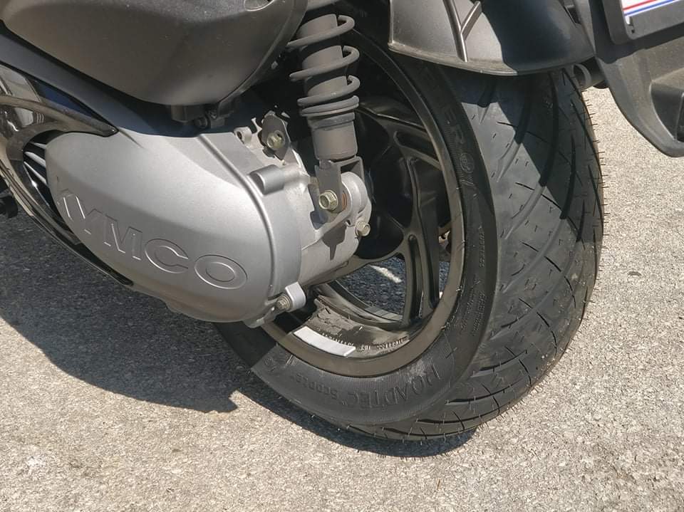

Ja sa počastio novim gumama
ID:	24306   Click image for larger version
