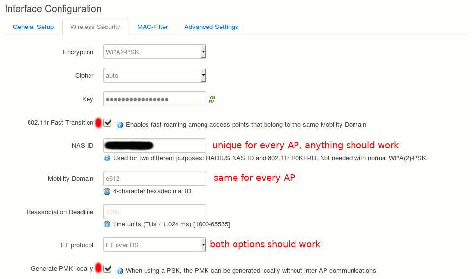

Pa zato i stavljaš alt. fw (OpenWRT) koji u sebi ima taj feature.
Jedino da prije tražiš potvrdu na netu od nekog tko je stavio OpenWRT na C7,
koja mu je revizija uređaja i jeli ima ovu opciju (kao na slici iz #531 posta).
Možda kolega Blagus da dodatni info.

Kao što sam napisao, 802.11r radi na bilo čemu na što se instalira OpenWrt, neovisno o funkcijama u tvorničkom FW-u.
C7 je ath79, a to je jedna od bolje podržanih platformi tako da ne bi smjelo biti nikakvih problema u radu OpenWrt-a.

Autor Blagus Pregled postova
Samo po ovoj slici namjesti wireless na oba uređaja i pazi da je isti mobility domain (bilo koje 4 hex znamenke) i radit će. Drugi AP ti može biti doslovno bilo što s wirelessom što podržava OpenWrt.
Privitak 24393
Evo stigao drugi router i stavljen openwrt. Ajme pitanje koje zaboravio, mora li bit isti ssid na oba AP-a

Postovi: 23,632
Nisam 100% siguran ali mislim da ide isti SSID i Pass a radni kanal može biti različit.

Kanale sam razmjestio. Evo stavio sad i ista imena mreže pa će mo vidit malo kako radi

Autor Nikky Pregled postova
Yeap. Kako Nikky kaže.
Jesi stavio isti mobility domain pod wireless? Id stavi tipa ap1 i ap2, mobility isti.

Postovi: 23,632
Ima mu slika sa primjerom, ranije u temi.

Jesam to sve već, imam sliku, samo me eto zanimalo da li mora bit i ime mreže isto.

Mora biti isti SSID i password. Na oba uključi 802.11r i postavi isti mobility domain.

Je, je sve sam to već bio. Nego nisam stavio isto ime. Ali sad jesam. Nisam bio doma pa nisam još testirao ali izgleda da to sve radi sad. Vidim kroz dan, dva. Hvala još jednom na savjetima i ideji. Nisam mislio da ovo mogu I ovako riješit bez mesh kompleta.
