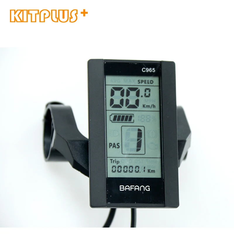

Code:
Pa stavi neku sliku za puni dojam opisanog :)
Evega
https://ibb.co/Lv06BTw
https://ibb.co/M5KyQSY
Znači kupljena je nova Dema 3, rasturena i na istu složena kombinacija:
- Bafang kit BBS02 750w sa C965 displayom
- Baterija je 48V 15Ah 13s koju sam slagao od Litokala 26650 baterija (ukupno 39 kom -13x3) i podijeljena je u 2 bloka pa je punim sa dva punjača kao 6s+7s (bez BMS-a)
Dodao sam i gear shift senzor radi glađeg šaltanja - meni ovo nije ni trebalo jer sam senzore na kočnicama koristio kao cut-out kod šaltanja ali eto ako juniori budu vozali duže će lanac i zupčanici potrajati.
Uzeo sam i usb programing kabel radi preprogramiranja kontrolera i eventualni defektacija ali nisam još spajao ga (može se preko njega koristiti onda i mobitel kao display).
Inače okrenio sam već cca 600km i to u pravilu vozim na 4 pedal assistu (ima ih 9) a domet bi trebao biti preko 40km (najduža vožnja zasad mi je 35km), krajnja brzina oko 50-tak km/h i prezadovoljan sam kako je sve ispalo.
Moram još bolje posložiti kabele, izvagati je (stara 26-ica sa prednjim pogonom je bila oko 23kg) i otključati gas da radi neovisno u kojem je pas modu.
Zadnje izmijenjeno od: zupy. 05.11.2021. u 13:24.
Imas sliku s ekranom? Dobro je ispalo, zapravo ostao sam ugodno iznenadjem da je MTB forma. Poput kulturnog soka mi je bio prvi susret s elektricnim biciklima koje zovem monster truck bajkovima, zbog abnormalno velikih kotaca, gotovo su mi karikaturalni pojavom.
Ne znam otkad traje monster kotaci trend, ne znam kako voze, ali svaki put u cudu gledam kako su ogromni
Staro 08.11.2021., 15:16   #1308
zupy
zupy's Avatar
Lokacija: Priko Klisa
Postovi: 852
Autor Visage Pregled postova
Uzeo sam jednobojni C965 jer je :
- najjeftiniji
- jedan od najpouzdanijih
- odlično se vidi i po danu i noći
- mislio sam da će mi imati i temperaturu te odvojen pokazatelj snage kao kao na ovom
https://cdn11.bigcommerce.com/s-9vkj...978685.jpg?c=2
Taj gore ima keypad sa 5 dugmitja - da je vrate napovrate znao bi što točno pitati/tražiti jer ih ima više verzija hmm
ali dobio sam ovakav sa 3 dugmitja
https://ae01.alicdn.com/kf/HTB1LMc4B...ric-Bike-E.jpg
U mene to izgleda ovako
https://gcdn.pbrd.co/images/YwsafamKbn2T.jpg
zupy je offline   Reply With Quote
