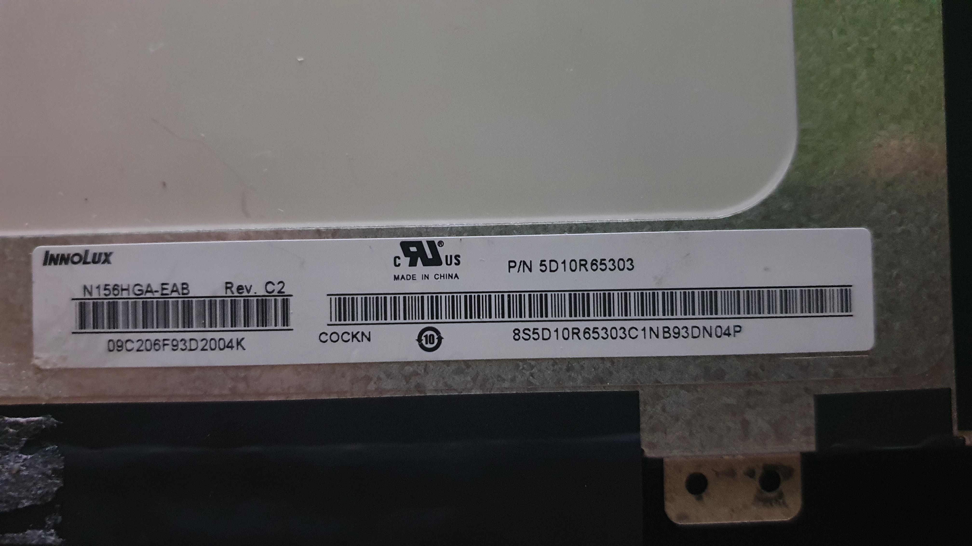

Zamjena ekrana
Pozdrav ekipa,trebam pomoć oko nabavke novog ekrana,u prilogu su slike sa oznakama laptopa i oznakama panela. Malo sam googlao i izgubio sam se u modelima/preporukama... Svaka sugestija je dobrodošla,slao sam mail u MRservis,cijena je 825 kn + pdv za novi ili 710 kn + pdv za zamjenski. Ima li gdje jeftinije? Igra i polovno. ![]()

Po meni se ne isplati to naručivati iz vana, jer ćeš dobiti PDV i carinu na to, a display sam po sebi nije jeftiniji od 600-700kn. I kupuješ iz kine, kupuješ zamjenski. Računaj da će te ispasti oko 900-1000kn iz vana, čekati ćeš mjesecima, sam ćeš morati montirati itd. Osobno, uzeo bi ovaj originalni i to je to. Trebaš 30-pinski konektor, FHD, IPS, 1080p display tipa ovaj. |
