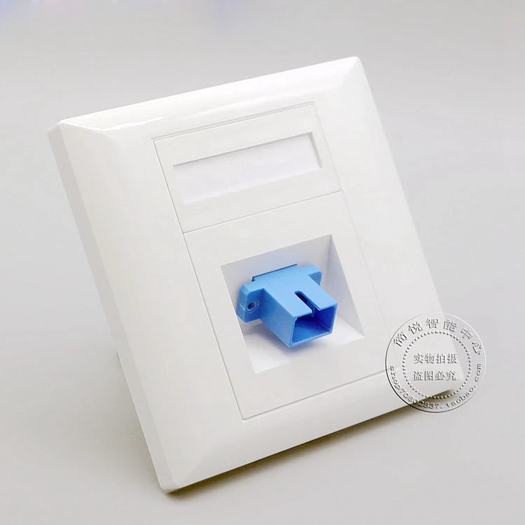

Pa postoji i zidna utičnica s SC konektorom, obična SC-SC spojnica u plastičnom kućištu. Ima ih na eBayu i AliExpressu.
Name:	Wall-Plate-Single-Port-Socket-SC-Optical-Fiber-Outlet-Panel-Faceplate-Home-Office-Plug.jpg_Q90..jpeg
Bitno je samo da postoji kad provlače optiku da se može uštekati odmah unutra, jer vraćati ju u zid naknadno... a od nje do ONT-a ide patch kabel koliko treba, metar-dva.
