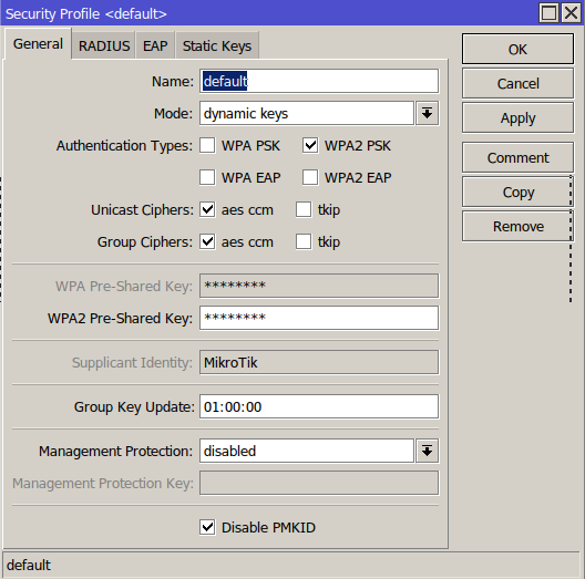

Mikrotik - neki klijenti ne mogu na wlan 5 Ghz
Već me dulje vrijeme muči jedna situacija s mikrotikom pa evo ako netko ima kakvih prijedloga, slušam
hap ac2, neki android klijenti se ne mogu spojiti na wlan 5Ghz, prođe možda u 1 od 10 pokušaja. Na 2.4 svi rade bez problema. Na tp-linku C9 kojeg sam za test upogonio kao AP radi bez problema, samo mikrotik zafrkava
Uočena pravilnost: zasad su problematična samo 2 uređaja, oba mobiteli s MTK chipsetom, android 10 i 11. Mediatek Helio G90T i G95 SOC.
Od prostalih uređaja koje sam isprobao, svi rade odlično: Qualcomm više modela, Huawei Kirin, Samsung exynos, laptopi svakakvi,.... Tu nikakvih problema, samo Mediadrek chipset se ne spaja na mikrotika na 5Ghz. Spaja se bez problema na tplinka
Ima tko kakvu ideju što isprobati od postavki wlan na mikrotiku?
Zasad sve ukazuje na to da je baš u mikrotiku neki problem s kompatibilnosti. Ima i prijava na njihovom forumu za Xiaomi uređaje s MTK chipsetom, ali nikakvog konkretnog rješenja.
Primijetio sam da ako na mtiku stavim security na WPA2/TKIP, onda je situacija bolja s problematičnim uređajima, spajaju se puno češće, ali opet ne uvijek. AES+TKIP isto ne radi dobro. Čim je AES u igri štekaju, ali ne mogu utvrditi da je isključivo to problem.
Trenutno je ovako:
Frekvencija je čista, smetnji ne bi trebalo biti:
Na 2.4 gdje je okolo valjda 10 APova po kanalu kanalu svi se uređaji doma spajaju bez problema
Sve mi se čini da ću morati mikrotika ostaviti kao router i koristiti nešto drugo kao AP.
EDIT: Mikrotik debug log ne veli ništa pametno:
Code:
2021-09-29 06:48:14 _gateway wireless,debug  wlan2: XX:YY:ZZ:11:22:33 attempts to associate
2021-09-29 06:48:14 _gateway wireless,debug  wlan2: XX:YY:ZZ:11:22:33 in local ACL, accept
2021-09-29 06:48:14 _gateway wireless,info  XX:YY:ZZ:11:22:33@wlan2: connected, signal strength -58
2021-09-29 06:48:14 _gateway wireless,info  XX:YY:ZZ:11:22:33@wlan2: disconnected, received deauth: class 3 frame received (7)

ja sam to riješio tako da sam instalirao openwrt na hap ac lite.
isti problem sa 5ghz i mobitelima, ne samo da se ne bi spojili nego uopće ne bi vidili 5ghz mrežu.

Uključi debug logging na mikrotiku pa vidi što ti izbacuje. Dalje izguglaš, ali tko zna, možda imaš isti problem kao i ja

Nešto sam iskrumpirao danas popodne i sad se oba mobitela koja su imala probleme s 5Ghz spajaju bez problema na mikrotika.
Problem je što ne znam više koja je opcija bila ključna
Moram export napraviti i usporediti s backupom da nađem di je razlika
Uf, jučer sam htio router (ili mobitel) baciti dolje i skakati po njemu, danas radi, valjda sam prošao sve permutacija kvačica u wireless postavkama
Samo da drži vodu i dalje.

kao šta sam rekao ranije, do ros-a je jer isti router sa openwrt-om nema tih problema.
držao sam svojeg na naj-kompatibilnijim postavkama (5180mhz, 20mhz, n/ac) i nije išlo.
instalirao openwrt, isto to, samo šta radi. uvijek isti wpa2-aes.
bit će razlika u tome šta tik nema postavke za beacon time i dtim, dok normalni routeri to imaju. fali beacon, nema spajanja.
neznam dal je ros 7 dobio postavku za beacon.

disabled
Installation: any --> indoor
Pod advanced: Distance: dynamic --> indoors
U nekom trenutku nakon toga sam isključivao i uključivao ponovno wireless.
Ostalo se vidi na screenshotu u prethodnom postu.
Vidjeti ću kako će se ponašati dalje.
Ali nisam još uvjeren da su te postavke pomogle, sumnjivo mi to.
Recimo da je radilo ok kad sam security s AES prebacio na TKIP što nisam htio ostaviti. Onda prčkam nešto drugo i odjednom proradi i s AES.
Unatrag nekog vremena radio sam i reset routera, sa stable builda fw vraćao na long term,... nema što nisam probao i sad evo valjda sve moguće permutacije u ovim postavkama i odjednom da mirakulozno proradi

Ma kod mene je bilo beacona, mobiteli su uredno vidjeli router, krenuli se konektirati i onda sudeći po logu gore, neki problem u redoslijedu frameova.
Class 3 frame je data, a još nije završio handshake ili tako nešto, jedna strana je nešto preskočila, nije čekala potvrdu i počela odmah šibati data frameove.

Radi uredno 80MHz Ceee 5180MHz, nikoga u tom bandu, vidi se na slici uz post prije. Bio sam za test spuštao na 40 i poslije vratio. Frekvenciju nisam dirao. To su baš onako školske postavke.
Ali, štogod da sam možda krivo postavio, kako objasniti činjenicu da su samo 2 mediatek mobitela doma imali problema, a sve ostalo radilo ispravno?

Ustvari sam mijenjao svašta i vraćao natrag, na kraju su ostale ove razlike.Pod wireless:
WMM support i bridge-mode: enabled--> disabled
