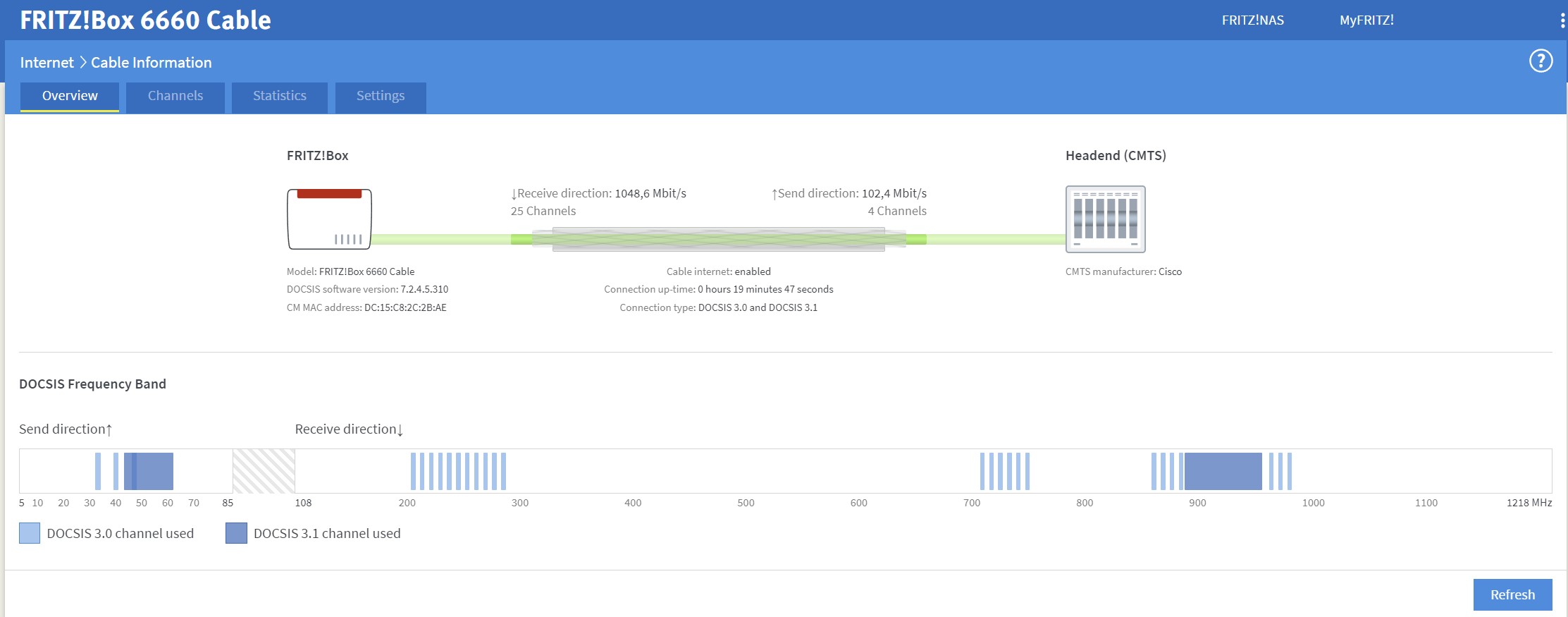

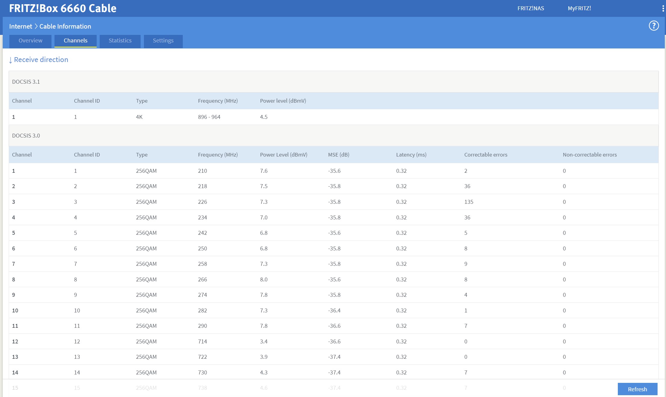

MerrySmiley
Datum registracije: Dec 2015
Lokacija: Remete
Postovi: 52
Autor madox Pregled postova
Adje pliz post-aj sliku iz rutera sa sinhroniziranim kanalima...bas me zanima u sto su ugurali upload.
Nakon noći i jutarnjeg restarta Fritz!Boxa i dalje je sve stabilno iz bez problema za sada:
https://www.speedtest.net/result/12107536134
Evo i screenshotova kanala. Koliko vidim samo je po jedan DL i UL kanal po DOCSIS 3.1 specifikacijama. Ostali su po 3.0. Valja to tak treba biti. Brzina mi je super. Ping varira od 4-8ms. Ne znam koliki ping znaju imati oni koji su na optici ali meni je ovo sasvim ok za sada.
100 Mbps UL je sasvim dovoljno za moje poslovne streaming potrebe a DL da ne spominjem. Teško bih, osim na Telemachu, imao brži DL i na optici.
Meni sad predstoji u skorije vrijeme prebacivanje ureda u drugu sobu u kući pa će biti malo kabliranja s CAT 6e kablovima. Koliko vidim switchevi uglavnom idu do 1 Gbps tako da mi trenutno brži DL ionako ne bi bio od neke koristi. Stavljat ću 6e kabel čisto da jednoga dana imam mogućnost potegnuti i do 10 Gbps ako mi u ulicu dođe neki bolji ponuđač optike osim alergena T-coma.

madox
madox's Avatar
Postovi: 217
Autor MerrySmiley Pregled postova
Thx...evo i ja se ugodno iznenadio...i kod mene postavljen docsis 3.1 na upload...kanali identicni

I ja sam imao problem s UL ograničenim na 60 Mbps. Nazvao tehničku, agent to poštelao nakon razgovora i za 15 minuta sam imao puni UL.
Trenutno:
Jel imaš ruter spojen na 2.5G port i na kompu isto tak?
žmnpp
Staro 30.09.2021., 10:49   #12359
MerrySmiley
Lokacija: Remete
Postovi: 52
Autor buljo Pregled postova
Tako je. Komp u kojem je B550 Taichi ploča s 2.5Gbps Intelovim (GigaLAN Intel® I225V) portom spojen je direkt na Fritz CAT8 kabelom od 3m na 1. port (2.5 gbps) od Fritza.
Bavim se relativno osjetljivim poslom po pitanju uploada i jako mi je važno da bar s moje strane bude sve maksimalno sigurno što se tiče stabilnosti veze.
Znam da je cat8 overkill ali dati par desetaka kuna više za kabel mi je smijurija u odnosu na to da mi paketi ispadaju i da imam nekih potencijalnih poteškoća. A kabel baš prolazi i iza kompa i telke pa rekoh idem uzeti najbolje kaj se može po pitanju izoliranosti od EM zračenja.
