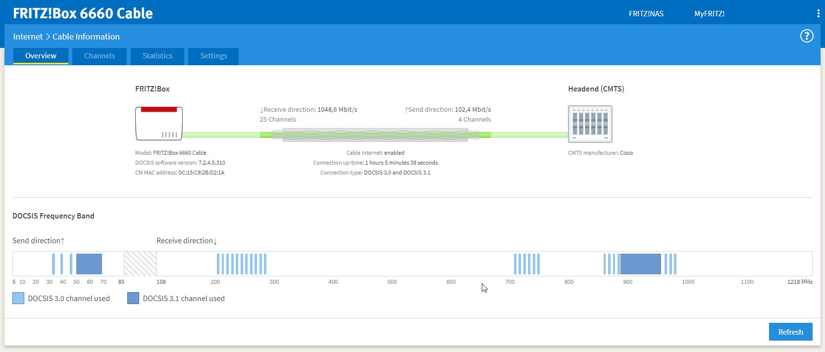

Evo da se i ja pohvalim , sve uredno zasad, tehničar bio pola sata, provjerio spojeve, nakačio novi router, update i tjt.

Bridge sam rekao da uključe kad ga je tip spajao a vidim da je dovoljno u postavkama samo stavit kvacicu bridge na odredjeni port.
Koliko sam ja skuzio i polovio Fritz se ponasao kao multiconnection divajs.
Dakle 1 javna adresa se dobije kad je spojen na bridge i onda mu ne mozes pristupiti (tu javnu adresu vidim na svom ruteru i na svom ruteru podešavam DNS) a druga kad se spojis na drugi port ili na wifi i onda je ona adresa koju vidiš u Fritzu.
Slazem se, samo oni jos toga nisu svjesni nego ocekuju kako ce fritz jednu ip uzet i poslat dalje preko bridge-a
