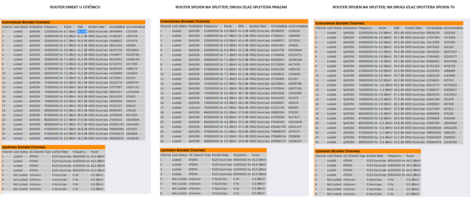

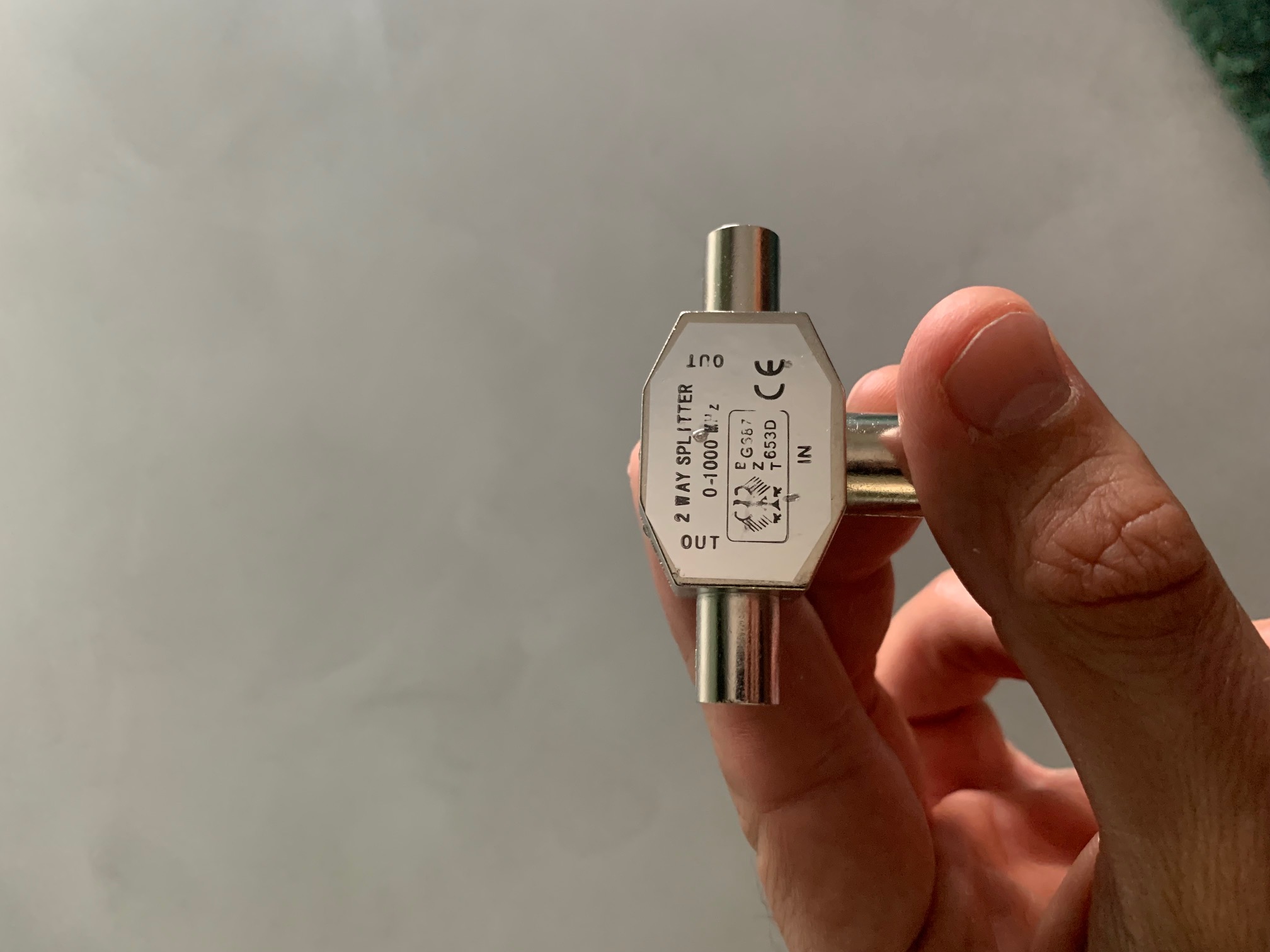

Jos jedna mozda korisna informacija - kad su na splitter spojeni i TV i router - problem je jedino dok je router ukljucen. Kad iskljucim router iz napajanja (ostane i dalje ustekan u splitter), TV slika nema prekida.
U prilogu su bindane frekvencije u tri scenarija + slika splittera. Za ovaj splitter net kaze sljedece:
Radio 2 x 3.5dB splitter
Connectors: one IEC plug and two IEC sockets
Isolation: 22dB
Frequency range: 0-1000 MHz
Hvala puno!!

Po specifikacijama je OK spliter. ali bolji su ovi koji idu-spajaju se na F-konaktor u odnosu na ove kojima se spaja sa antenskim konektorom...

Čim sam vidio splitter sa slike, sve je jasno,
to je igralo u stara doba analogije, danas je za u ee otpad.
Mada je u biti ista stvar ali IEC konektori sami po sebi imaju lošiju "karakteristiku" + ovi stari razdjelnici znaju imati dosta veliko gušenje.
Obavezno koristi verzije sa F konektorima, po mogućnosti sa navedenim / deklariranim prolaznim gušenjem, naravno šta manjim, primjeri:
https://www.zed.hr/webshop/proizvod/...laza-5-2400MHz
https://shop.kerman.hr/Katalog/Detal...dvograni-3.7dB

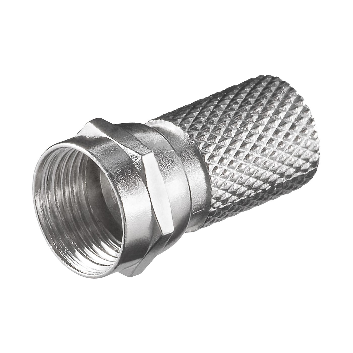

Isto tako treba korektno nabaciti odg. F konektore na coax. kabel.
Ako "nisi doma" sa tim stvarima, zamoli nekog da ti to odradi.
Slažem se s Nikkyjem, tu je problem krivi splitter. Inače ti je razina signala prilično dobra (gleda se SNR i Power kod downstreama i Power kod upstreama), ali nešto ti uzrokuje ogromne količine grešaka (correctables i uncorrectables) i to je skoro sigurno taj splitter, trebaju ti F-konektori.
