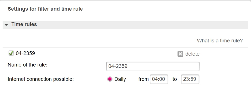

može li mi netko pomoći oko postavljanja limita korištenja Interneta za klince? Naime, u postavkama routera iz naslova teme to mi je malo zbunjujuće da bih dobio željeni rezultat a to je da im limitiram Internet do 1 poslije ponoći, osim petkom i subotom.
Postoji li možda neka aplikacija pomoću koje bi se to moglo odraditi?
Obično se na routerima namješta vrijeme u koje NEĆE biti Interneta a ne obratno ali što je tu je, ovaj sam dobio i moram živjeti s tim.
Unaprijed hvala na odgovorima i sugestijama.

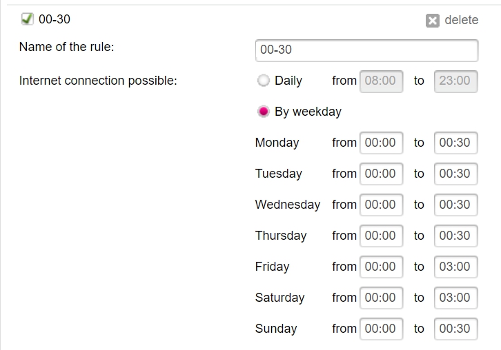

Pa jel ti tako veliki problem stavit od kad do kad ce ga imat, pa ga onda nece imat ostatak vremena koje si odredio.
A ako je vrijeme završetka prije vremena početka, kao što i je u njegovom slučaju? Pitanje je hoće li ruter dozvoliti da se upiše npr. From: 06:00, To: 01:00...

Nije problem u tome, baš sam mu krenuo pisati odgovor, već što ne može imati dva raspona u jednom danu. Npr. 06-00 ponedjeljak, 00-01 i 06-00 utorak, 00-01 i 06-00 srijeda itd.
Kad bi mogla dva raspona onda bi se moglo bolje dopustiti internet, ali pošto se dani preklapaju mislim da će u ovom slučaju samo neka aplikacija pomoći

Ovo je ono što me najviše zbunjuje u svemu. Navedeno je da se može a nije mi jasno kako.
Moglo bi se odraditi da im se svaki dan dozvoli u rasponu od 5 do 23:59 (00:00 ne dozvoljava) i od 00:00 do 01:00 a petkom i subotom od 00:00 do 03:00
grg4 je offline   Reply With Quote

Vidjet ćemo kako će ovo raditi... Prema ovakvom filteru trebalo bi biti onako kako sam zamislio.

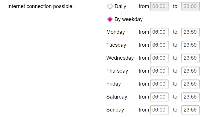

Tad to treba odradit u podesavanju za dva dana, prvi dan od 06:00 do 23:59 i drugi dan nakon ponoci od 00:00 do 01:00.
