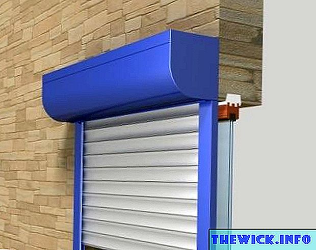

Naknadna ugradnja roleta - vanjske ili unutarnje?
Radim zamjenu stolarije na objektu koji je dosad nije imao rolete, već su bili prozori + grilje. Sad idemo na kombinaciju PVC stolarije + rolete.
Neki su prozori dosta malih dimenzija po vertikali: 120, a ima i jedan od nekih 100cm.
Bio danas u jednom salonu pa sam gledao da unutarne rolete kad se ugrade odnesu nekih 20-ak cm odozgora gdje dolazi kutija što na malim prozorima čini mi se dosta smanjuje svjetlo.
Djelatnik u salonu mi je napomenuo da postoji i mogućnost ugradnje tzv. vanjskih roleta gdje bi kutija navodno trebala biti manjih dimenzija, ali nisu to imali za pokazati. Navodno se štok i cijeli prozor kod ugradnje takvih roleta moraju malo pomaknuti prema unutra da kutija gore ne bi jako stršala, ali da onda opet ima drugih potencijalnih problema.
Kakve su opcije u mom slučaju?
Građevinski radovi u smislu proširenja rupe za prozor i kamo, gore u nadvoj? To bih izbjegao. Prema dolje spuštati prozore opet problematično...

Staro 10.06.2021., 14:54   #3247
"nadprozorne roletne"
https://www.roltek.hr/rolete/nadprozorske-rolete/#ra3

Staro 10.06.2021., 15:16   #3249
c-shadow
c-shadow's Avatar
Postovi: 3,511
Autor Paxton Pregled postova
Grilje? To mi se cini najbezbolnije..
Ne želim ih iz više razloga. Neke su bile na preklop, zauzimale mjesta itd. Ustvari na nekim mjestima mi niti rolete ne bi trebale.
Autor fre@k Pregled postova
Da, tako kao taj RA3 je izgledalo to što su mi pokazali. S napomenom da ja obavezno u svim prozoriram želim i komarnik. Ono što me brine je, ako je dosad prozor bio visine 120cm i odbijem štok, krilo prozora,...ostaje mi, sad karikiram, 100cm ostakljene vertikale.
Ako ne diram zidove i nadvoj, sad ću imati 120 -kutija rolete - štok, krilo i ostane mi, opet bubam odokativno, 85 cm ostakljenog po vertikali.
Znači, ili raskopavanje zidova ili naći neke rolete koje minimalno troše prostora.
Za taj neki "vanjski" model nisam uspio dobiti od njih info kako bi to izgledalo niti gdje se točno montira kutija.
Ostaje mi i treća opcija koja bi prošla u nekim prostorijama (dvije zasad), a to je samo prozor + neka varijanta žaluzina, čisto kao zaštita od sunca i pogleda.
Ima tu kakve preporuke?
c-shadow je online   Reply With Quote
Staro 10.06.2021., 15:23   #3250
Paxton
Expert from the shadow
Paxton's Avatar
Datum registracije: Dec 2006
Lokacija: Sibinj
Postovi: 696
ti u biti trazis ovako nesto?

Staro 10.06.2021., 15:40   #3251
c-shadow
c-shadow's Avatar
Postovi: 3,511
O tako nečem su mi pričali u salonu, ali sad prvi put vidim
Može biti da je to, uglavnom su mi spominjali da ide kutija s vanjske strane i onda ostaje veća ostakljena površina. Ovo na slici bi odgovaralo tom opisu. Kako se točno zove to čudo? Meni rekli sam "vanjske rolete"
Upravo mi veli supruga da ona u kuhinji niti ne treba rolete, samo žaluzine da su joj dosta. S druge strane prozora je natkrivena niša, nije direktno na suncu niti na kiši.

Staro 10.06.2021., 15:42   #3252
Paxton
Paxton's Avatar
Lokacija: Sibinj
Postovi: 696
ne znam jel imaju posebno ime, ali da to su "vanjske rolete"... vjerojatno nadzbukna, jer postoje vanjske podzbukne..

Staro 10.06.2021., 16:03   #3253
adaksinjo
adaksinjo's Avatar
Datum registracije: Dec 2011
Lokacija: Virje
Postovi: 600
predprozorske rolete, dakle nisu nadprozorske, nego pred češće se koriste kod zamjene stolarije na postojećim objektima da se na smanjuje svijetli otvor za dodatnih 20-25cm ako stara stolarija nije imala rolete. kod novogradnje to predvidiš i povećaš svijetli otvor te onda idu nadprozorske rolete.
Mala napomena u vezi ovih vanjskih roleta (na žalost ih imam jer nije bilo druge opcije osim ponovne promijene kompletne PVC stolarije), naime kutije roleta su limene i kad pada kiša to fino zvoni kad kapi udaraju po njima jer vire desetak cm van ravnine zida tako da je ako se uzima nova stolarija po mom mišljenju bolja opcija bez obzira na mali gubitak prozora/vrata po visini, ugradbena verzija jer nema lupanja kiše po vanjskoj kutiji.
EDIT:
jedina korisna stvar kod mene je ta što sam uz naknadnu ugradnju roleta odmah naručio i komarnike pa se za roletu i komarnik koristi ista kutija i vodilica (koja je sad dvokanalna umjesto jednokanalne), ali mislim da se to da naručiti i kod unutrašnjih kutija roleta koje su u sklopu sa prozorom, odnosno u ravnini sa zidom.
