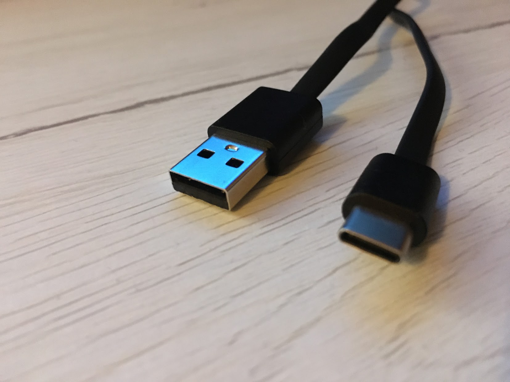

Produžni USB-A pitanje
Pozdrav svima,
nisam siguran gdje bih pitao pa ću u ovoj temi.
Kupio sam Mi Computer Monitor Light Bar i kabel (USB-c na USB-A) od 120 cm mi je prekratak. Ne mogu ni najkraćom mogućom linijom doći od USB-c na light baru do USB-A ulaza na kućištu računala.
Koje je najjednostavnije rješenje?
Probao sam običnim USB-A 2.0 produžnim kabelom kojeg koristim za nešto drugo i s njim ne radi.
Bolji USB-A 2.0 produžni ili USB-c na USB-A kabel od 2 metra što bi mi bila ok dužina. Malo me brinu upozorenja proizvođača da se koristi originalni kabel, ali se i upozorava da se ne koristi produžni tako da ne znam što da radim.
Svaki savjet ili link je dobrodošao.
Izgled originalnog kabela i upute su koje sam dobio s proizvodom su u prilogu.

Kupi usb 3.0 A-A kabel i trebalo bi raditi. Ovo sto ti ne radi s produznim 2.0 kabelom nije nista cudno, 3.0 koji je i usb c ima vise zica u sebi.
Ili probaj po ladicama naci usb c kabel, mozda imas od kakvog mobitela.

Ili kupi posteni (aktivni) produzni usb.
Kao ovaj npr.
https://www.delock.com/produkt/83089/merkmale.html

Produžni USB-A 3.0 dužine 1.8m je riješio problem. Zasad radi super. Hvala na savjetima
