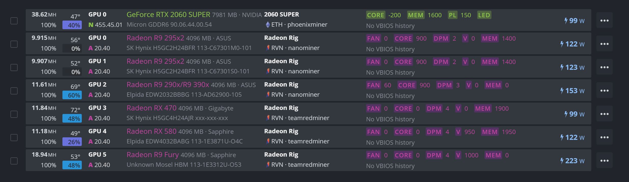

Evo i mog line-up. Fali jos 6800XT koja je u primarnom PC-u...
Vise manje sam preko power stage-eva iskonfigurirao radeonke jer ovo sve je zbugano do bola.
Ova RX470 recimo radi 8mh, ustekas monitor u nju , radi 12.
RX580 isto tako bez obzira sto probao nece preko 12.
S ovim R9-akama sam jos najzadovoljniji s obzirom da sam ih imao po "ladicama" . Znam da ekipa ima i po 25mh sa Fury ali iskreno nemam pojma kako, pogotovo jer ne reagira na nista osim mjenjanja PS.
Nvidia opet slicna stvar.
Sto god radia nece preko 39. U stocku 37, dignem memoriju na 7000mhz, jezgra pada automatski na 1200, stavim memoriju na 7800, jezgra na 800mhz padne. Ovako sam nasa neki kompromis pa kad vec nece iznad 39 neka barem trosi minimalno.
Neda mi se zafrkavati sa BIOS-ima , pogotovo sto imam previse razlicitih modela..Ako imate jos neki savjet za tweak, i'm all ears
