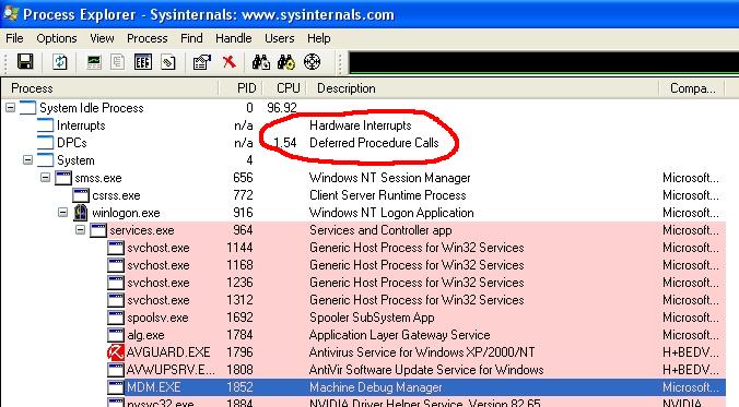

Staro 28.01.2006., 00:36   #5
OveRkiLL
Registered Abuser
OveRkiLL's Avatar
Postovi: 590
Našao sam uzročnika, proces koji to radi. Deffered Procedure Calls. Ima veze sa hardverskim konfliktima.
Čini se da je grafička, ovo sam našao na jednom forumu, nije ista grafička al je isti simptom.
I've got exactly the same problem: Dell Dim 8400/Geforce 6800, excessive CPU use due to DPC's; usually starts about ten mins after startup and occurs occasionally thereafter.
I replaced the GeForce 6800 with a ATI Radeon X550 (256 MB) PCIexpress. I have now worked with the computer for a few hours, and I have had no problems whatsoever.

Staro 28.01.2006., 01:54   #9
OveRkiLL
Registered Abuser
OveRkiLL's Avatar
Postovi: 590
To nije jer baš zbog sumnje na NX bit nisam SP2 instalirao. Evo stavio sam sliku kak to izgleda. Zaokružio sam ta dva procesa koji rade probleme. Na slici vidiš da je taj DPC aktivan, ponekad troši i do 60%, kao i ovaj iznad njega - Hardware Interrupts. Zanima me jel i kod drugih taj DPC aktivan.

Staro 28.01.2006., 01:59   #10
Postovi: 7,568
Ja bi ti preporučil da formatiraš Windowse i staviš one s već ugrađenim SP2 ili si takve napraviš pomoću programa nLite. CnQ i NX svakak isključi.

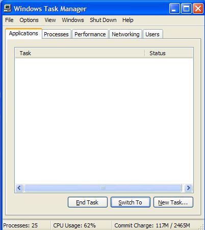

OveRkiLL
Registered Abuser
OveRkiLL's Avatar
Postovi: 590
Evo zadnji post prije SP2, samo da vidiš kak to smiješno izgleda. Piše Idle Process 99% što znači da je CPU nezaposlen tj. ništa ne radi. A dole piše CPU Usage 40%. Baš mutavo.

Staro 28.01.2006., 19:08   #15
Xtr3m3
Xtr3m3's Avatar
Lokacija: Croatia
Postovi: 76
Izgleda da ipak problem nije rijesen....
Opet pokazuje zauzetost procesora znatno vecu
Name:	task manager.jpg‎

Staro 28.01.2006., 19:12   #16
OveRkiLL
Registered Abuser
OveRkiLL's Avatar
Postovi: 590
I mislio sam. Ja sam već bio instalirao SP2 i nije pomoglo. Zasad sve radi, vidjet ću hoće se opet pojavit.

@McG
Kod mene je ta verzija BIOS-a...
Neznam vise sta da napravim, evo sada je 80 % cpu usage, nevjerovatno
@nicko_029
Ukljucio sam tu opciju, nesto je bolje, ali ne rjesava problem...

Sljedeći put kad buš formatiral, instaliraj WinXP s integriranim SP2 (SP2 integriraj pomoću programa nLite).Nakon instalacije Win, instaliraj drivere za chipset (bez Storage Drivera i nVidia Firewalla), a nakon toga drivere za grafičku. Isključi System Restore, Hibernation i desnim klikom na Recycle Bin podesi zauzeće diskovnog prostora (po volji). Ako imaš DSL modem, postavi fiksnu IP adresu. Pogasi nepotrebe servise u Win i NX-bit, te naravno CnQ u BIOS-u deni na DISABLED.
Gašenje nepotrebnih servisa
Nepotrebeni servisi u privitku:
