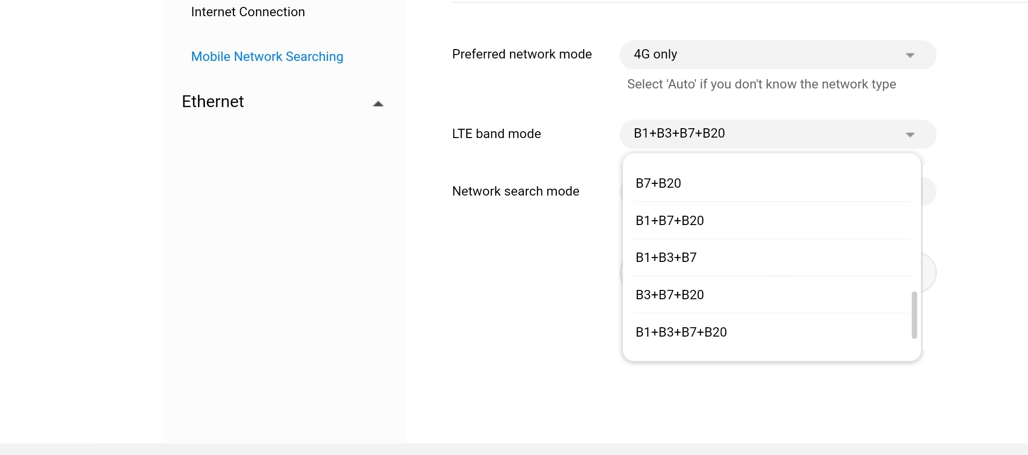

možeš dat koji screenshot interfejsa i iz onog ltewatch-a / lte inspecteura da vidimo kako ide oko agregacija? ja sam tempted ali neću do ljeta ništa uzimat.
Evo jedan SS.
Kako vidjeti na koju se baznu stranicu spaja ruter? Cellmaper će pokazati crtu do bazne stanice kad je SIM kratica u mobitelu, no kada nije neće...

ajd da pitam, možda netko zna
probao sam ali mi ne uspijeva, kada postavim na 2CA router mi uvijek forsira B3 1800 kao glavnu te je na njoj i upload oko 11mbit, kad stavim samo na B20 800 onda je oko 30mbit
naime, problem je sto se ne mogu spojiti na gta5 online kada radi 2CA nego samo na B20 800
može li se kako forsirati da prva glavna bude B20?
vidi se da forsira B3
Zadnje izmijenjeno od: arrow. 31.12.2020. u 14:02.
arrow je offline   Reply With Quote
Staro 31.12.2020., 14:05   #2936
Cuky
jedan i jedini :D
Cuky's Avatar
Lokacija: novi zagreb
Postovi: 5,280
Ne mozes mu forsirat. Ali mozes za prvi korak ostavit samo b20 aktivnu, i kad se spoji onda dodaj jos b3.
Staro 31.12.2020., 14:07   #2937
arrow
arrow's Avatar
Datum registracije: Nov 2014
Lokacija: Zd
Postovi: 609
Autor Cuky Pregled postova
ok, mislim radi ona dobro i sa samo B20 no onda svaki put prije paljenja igre moram ugasiti B3
samo sam pitao, da se ne moram s tim zezati
hvala svejedno
