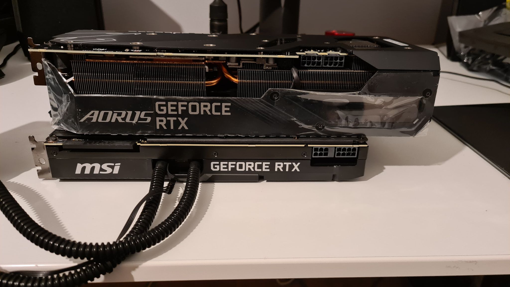

Staro 11.12.2020., 12:35   #3052
musso
Unregistered User
musso's Avatar
Datum registracije: Jun 2002
Lokacija: Beč
Postovi: 722
Božić stigao ranije.
