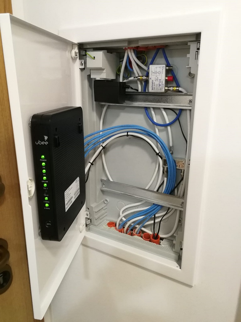

Spoji danas struju u komunikacijski, pa sam spakirao i Ubeeeeta unutra.
Nego, kako nisam do trena kad je došao tehničar znao hoće mi spojiti coax il bakar, nismo telku uzimali.
Ako uzmem i telku, onda dobijem receiver koji ide kod telke. Ubee mi ostaje za net ili iz receivera ide i net van? I što je spojeno na receiver, samo coax ili i mreža?
Name:	WhatsApp Image 2020-11-03 at 21.03.17.jpeg‎
U reciver ide coax iz tog razdjelnika na vrhu i mrežni kabel iz Ubee-a.

Da li je moguće imati bnet preko CI modula? Pokušao bih izbjeći taj dodatni receiver pod svaku cijenu. Plus št će mi uzeti jedan mrežni priključak a taman kod telke imam 2, jedan za telku i jedan za htpc.
I frend mi kaže da ima spojen bnet u stanu i da je spojio direkt u telku antenski kabal i da može gledat nekih 20 il 30 programa "free". Bez ikakvog dodatnog bnet receivera ili CI modula?
Može. 15kn/mj. Imaš u temi dosta o tome. Potraži.
Frend ti gleda analogne kanale koji imaju očajnu sliku i gase se do Nove Godine. I ti možeš to imati, ako spojiš kaoksijalni kabel iz onog technetix razdjelnika diretno u TV. Dapaće, uhvatićeš i ovih 12 otvorenih kanala u digitali o kojima pišem poviše.

Trenutno nedaju CAM nodul varijantu za prvi TV, samo za drugi, treći (na prvom mora STB).
Autor Razer Pregled postova
To ide dok ne dođe čiko i zavida mu filter, aka nelegalno, ak lova.

Autor Stipest Pregled postova
Koja prevara, pa jel im nije isto CI modul ili receiver? Kakav premium naplaćuju, pa to nema nigdje. Ako će to sve gasiti do nove godine, neda mi se ni zezati s tim i rastepsti kablove.

Da li STB ima switch na sebi, tj. više mrežnih portova? Ili je samo jedna mreža?
EDIT:
Imam krivo razmišljanje. Našao sam neke sheme od nekog člana. Ta "mreža" koja ide iz modema u STB nije klasična mreža već neki "IPTV" kanal između modema i STB-a.
Nije ga lagano bilo skinuti, ne bih ni vjerovao da se može, ali sam vidio nekog tipa na youtubeu kako skida baš taj konektor i vraća nazad. Reko idem probati, nemam što izgubiti.
Zadnje izmijenjeno od: Pupo. 03.11.2020. u 23:32.

Normalno da je na STB - u 1 Lan port, više mu ne treba.
Imaš sreće da si dobio Ubee, kod njega možeš dobiti Lan / Internet i link za STB na istom Lan priključku.
Drugim riječima, kod tv - a staviš vulgaris switch, dolazi jedan Lan sa Ubee, jedan kabel u STB, drugi u tv za smart igrokaz i sve radi.

Meni je to radilo i sa Tehnicolorom. Switch je 1 u 4. Iza njega PC, TV, PS4 i STB.
