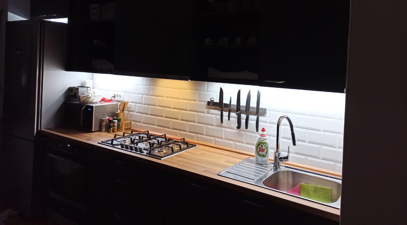

Postovi: 8,217
Autor marko_st Pregled postova
Za tu namjenu (pod kuhinjske elemente) nebi puno razbijao glavu.
Uzmes 5050 u chipoteke ili ako negdje nades u nas 5630.
Ako ces sa alija probaj nesto ovako:
https://tinyurl.com/y4xujtk2
Za dimmer ovisno sto ti vise pase, nesto na zidu sa regulacijom(potenciometar) ili nesto sto ide u alu kanalicu.
Osobno ne koristim dimmer (nema potrebe). Ovi zidni mi ne izgledaju ok, ovi u kanalici su ok.
Imas u chipoteci,rade ok:
https://tinyurl.com/rv8d8jc
Traku zalemis direkt na dimmer (bez zica).Dakle:220V-trafo-dimmer-traka.
Ono o cemu se ne govori:
- duljina trake, (do max 5metara; u teoriji i za dekorativne RGB trake) ne preko 3m za rasvjetu ili spajati "po sredini")
- za u kuhinju ne stavljati ni u ludilu kutni profil(45 stupnjeva), ako je nasuprot stol ili dnevni,jednostavno bode u oci!!!
- stavit kanalicu jedno 10-15 cm od vanjskog ruba visecih (ne na rub, ne u kantun). Kut svjetla je 120 stupnjeva i ovo je idealno.
Ošao nekidan uzeti sve i montirao. Trenutno je bez dimera, i mislim da će tako i ostati.
Zadovoljan sam, moram samo još srediti dio di je napa. Tu nemam kanalice, ali ću ubaciti jer ima mjesta iza nape. Između nape i zida ima plastični poklopac pa ću u taj poklopac kanalicu staviti.
Što je najgore, svjetlo na napi uopće nije žuto, dok se ne upale ostale ledice, onda je žuto u pm
A mislim da ću i žarulju zamjeniti s hladnijim komadom led trake ili ću uzet led žarulju s isto K.
Što se tiče komponenti, uzeo na kraju MeanWell 24V driver, i high CRI, 5050 14,4W/m traku.
Kako sad imam viška snage u napajanju, a i viška trake, sad mi se svakakve ideje motaju.

Staro 28.10.2020., 23:27   #1394
Postovi: 23,542
Fino, najteže je probiti led (taman asocijacija)
Za napu, zavisi kako je izvedba svjetla tj. poklopaca,
ako je jedan pravokutni lako se izvede mini varijanta sa komadićem trake.
Ja sam svoju napu "rješavao" prije Led ere a originalno je imala okrugle poklopce sa E14 žaruljama, to je bilo kuku - lele,
srećom fi je odgovarao u mm za armaturu 12V halogen žarulje,
rezultat puno više svjetla i to "bjelog" kakve halogenke i jesu.
