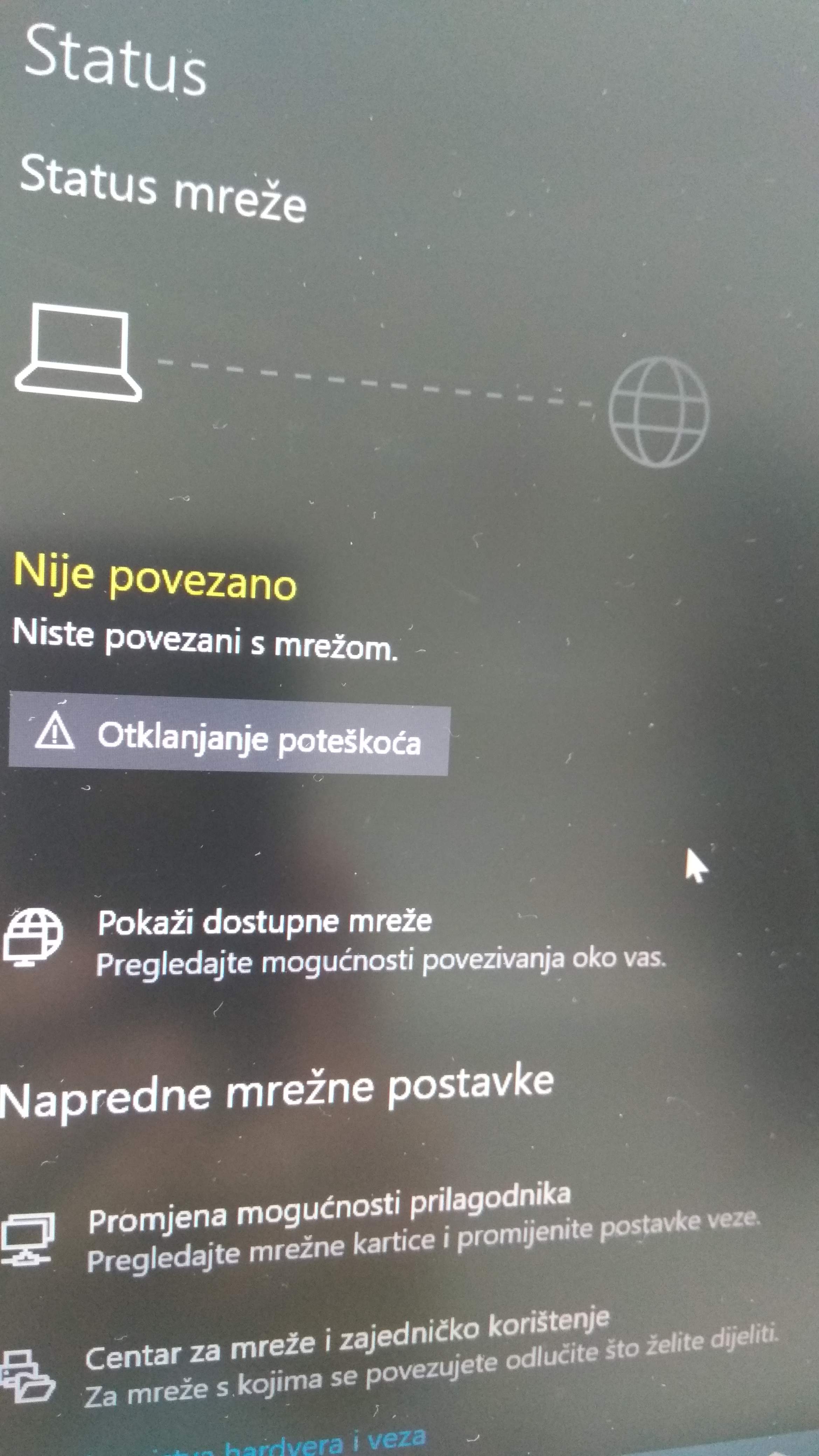

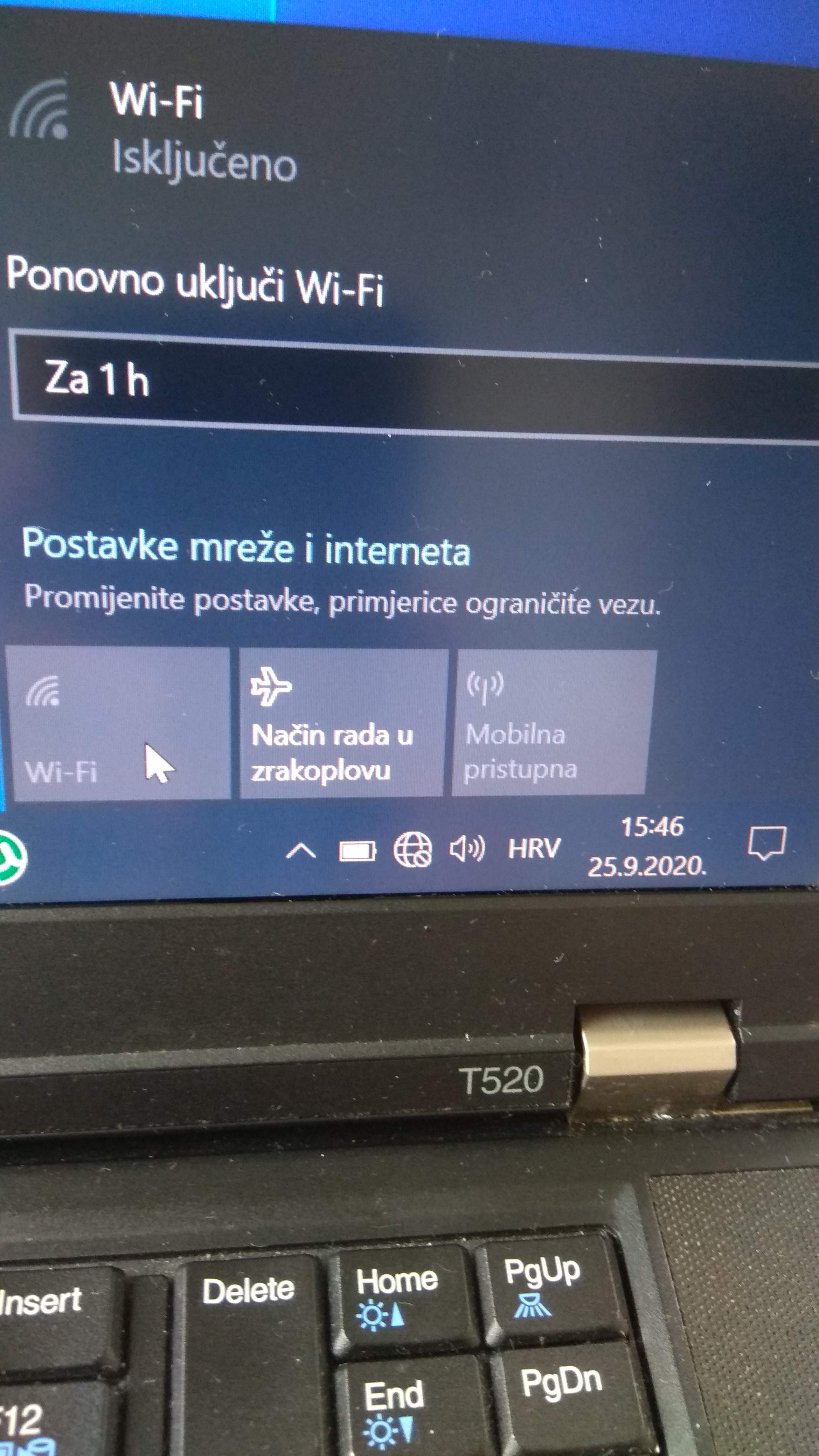

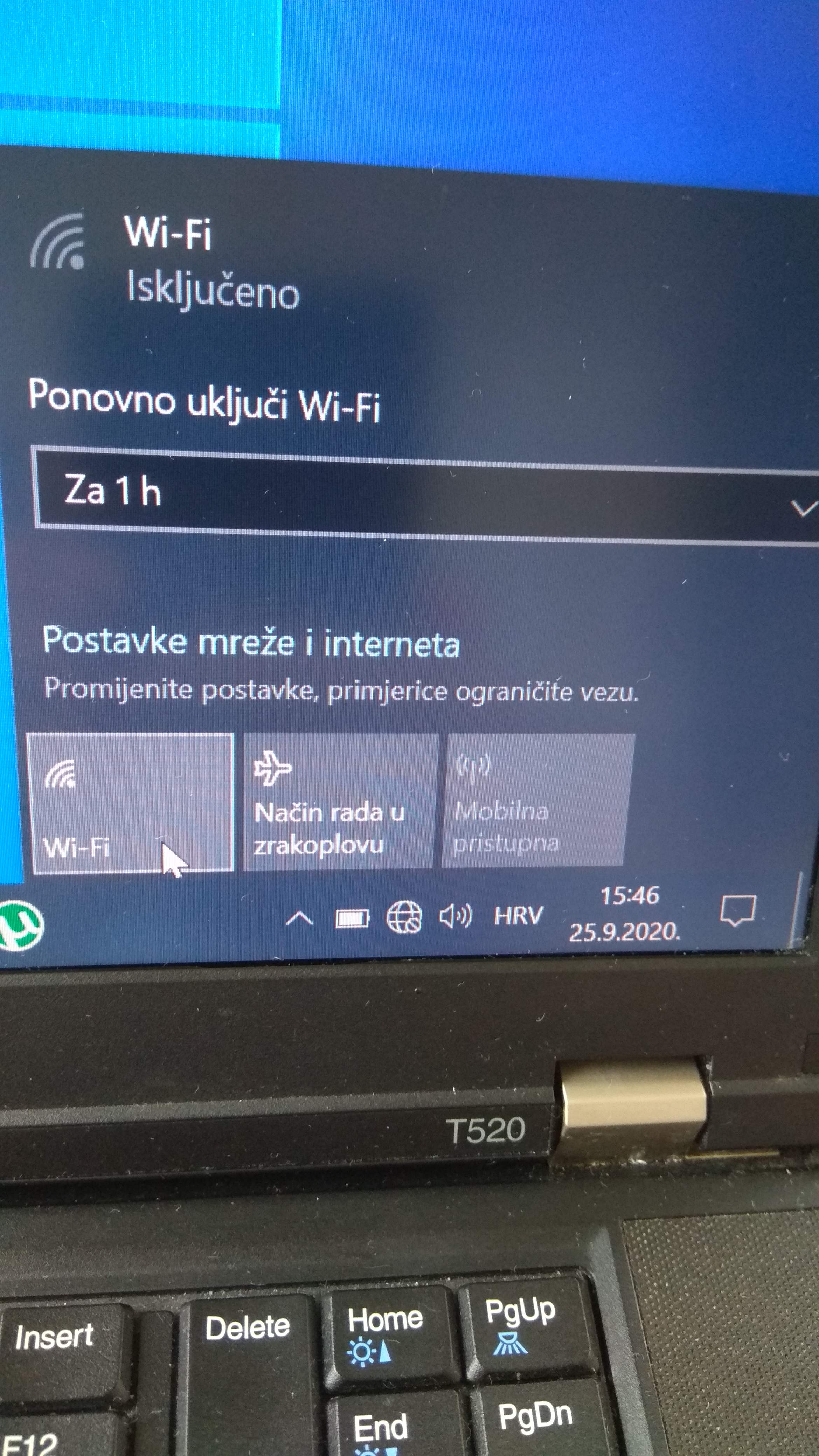

Sinoć gledao film na t520 i rekoh ajd da ugasim wifi da se ne troši baterija. I danas da upalim wifi ne pokazuje da je ta kockica (wifi) plava i nama nikakvih konekcija. Do čega bi to moglo biti? Piše jedino ponovno uključi wifi ručno, za 1 sat, za 4 sata, za 1 dan. Inače nisam nikad imao ovaj problem. Barem ovo malo šta se kužim
Na laptopu ima neki prekidač za wifi , kako sam to uspio isključiti nije mi jasno
Eto, malo ispao glup, ali riješilo se
